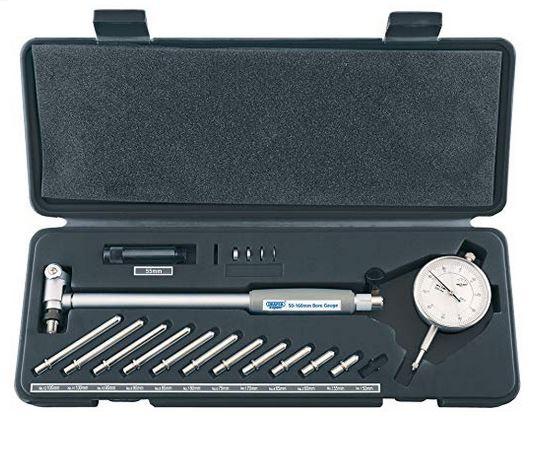

pichon a écrit:
Le piston 3 est ovalisé, les autres ca à l'air d'aller. J'ai mesuré ca au pied à coulisse, je ne sais pas si il y a une autre méthode plus précise Question
Pour bien mesurer l'ovalisation c'est avec ça :
Et la vidéo :
https://www.youtube.com/watch?v=I2HuB80VX4U

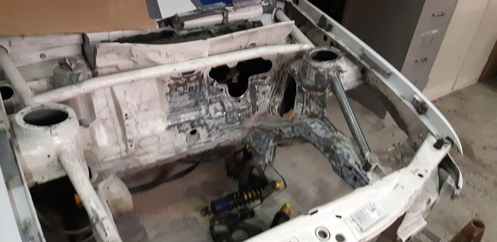

Salut les copains! Un peu de nouvelles de ces derniers jours.
J'ai reçu mon embrayage.
Pour le turbo je n'arrive pas à avoir AMB au téléphone et il n'ont pas répondu à mon premier mail, je les ai relancé, j'attends.
Pour la culasse, le préparateur arrive au bout, il a du changé deux soupapes et leurs guides.
Pour le moteur, on à choisit de partir sur l'ancien bloc atmo qui était d'origine sur l'auto, le bougre est en bien meilleur état. Il est brossé, et pars chez le préparateur cette après-midi.
La peinture blanche du compartiment moteur devenue grise après 4 ans va redevenir blanche. Je fais un peu d'excès de zèle, mais j'ai des méchantes pulsions de faire les choses propres en ce moment.
J'ai reçu les bielles et elles partent aujourd'hui se faire percer.
Le Pedal box est commandé, j'espère le recevoir avant les vacances de Noël.
J'ai peins les supports d'aileron, nouvelles plaques latérales, ailerons & porte-moyeux, ca ressemble à quelque chose maintenant.
Et en parallèle, j'ai changé le ciel de toit de Madame. Attention les yeux Laughing
