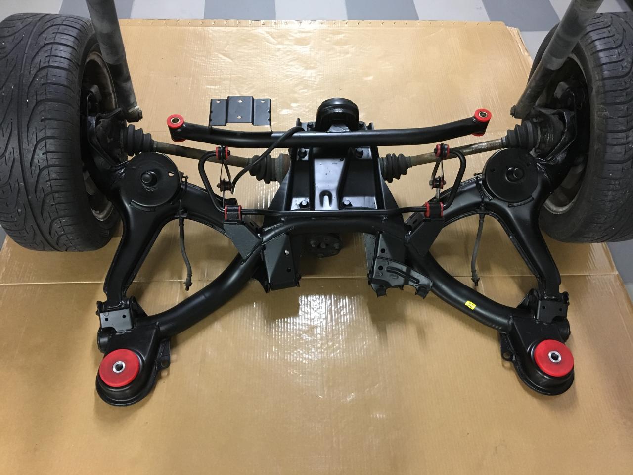

MessagePosté le: Mardi 11 Septembre 2018 16:44 Répondre en citantRevenir en haut de page

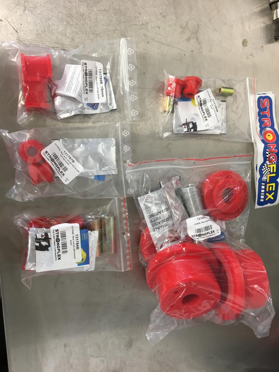

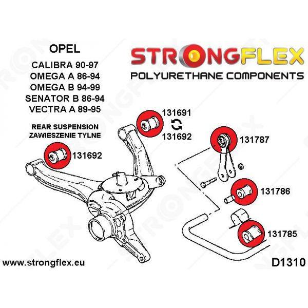

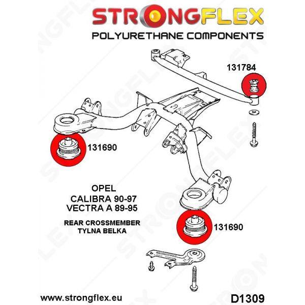

J'ai reçu tous les silent-bloc pour le train arrière en polyuréthane 80ShA.
Sauf les 131691 et 131692 car j'ai déjà en stock un kit de cambrage.

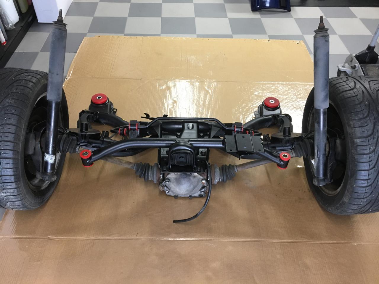

MessagePosté le: Samedi 15 Septembre 2018 19:23 Répondre en citantRevenir en haut de page
Nettoyage, peinture et pose des silent bloc.

MessagePosté le: Samedi 15 Septembre 2018 21:14 Répondre en citantRevenir en haut de page
Y’a du boulot de malade Shocked ! Bravo Very Happy !
Juste pour info, c’est combien le pack de jolie silent-blocs polyuréthane Mr. Green ???
MessagePosté le: Lundi 17 Septembre 2018 06:40 Répondre en citantRevenir en haut de page
J'ai tous pris au détails, car je n'ai pas besoin des silent bloc pour le train avant.
https://www.strongflex.eu/en/164-opel-vauxhall-calibra-90-97
Djgoku26
Inscrit le: 06 Aoû 2018
Messages: 201
Localisation: Valence
MessagePosté le: Lundi 17 Septembre 2018 08:25 Répondre en citantRevenir en haut de page
Ok, donc un kit full faut compter un peu plus de 300 balles en 80ShA.
Y’a un intérêt à prendre du PU plus dense? Il indique sur le site que le 90ShA est typé sport, mais ça doit être plus probant sur circuit non?
Merci pour le retour d’info en tout cas Wink !

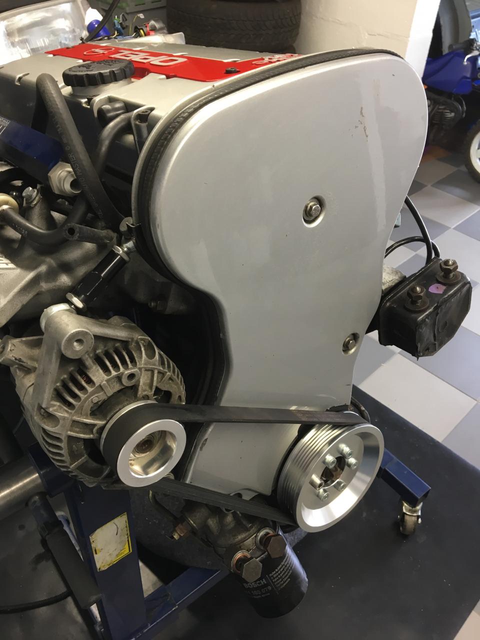

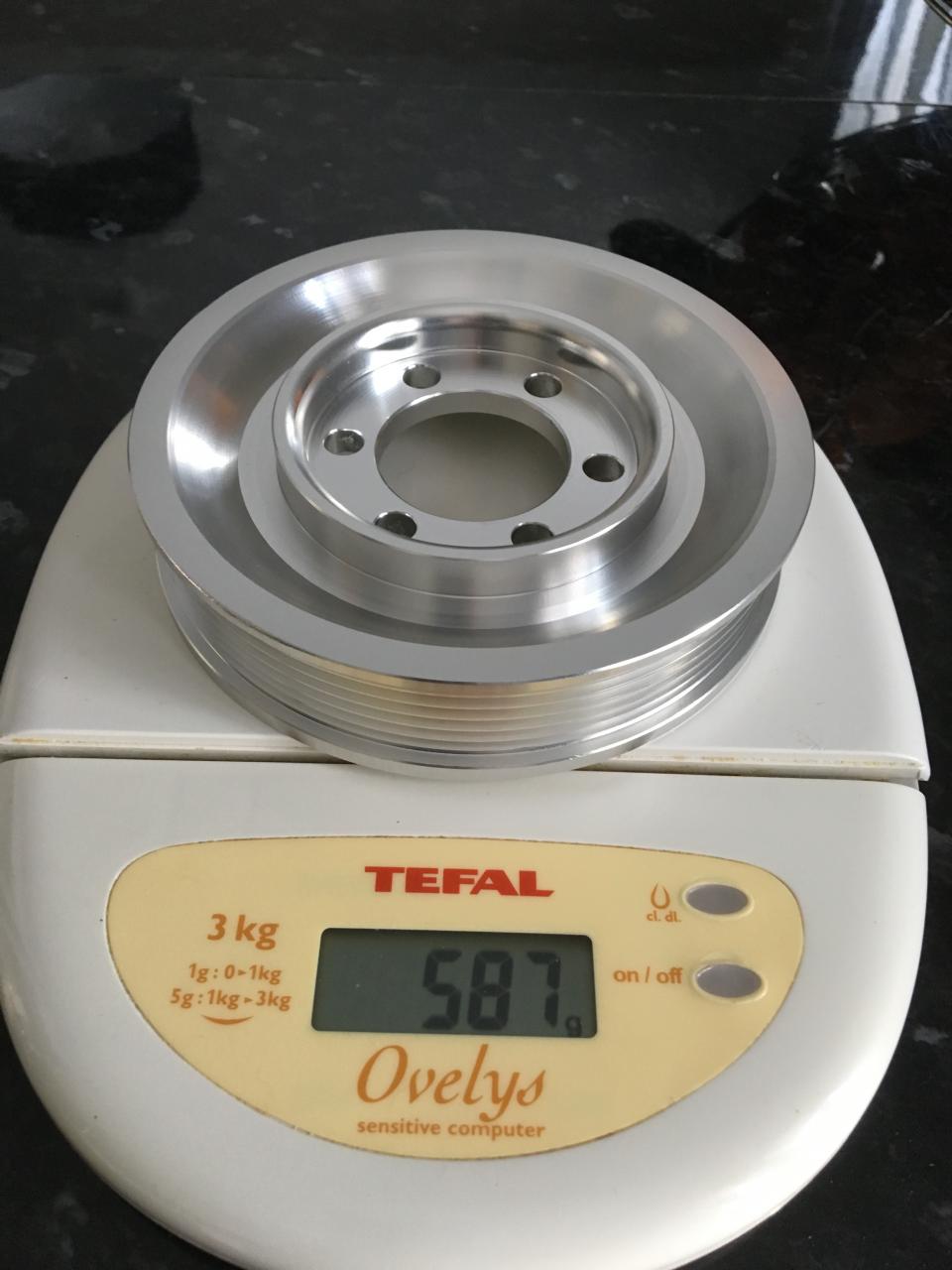

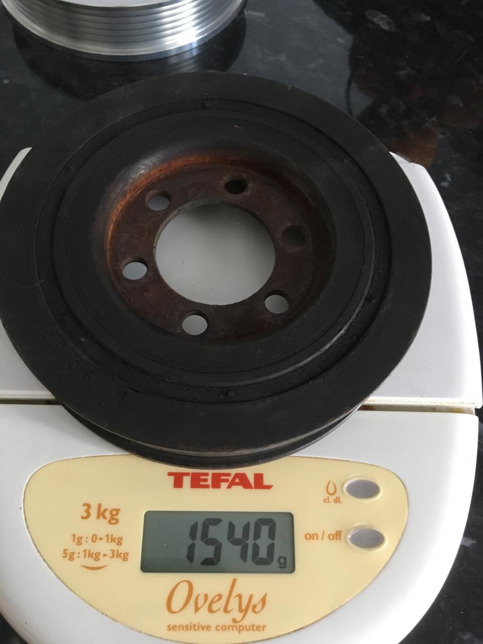

Tx autosport ont en stock des poulies damper en alu, donc j'en ai prise une.
Presque 1 Kg de moins Cool

C'est une courroie 6PK890.
Mais le tendeur et la poulie d'alternateur ont été modifié.
http://forum.blitz-gsi.com/viewtopic.php?t=46&postdays=0&postorder=asc&start=1693

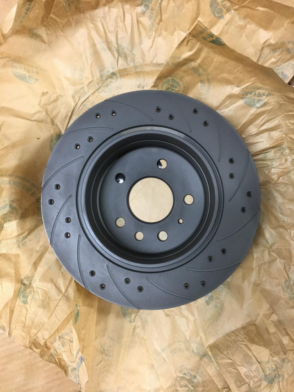

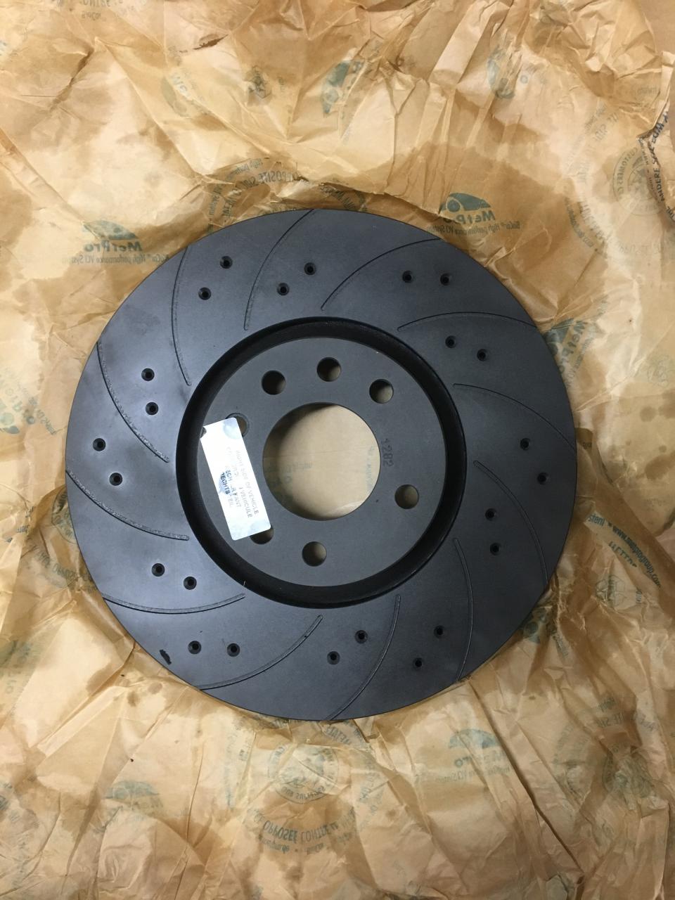

Nouveaux consommables pour mon freinage avant et arrière.
Je vais tester les disques Black Diamont et de la plaquette Ferrodo DS3000.

Pas facile de trouver des disques de frein sport en 314mm.
