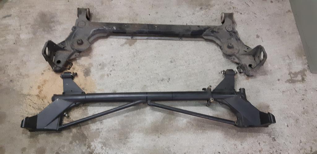

Bonjour tout le monde,
Les travaux reprennent, avec en ligne de mire une sortie sur le splendide circuit de Lédenon le 3 novembre.
Je compte y tester un nouveau train arrière, voyez plutôt Twisted Evil

Train arrière fait maison ?

Train arrière Astra kit car tombé du ciel ou presque, jamais je n'aurais pensé trouver un truc du style.
Du dév Bob?

Développement
la barre à droite est réglable ? ?
MessagePosté le: Mardi 09 Octobre 2018 14:14 Répondre en citantRevenir en haut de page
Et du coup t’es moyeux sont fixes diferament?
Ou tu ne remontes pas les origines ?

T'as de beaux yeux Pierro la barre est effectivement réglable.
Nico cet essieux étaient utilisé en kit car avec des gros moyeux, malheureusement très difficile voir impossible de mettre la main dessus. Je vais utiliser les moyeux d'origine qui vont très bien.

J’essaye de comprendre comment il fonctionne , j’ai l’impression Qu’il y a des emboittements qui agisse pour la torsion avec cette barre ?

La personne qui avait été chercher cet essieux chez Opel sport Belgique (il y a plus de 20 ans Shocked ) m'a raconté qu'Opel avait été au bout voir même au dela du règlement kit car à l'époque. Ce règlement stipulait qu'il fallait conserver le fonctionnement d'origine, essieux semi rigide dans notre cas. Les petits filous ont fabriqué un essieux à l'allure du semi rigide mais qui fonctionne au fait -presque- indépendamment de chaque coté.
L'essieux est articulé au niveau de l'espèce de bride sur la droite qui sert à régler la précontrainte de l'articulation. Ca évite les torsions de l'essieux responsable des variations de parallélisme et carrossage, en théorie. En pratique on verra bien Laughing

Sa ressemble fortement au modele pts de la 309 cup
Je connaissais pas sur opel première fois que jen voit un si tu a de la doc ou des sites pour ce renseigner
Je suis preneur Wink

Tu sais comme moi que les infos sur ce genre de pièce sont très difficile voir impossible à trouver, c'est déjà inespéré d'avoir déniché un truc pareil. Mais je j'arrive à trouver autre chose je te fais signe Wink

Pas mal d'heures de boulot avec Niko pour adapter l'essieux, les points de fixation sur la caisse ont du être déplacés.
