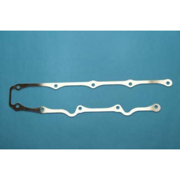

Cest juste une entretoise pour pas que le joint puisse remonté
Messages: 4370
MessagePosté le: Lundi 26 Mars 2018 07:21 Répondre en citantRevenir en haut de page
Effectivement, sur cette culasse, les joints de queues de soupapes ne tiennent pas bien donc il faut poser ces pièces qui les maintiennent en place.

D'accord je vais rajouter cette pièce pendant que je change mes joints
J'espère que tout ira bien
