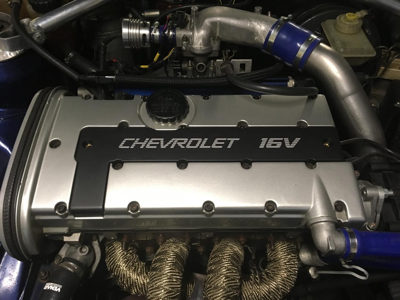

Chevrolet Inside Cool
MessagePosté le: Mercredi 24 Janvier 2018 19:30 Répondre en citantRevenir en haut de page

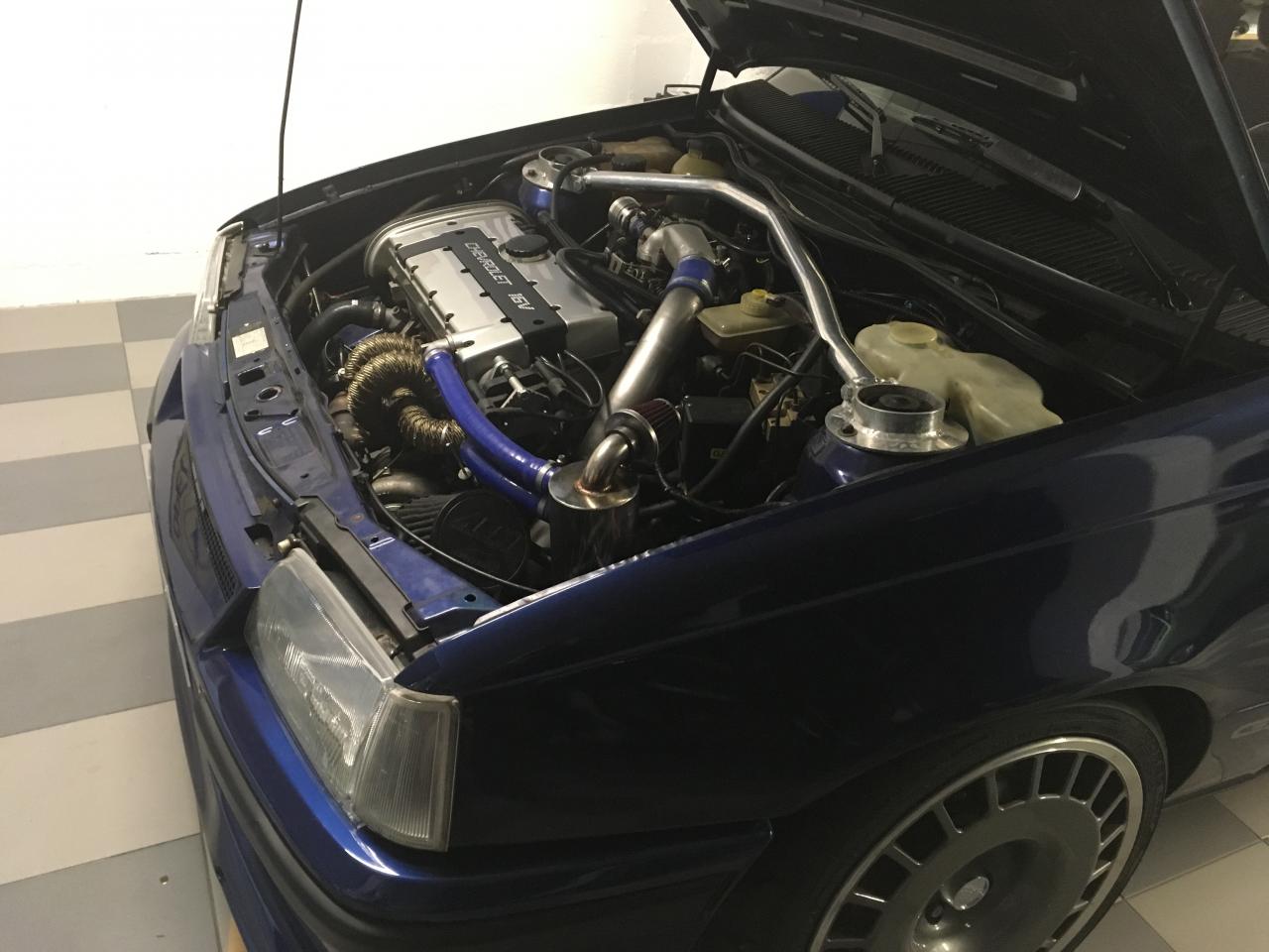

Très propre le montage du récupérateur de vap d’huile Cool
MessagePosté le: Mercredi 24 Janvier 2018 21:25 Répondre en citantRevenir en haut de page
Les deux reniflard au fond du cache culbu , ils sont bouché Question
MessagePosté le: Mercredi 24 Janvier 2018 22:23 Répondre en citantRevenir en haut de page
Le gros est bouché.
Le petit avec le clapet anti-retour est toujours présent.
GsI ArTHuR
Messages: 1314
MessagePosté le: Mercredi 24 Janvier 2018 23:13 Répondre en citantRevenir en haut de page
Si tu bouche le gros comment l’air circule dans le cache culbu
En turbo et parfois en Athmo
MessagePosté le: Jeudi 25 Janvier 2018 07:50 Répondre en citantRevenir en haut de page
il y a maintenant une plus gros mise à l'air avec mon récupérateur d'huile.
Diamètre 28mm si je me souvient bien.
GsI ArTHuR
Messages: 1314
MessagePosté le: Jeudi 25 Janvier 2018 10:16 Répondre en citantRevenir en haut de page
D’accord c’est pour dépressuriser la culasse car la pression haute sur la durée faisait remonter l’huile c’est bien pour cela que tu as fait comme ça
MessagePosté le: Jeudi 25 Janvier 2018 10:49 Répondre en citantRevenir en haut de page
tout a fait

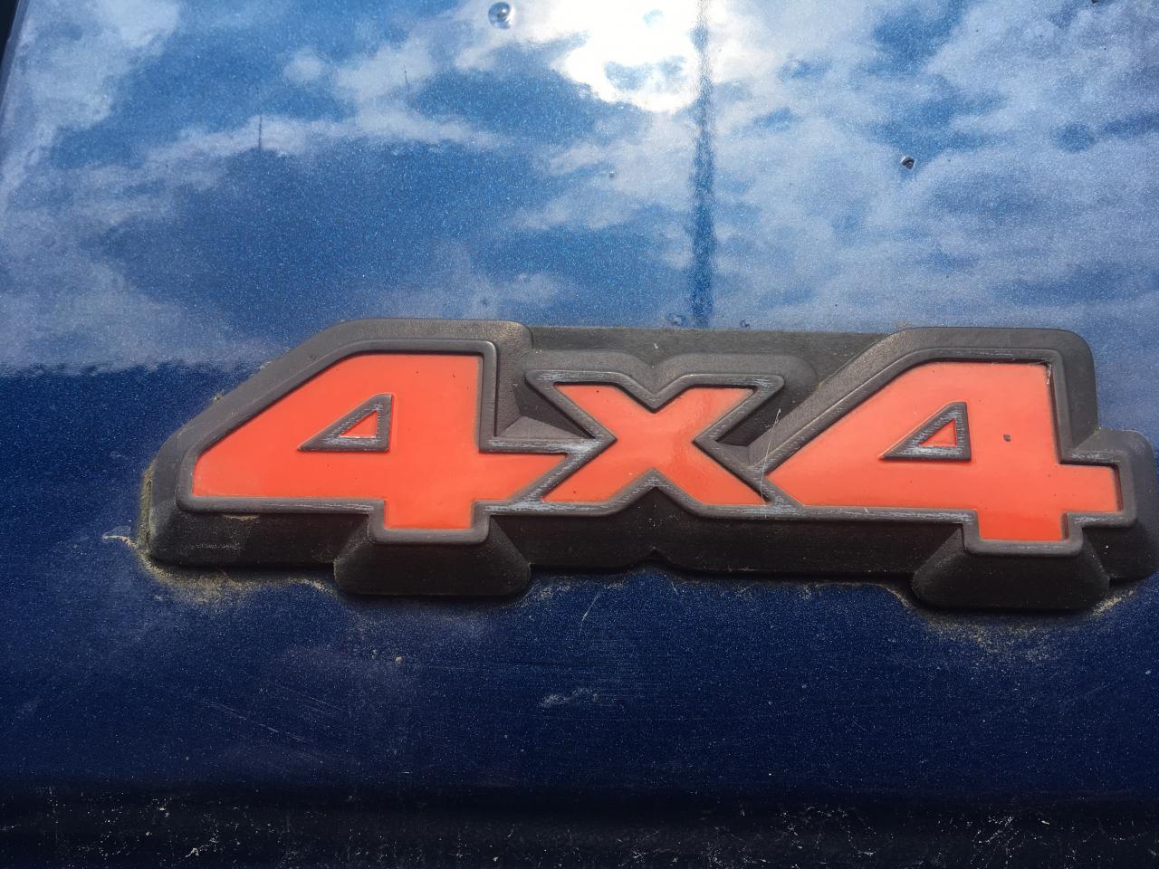

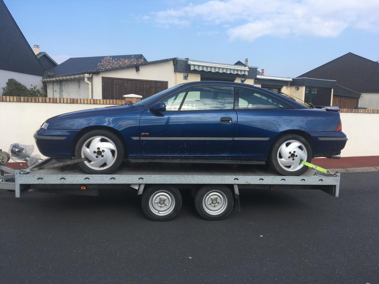

Des news, après plusieurs nuits et journées Laughing de réflexion.

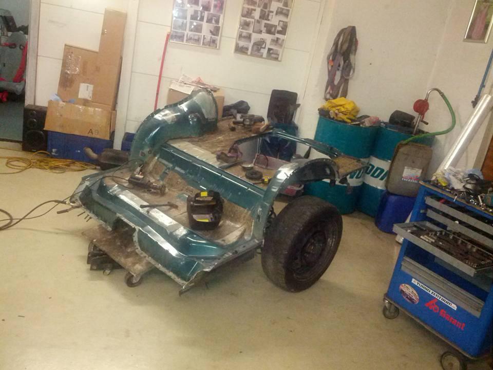

J'ai comme projet de passer ma de Kadett en 4x4
Voici la donneuse d'organe avec son 4x4 fonctionnel.

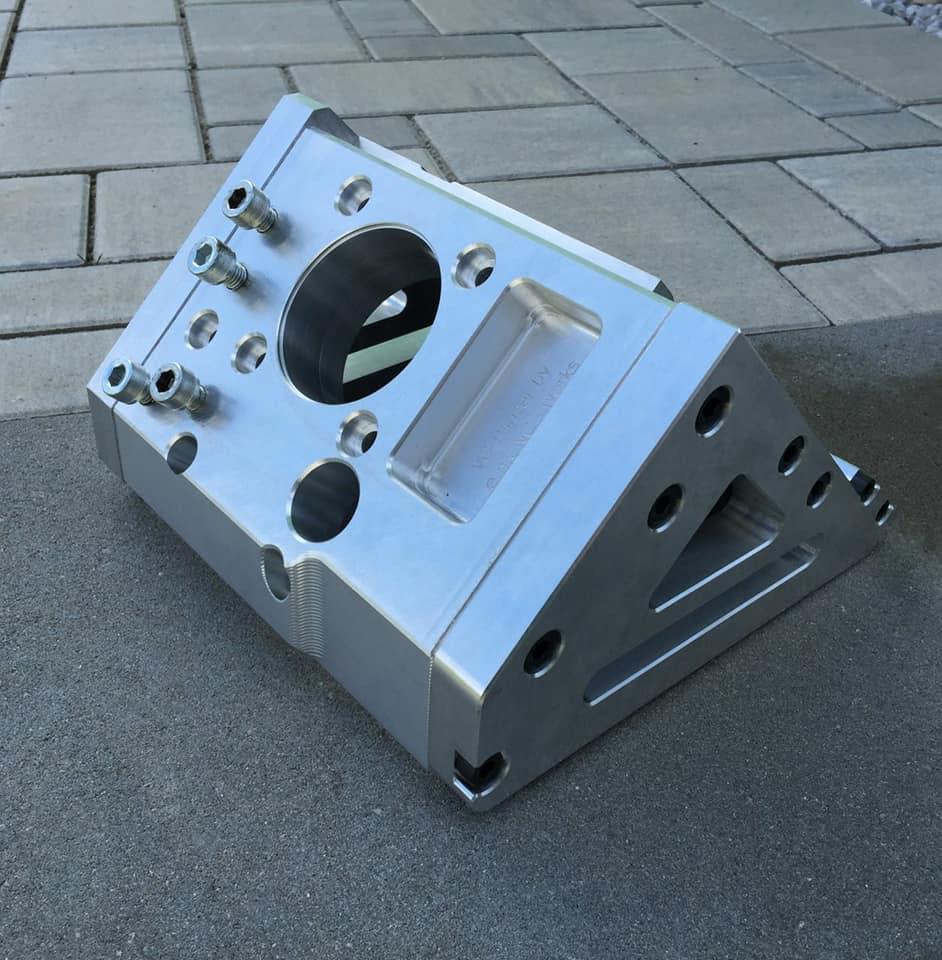

La boite de transfère à 60000kms
L'opération se ferai en Allemagne, l'hiver prochain.

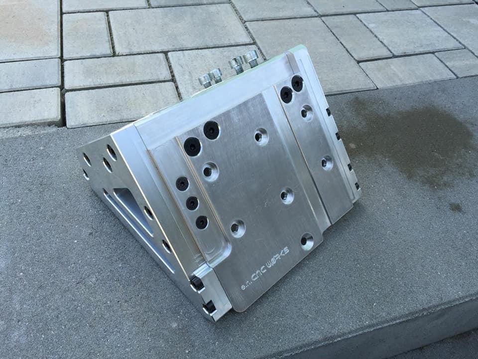

Il y aurai un renfort de carter de BT.
MessagePosté le: Mardi 27 Mars 2018 11:42 Répondre en citantRevenir en haut de page
Le renfort y fait pas rire les mouettes Laughing Laughing Laughing
Messages: 4374
MessagePosté le: Mardi 27 Mars 2018 12:56 Répondre en citantRevenir en haut de page
effectivement, sacrée pièce Shocked
des infos sur cette modif ?

je suis intéressé par la transformation.
ça consiste a changer le plancher de la Kadett par celui de la Cali ?
MessagePosté le: Mercredi 28 Mars 2018 09:11 Répondre en citantRevenir en haut de page

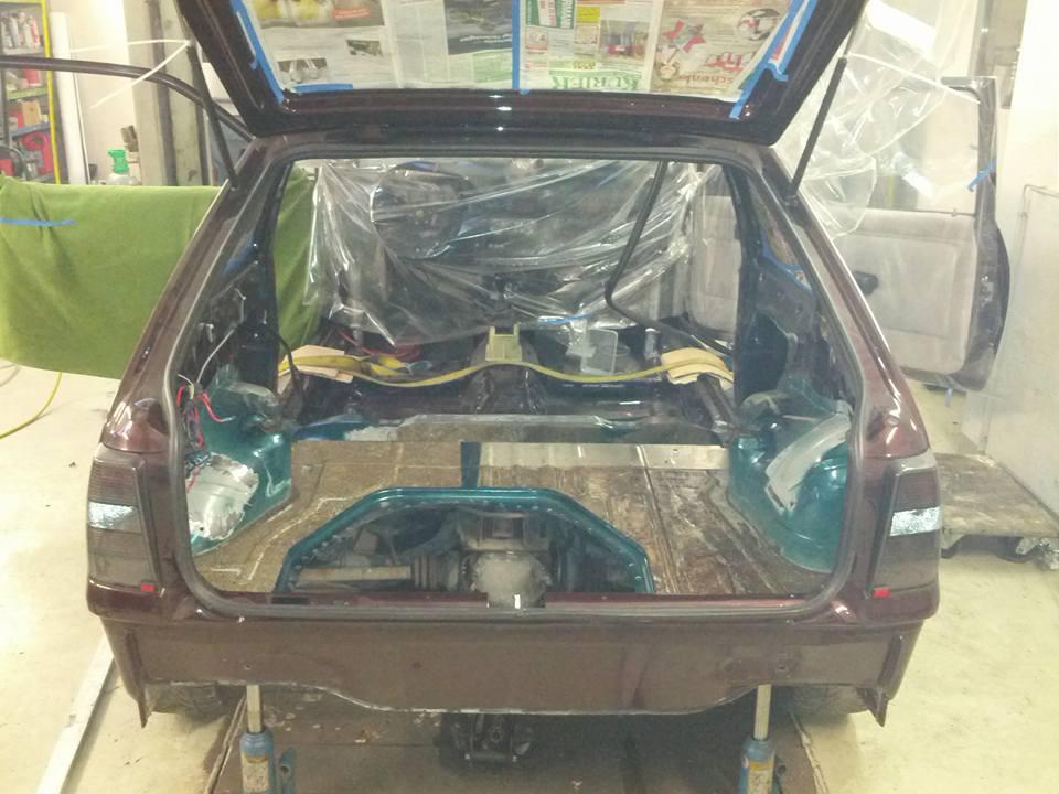

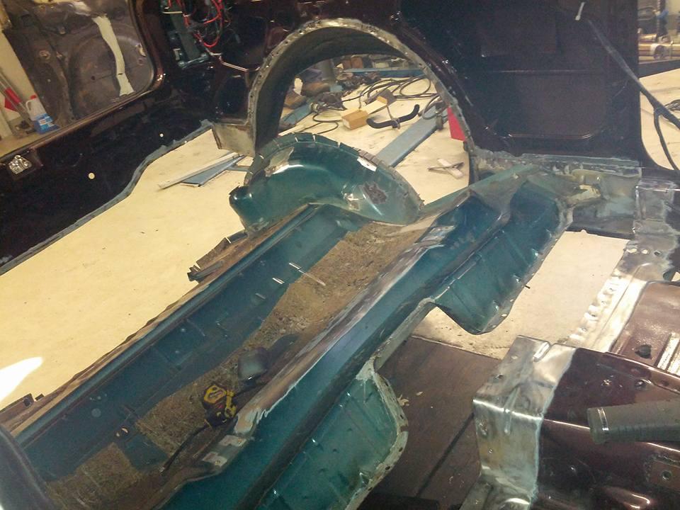

A se que j'ai compris, plus de problème de fuite avec ce renfort.
Oui, il faut récupérer le plancher arrière de la calibra.
Voici des photos du montage de la Kadett de René.
