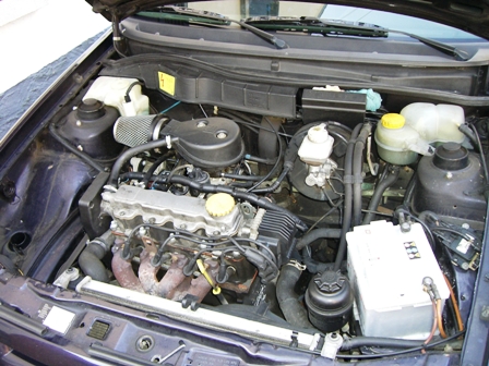

bonjour, c'est un 8s
bon, ce n'est pas le moteur de mes parents que j'ai pris en photo, c'est une photo que j'ai trouvée sur le net (je dis ca pour le cone )

Merci pour la tof, donc je te confirme que le thermostat se trouve derrière la poulie d'AAC, il faut donc déposser cette dernière et la distrib avec pour y accèder.
