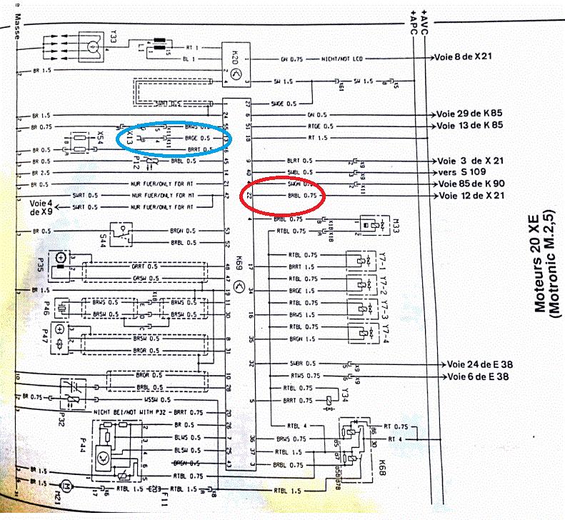

Entouré en rouge tu as le marron/bleu pour le voyant a la borne 22 du calculateur .
En bleu tu as le marron/jaune ( borne B de la prise OBD ) qu'il faut mettre a la borne A de la prise OBD : je crois que c'est la masse je te confirme demain . Il est pris sur la broche 13 du calculateur .
