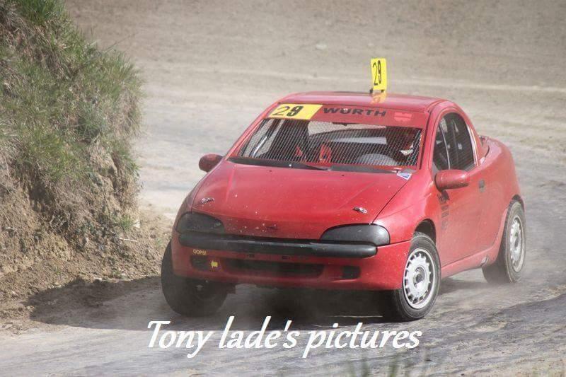

Bon j'ai fait mon premier week-end de trophé TSA et du coup je vient poser quelques news.
Samedi essais libres juste après un "arrosage" qui faisait plus penser à des inondations, pas génial pour découvrir la piste.
Chronos, normalement 5 tours à faire mais suite à un drapeau rouge je fais que 4 tours et je ne sais par quel miracle je fait le 3ème temps.
Du coup dimanche je part 3 à la première manche et fini 5 après une belle bagarre.
2ème manche je part 5 et fini 6
Finale je part 6, intérieur au premier virage je gagne 2 place mais un tonneau juste devant moi me met à l'arrêt, repart en dernière place et finalement fini 5.
Total je fini 5.
Pour ma deuxième session de roulage je suis super content.
Mon moteur est full stock juste ma pipe d'admission faite maison.
Ligne d'échappement avec silencieux d'origine.
Amortisseurs d'origine.
4 fedima en 14 d'occasion.
Juste une F13 CR 418 et un 3 patins d'occasion.
J'ai la direction directe qui me sauve la vie à tout les virages.
Merci à nico 11 et aux autres pour vos conseils.
Je vais essayer de rouler encore 2 ou 3 fois cette saison pour continuer de découvrir cette super voiture. Les soudures de la caisse et le carossage modifié doivent êtres efficaces.
L'hiver prochain je sort du poid et monterait très certainement 4 B6.
Le moteur que je prépare est encore loin d'être fini, donc on verra plu tard.

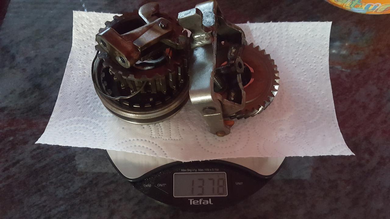

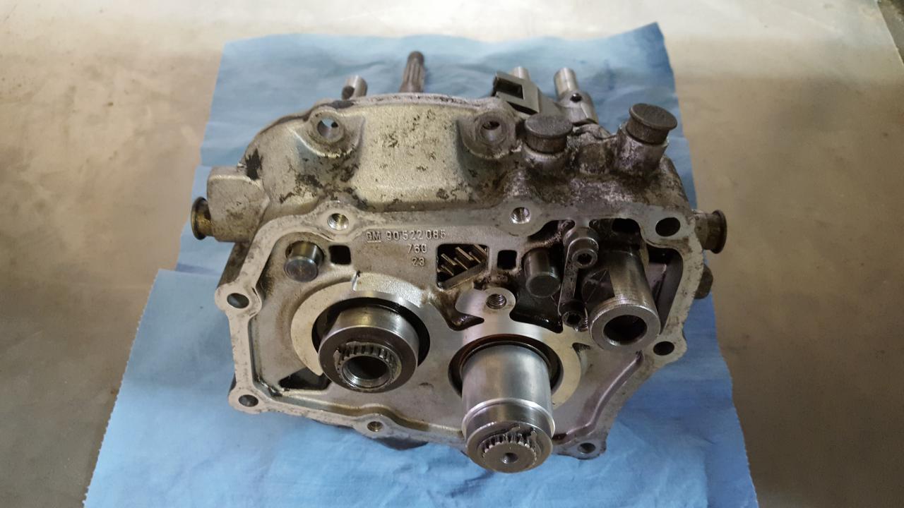

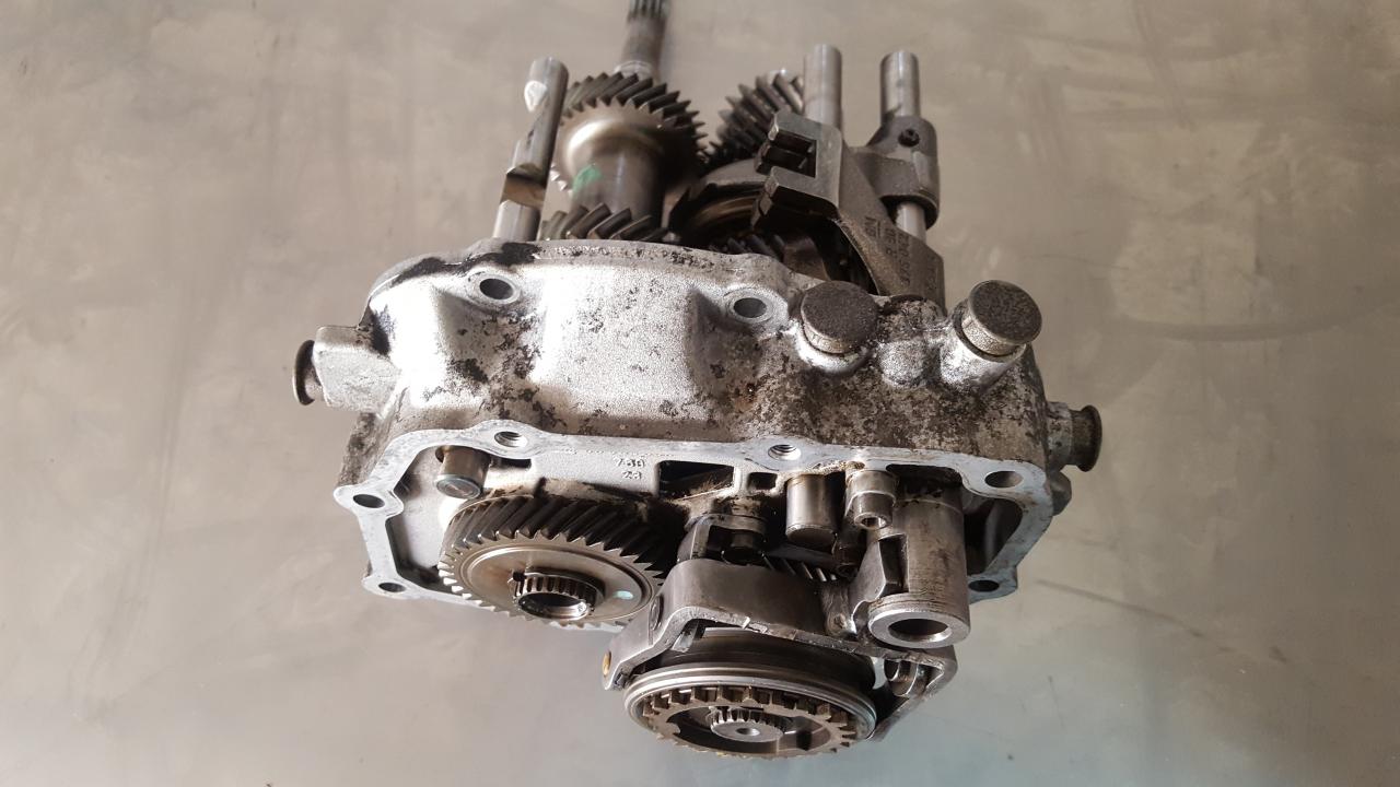

Dans un but de gain de poids et réductions des pertes mécaniques j'ai enfin supprimé la 5eme.
J'ai trouvé un pont de 4.29
J'espère trouver un petit changement à ce niveau.

Vendredi 19 Mai 2017 18:55 |
J'adore l'essuie tout sur la balance de Madame... Je fais la même à la maison
