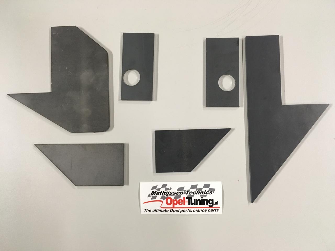

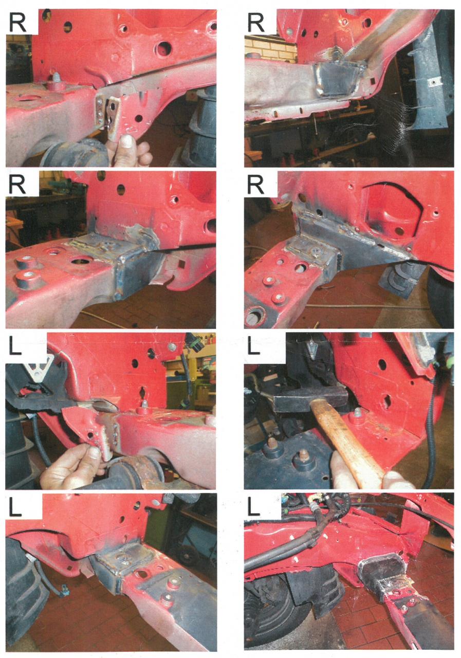

Kit vendu chez M-Tech
Epaisseur 5mm

Attention Franck, il y a deux versions, tu as la même que la mienne.

Quelqu'un a un filon pour en faire découper?
Je chercherais les mêmes en 3mm

Quel est l'autre version ?
De mémoire il y a deux version suivant le support moteur côté distri

MessagePosté le: Mercredi 22 Mars 2017 16:26 Répondre en citantRevenir en haut de page
Il y a deux versions suivant le support moteur côté distri, le kit présenté par Franck est valable pour le "bodywork version 2" (Tigra, CORSA B GSI et certains autres CORSA).
https://image.noelshack.com/fichiers/2017/12/1490196289-capture.jpg

Et ça change quoi pour ce kit de renfort de la poutrelle ?
MessagePosté le: Lundi 10 Avril 2017 21:48 Répondre en citantRevenir en haut de page
Rigidité du train avant.

MessagePosté le: Mercredi 12 Avril 2017 11:30 Répondre en citantRevenir en haut de page
Ce que je voulais dire c'est la différence au niveau de la poutrelle pour les 2 types de fixation du support moteur côté distrib ( Body1 ou body 2 ) . Les poutrelles sont les même je pense .
MessagePosté le: Mercredi 12 Avril 2017 12:29 Revenir en haut de page
Les trous de fixation du support moteur ne sont pas les mêmes.
