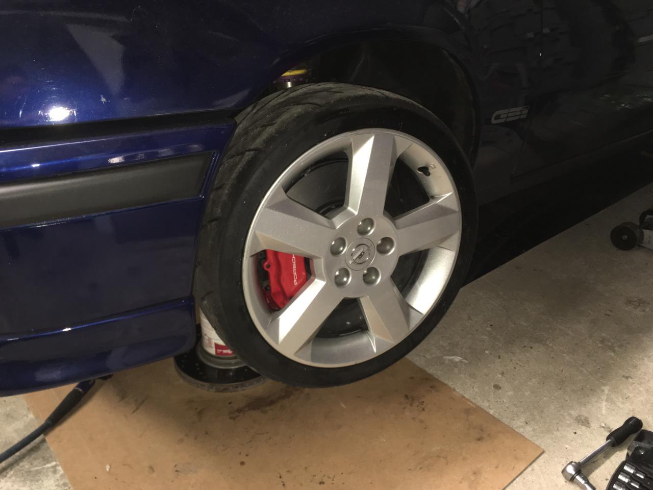

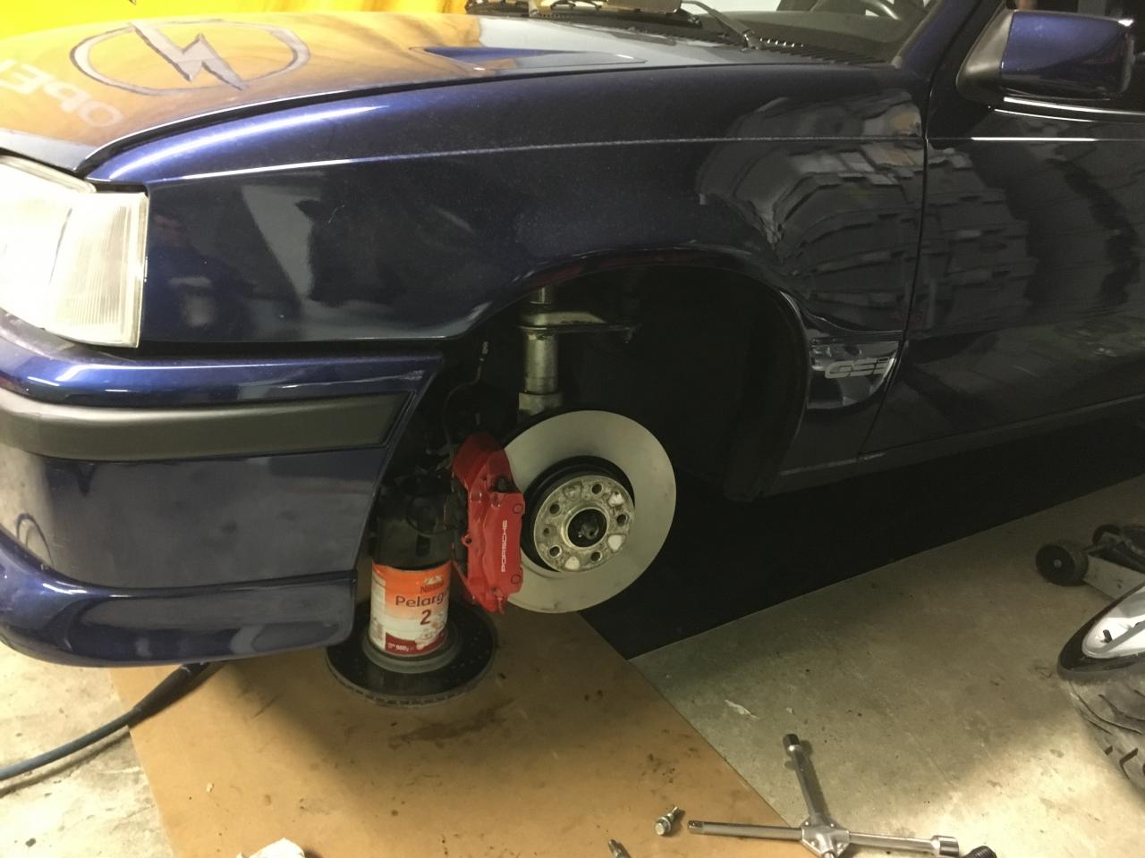

Montage en cours Very Happy
Il faudra monter un élargisseur de voie avec ces jantes.
Je dois couper mes vis d'étriers OPEL pour visser correctement mes calles car si non la vis touche le disque.

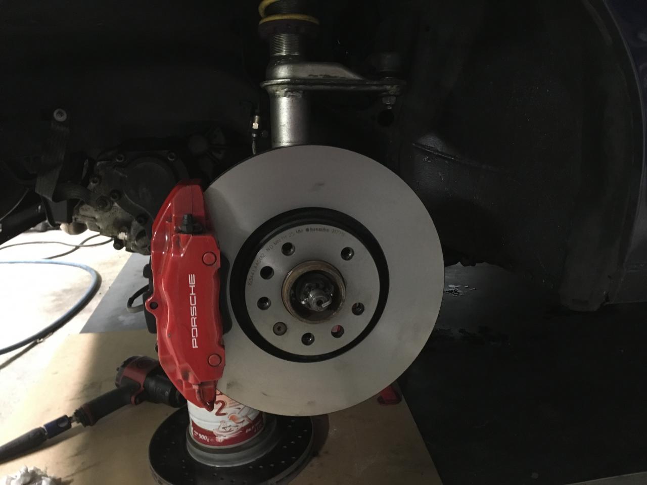

MessagePosté le: Mardi 07 Février 2017 09:02 Répondre en citantRevenir en haut de page
Propre Cool
Du coup c est étrier de Porsche boxster 987
Et disques en 314 de vectra c

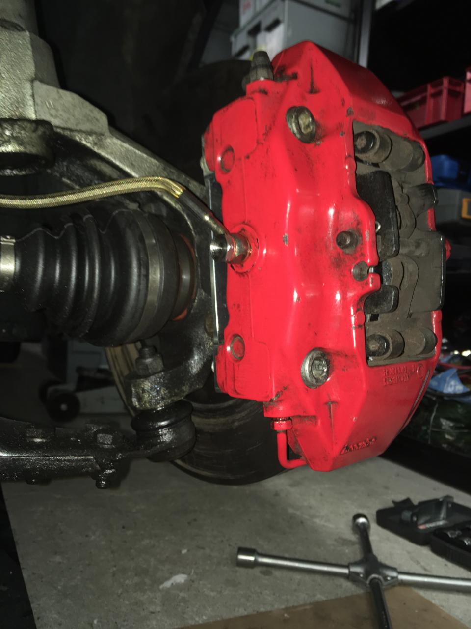

Tes flexibles de freins vont ce monté plug and play à niveau du raccord banjo ?
MessagePosté le: Mardi 07 Février 2017 17:53 Répondre en citantRevenir en haut de page
Faut juste changer la vis banjo par du 10x100
J'ai coupé mes vis l'étrier est maintenant bien en place.
Avec un elargisseur 15mm, j'ai environ 5mm entre mon étrier et ma jante.
