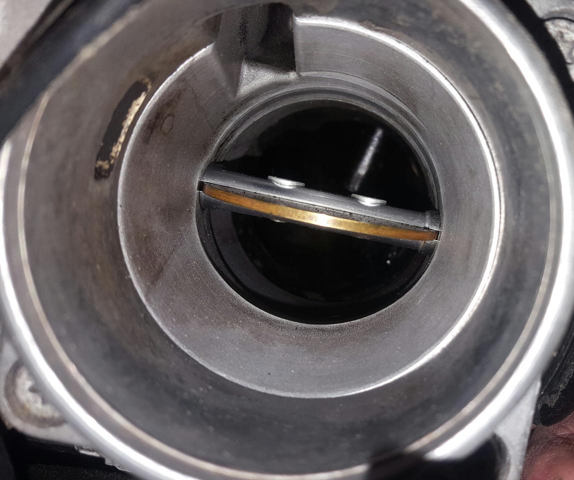

ensuite , j'ai commandé quelque pièces (régulateur de pression d'essence , extension d'aile clinched de 7cm , un papillon d'admission de subaru impreza en 70mm , une bride alu pour le collecteur d'admission , une bride t4 twinschroll , et 4 cornet alu diametre 40mm pour le collecteur d'admi aussi.)

les pneus avant vont arriver cette semaine ,je vais faire monter les 4 samedi , ce qui va me permettre de monter les roues et poser la voiture pour prendre quelque mesures .une fois fait j'attaque le démontage du train avant complet et j'attaque la conversion lhd .j'attend encore d'autre colis .
MessagePosté le: Samedi 07 Janvier 2017 22:56 Répondre en citantRevenir en haut de page
Remplace les deux vis du papillon. Joli le cornet.

tu parle des quel celle du clapet ?
MessagePosté le: Dimanche 08 Janvier 2017 21:11 Répondre en citantRevenir en haut de page
Oui

benjifous:oui oui j'ai bien compris . c'est pas con du tout et on peu meme pousser un peu e retaillant l'axe .
