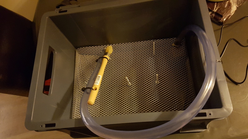

Sinon j'ai fabriqué une mini fontaine de dégraissage, j'ai commencé quelques pièce :
La box :

beau taff la fontaine tu aurai des infos ou les etapes de fabrication? Question Shocked Very Happy

Tiens tu as 2 types de fontaines, perso une avec pompe externe et filtre me semble plus adapté!
Surtout si tu as ce qu'il faut comme pompe (certains prennent des pompe à essence)
Tu as celle ci :
http://restaurationanciennes.over-blog.com/article-realisation-d-une-fontaine-de-degraissage-56888664.html
Et celle dont je me suis inspiré (la plus rapide à mettre en place) :
http://cama.alcyon.free.fr/fontaine.htm
