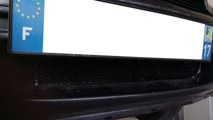

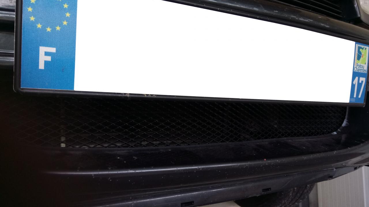

Travail du samedi après midi:
- remplacement du radiateur d'huile par un neuf (ce n'été pas un luxe)
- mise en place d'une grille de protection "homemade":
http://teamracinggsi.free.fr/
MessagePosté le: Lundi 03 Octobre 2016 20:47 Répondre en citantRevenir en haut de page
mieux que l'origine Very Happy

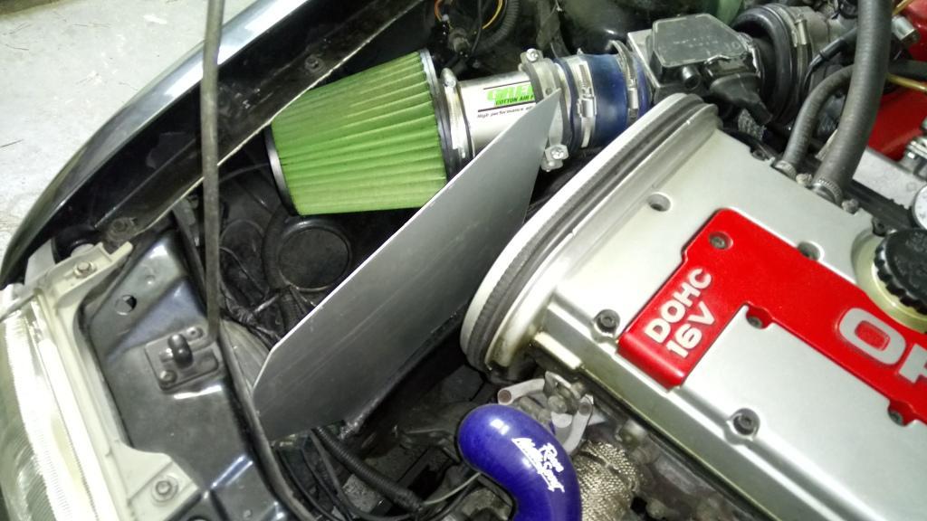

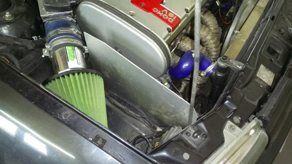

MessagePosté le: Samedi 08 Octobre 2016 16:49 Répondre en citantRevenir en haut de page

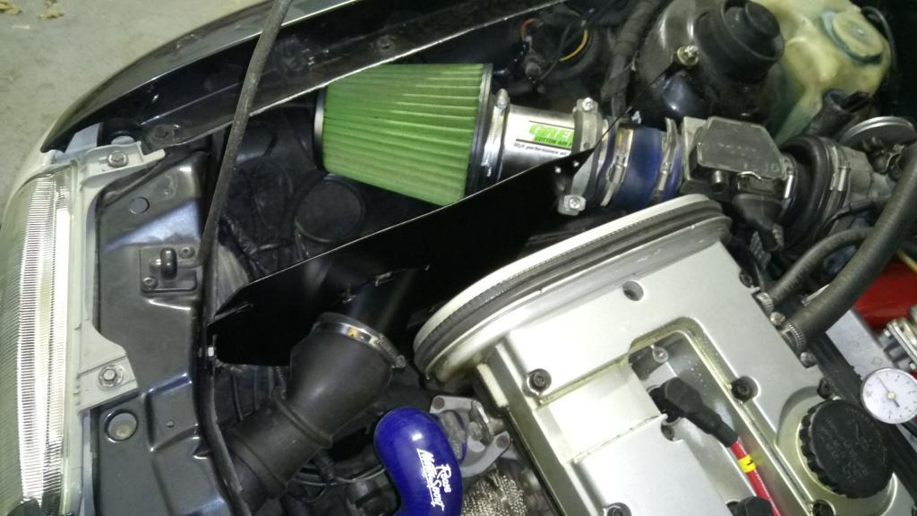

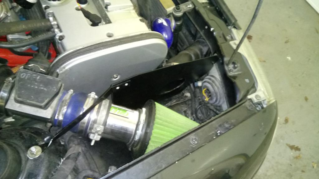

Travail de ce samedi
J'ai commencé a fabriqué une tôle de séparation,
pour éviter que le moteur respire de l'air chaud.
Ce n'est pas fini, car je vais faire un conduit qui vient de la calandre:

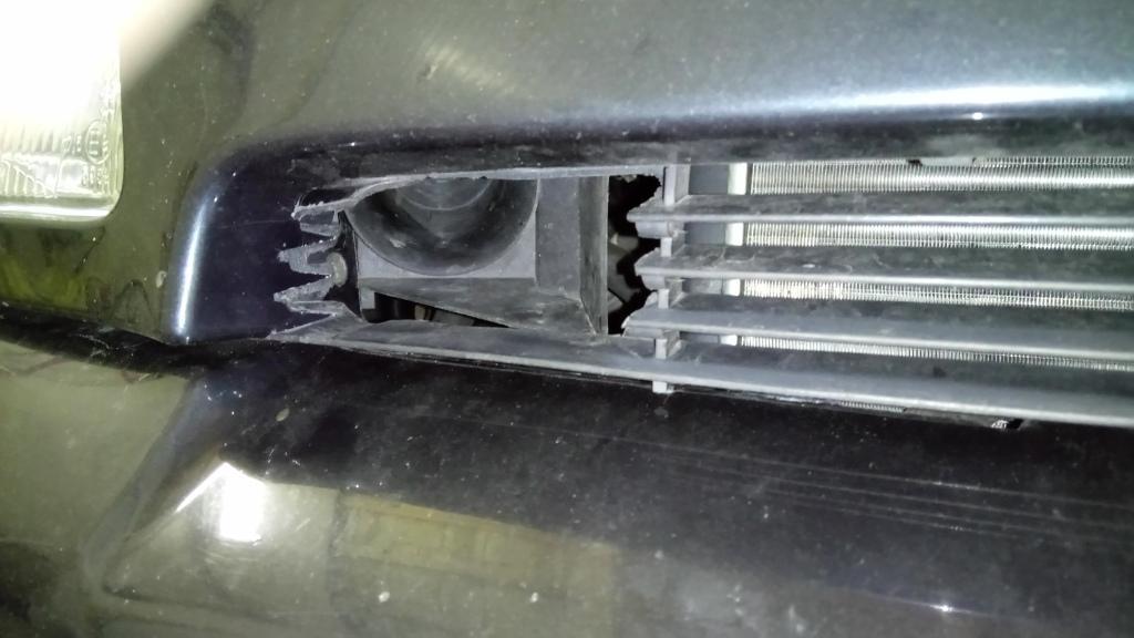

H-24 avant passage au banc, tic, tac, tic, tac.....
en attendant, j'ai fabriqué ceci, pour ne plus respirer d'air chaud:
et ça fonctionne très bien.

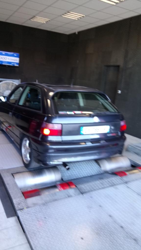

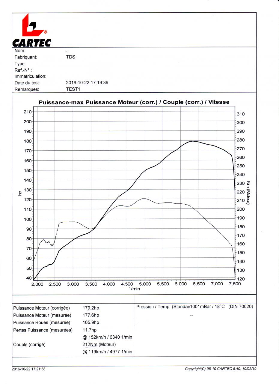

MessagePosté le: Samedi 22 Octobre 2016 17:16 Répondre en citantRevenir en haut de page
L'astra viens de passée au banc, resultat:
180 ch et 212 Nm Cool
Assez content de moi pour une injection et son programme stock.
Vas falloir que je travail pour améliorer le score.

MessagePosté le: Samedi 22 Octobre 2016 17:40 Répondre en citantRevenir en haut de page
pas mal du tous mais je m attendait a un peu plus .. tu n a pas les AAC dessus??
gsi d un jour gsi toujours
MessagePosté le: Samedi 22 Octobre 2016 17:56 Répondre en citantRevenir en haut de page
moi aussi je m’attendais à 5 ch de plus.
MessagePosté le: Samedi 22 Octobre 2016 18:31 Répondre en citantRevenir en haut de page
Bien !
MessagePosté le: Samedi 22 Octobre 2016 19:41 Répondre en citantRevenir en haut de page
La courbe n'est pas deguelase Cool
MessagePosté le: Samedi 22 Octobre 2016 19:46 Répondre en citantRevenir en haut de page
il y a juste celle du couple de 2000 à 2500 que je ne comprend pas ce qu'il se passe Shocked

MessagePosté le: Samedi 22 Octobre 2016 19:48 Répondre en citantRevenir en haut de page
Courbe pas mal, ce qui m étonne c est qu'elle continue pas mieux dans les tours.

MessagePosté le: Dimanche 23 Octobre 2016 09:32 Répondre en citantRevenir en haut de page
tu as quoi comme configuration
lexmaul, AAC et eds ph3?
MessagePosté le: Dimanche 23 Octobre 2016 09:57 Répondre en citantRevenir en haut de page
Petite arrivée d'air + cornet + surement injecteurs un poil limite ça pardonne pas Wink Voir aussi l'échappement, fut un temps il avait un montage un peu batard, Mais le résultat reste correct !
