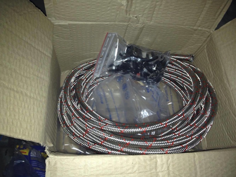

Colis du soir : Les durites de freins neuves

Une partie de l'alimentation en essence arrive sous peu... aujourd'hui ou demain...

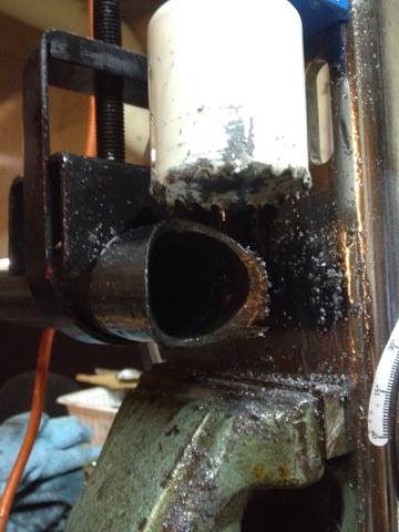

colis du soir :

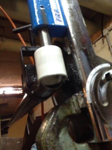

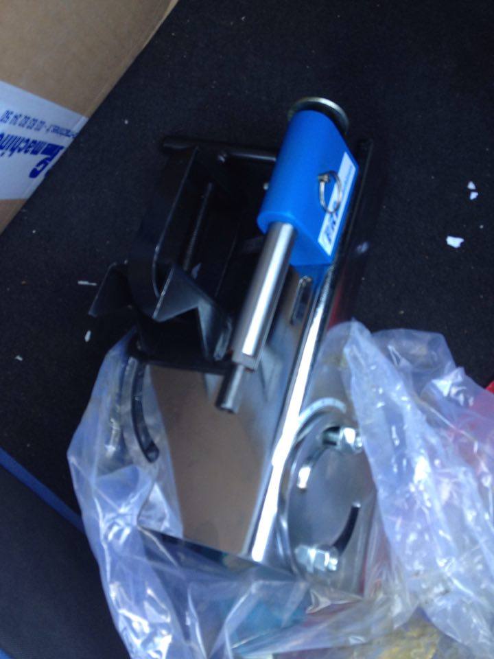

Grugeuse de tube ou plus connu sous le nom de Pipe Notcher.
Cela sert à faire des gueule de loup, pour assembler des tubes en angle...
Ya plus qu'a acheter la/les bonne(s), scie cloches ou trempan.
On va rajouter des tubes sur l'arceau

une bonne meuleuse c'est bien aussi

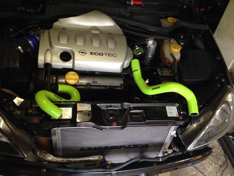

Les nouvelles durites d'eau silicones

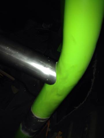

Le pipe notcher en action et le résultat

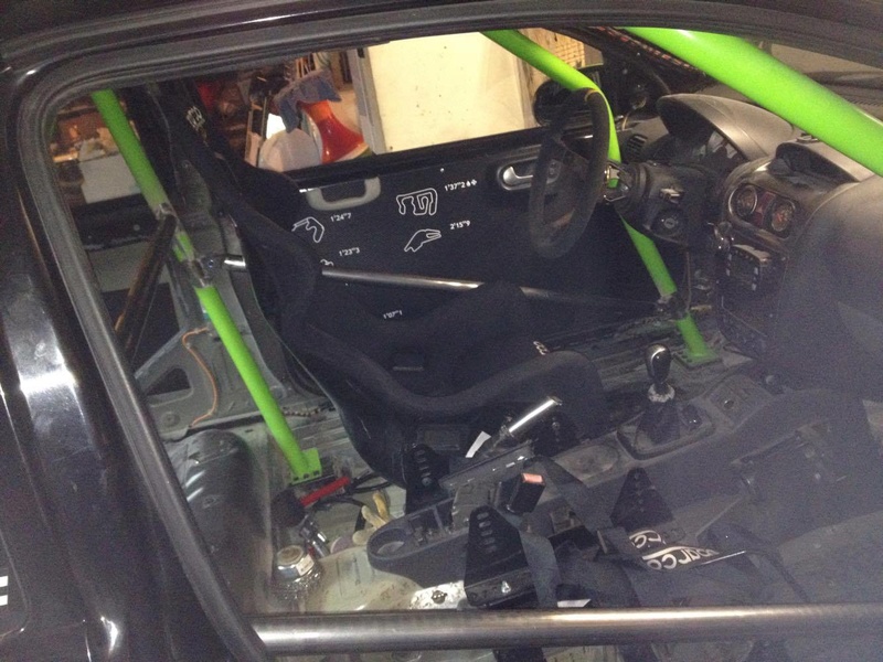

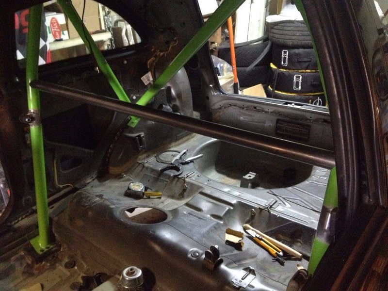

Mise en place de la barre de Hans + les barres de portes (on pointe le tube et les demies-lunes, qu'on fera souder par un pro... question de sécu)

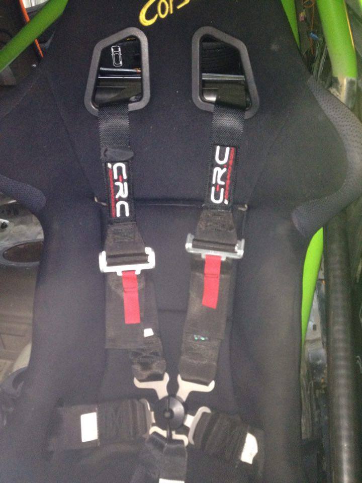

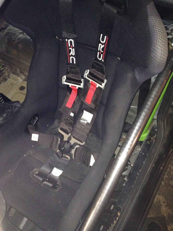

Mise en place des points du bas avec oeillet + contreplaques pour le harnais 6 points

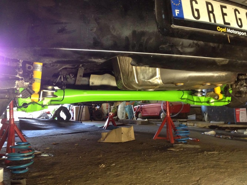

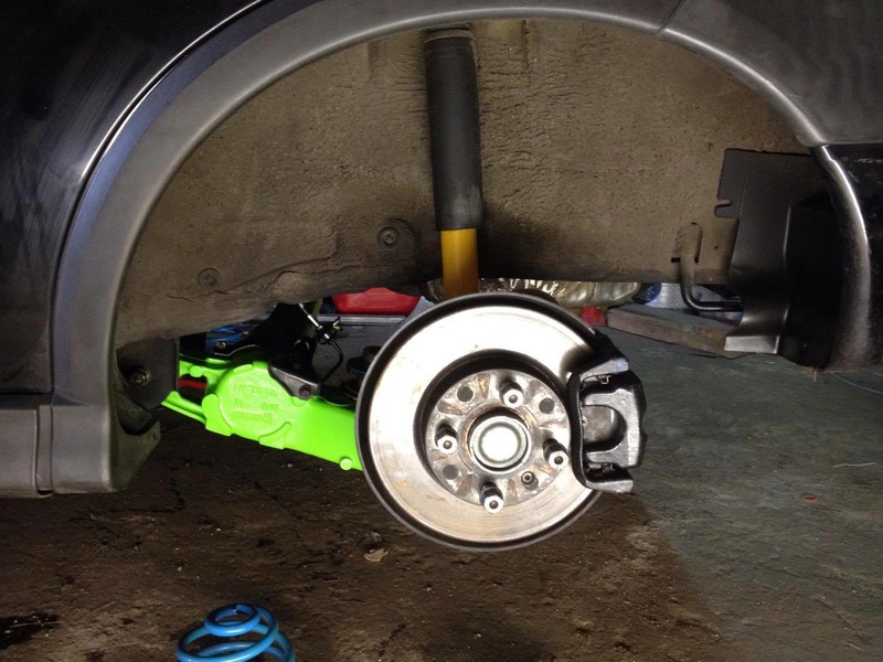

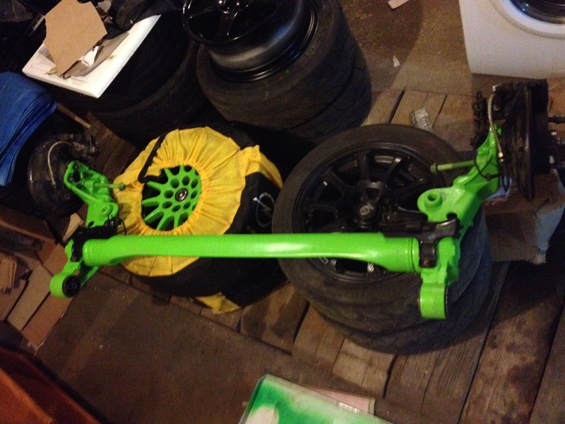

Repose du train arrière avec les nouvelles durites de frein

sympa les durites vertes
