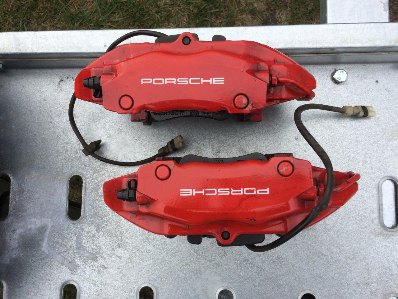

C'est bon j'ai les étriers 😎
Vendredi 07 Octobre 2016 15:05 |
Boxster s ?
Vendredi 07 Octobre 2016 16:10 |
Étriers de freins avant de Boxster S 986
Vendredi 07 Octobre 2016 17:01 |
Du coup avec les calles epytec tu monte quoi comme disques

Bel investissement !!

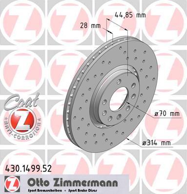

Disques de Vectra C GTS 314mm
Faut que je les commande, je pense prendre du ZIMMERMANN - 430.1499.52
Sur les étriers il y a des plaquette comme neuve en Textar.
Je pense les laisser pour tester.

Prends plutot des disques "rayée" et évite tout ce qui est percé ...
Vendredi 07 Octobre 2016 20:09 |
Certains on des problèmes de voilage avec les ZIMMERMANN percé perso je n'ai pas eu de problème.
Tu me conseils quoi en raynuré ?

Tu ne peux pas avoir des ATE powerdisc ?! Ils sont vraiment pas mal ceux ci j'avais bien aimé ces disques
Vendredi 07 Octobre 2016 20:22 |
GSITURBO16 a écrit: | Certains on des problèmes de voilage avec les ZIMMERMANN percé perso je n'ai pas eu de problème.
Tu me conseils quoi en raynuré ? | Brembo ou Ate
Brembo fait de nouvelles gammes de disques, ils ont un eventail complet maintenant
Vendredi 07 Octobre 2016 20:30 |
Propre un montage facile et efficace, tu compte faire la modif saab a l arriere?
Zimmermann ou brembo +1
Le rainurés lui servira pas a par bouffé les plaquettes plus rapidement , il a pas une utilisation piste

Je suis déçu des disques ate power...
_________________ Calibra turbo Phase 2 |
Vendredi 07 Octobre 2016 22:46 |
Perso j'ai des ate Power le collègue Du ct m'as demandé si je désolé de la piste vu la gueule qu'ils ont
Ils voilent en plus j'ai l'impression pourtant 28 d'épais ...
Prochain coûp je mes des pointée pas rainuré

je ne trouve pas les disque 314mm en Brembo Max et Ate Power Disc.
