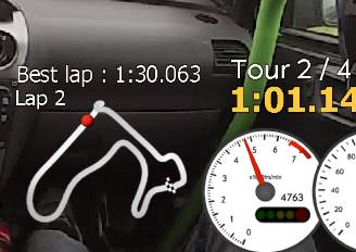

Au final meilleur temps de la journée : 1'28"8 (soit un 0,3s de gagné)

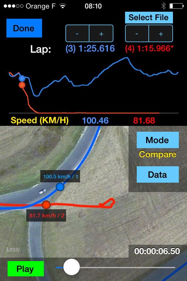

Sinon juste pour l'histoire, j'ai fais une sortie de route en fin de matinée avec les pneus arr. morts...
J'ai bloqué une roue arrière au freinage du bout de ligne droite !
Me voilà partie dans l'herbe à gauche (pour les connaisseurs), de travers avec le cul presque devant, le tout à environ 110 ou 120km/h...
Dans ma tête une voie me disait : "faut pas qu'il y ait de trou... faut pas qu'il y ait de trou... sinon l'arceau va servir !"
Tout s'est bien passé, j'ai juste glissé et fini sur le béton d'à côté en marche arrière.
Rien de cassé, tout va bien... on vire les pneus arrières, on met les R1R et gaz.
Un petit screen shot de la table de montage qui montre le tracé, modifié par la sortie de route.
Pas de vidéo, car la gopro n'avait plus de place, mais ayant les datas, j'ai pu avoir un visuel de la sortie.
Mode tondeuse à gazon... Laughing
Mais je me suis rendu compte, que je fais des erreurs de débutant lors de ce freinage, en regardant les vidéos...
En effet, sachant que je dois tombé un rapport, j'ai tendance à tenir mon volant à 1 main (car j’anticipe la descente de rapport), alors que c'est un freinage appuyer et important => 153km/h > 80km/h.
Du fait, un petit changement de direction vers la gauche s'amorce lors du freinage, je ne freine donc pas en ligne, et avec le transfert de masse... ça pardonne pas ! surtout quand tes pneus arrière ont tendance à bloqué du fait de l'usure et de leur faible adhérence.
Bref, il va falloir que je change ça...   Rolling Eyes

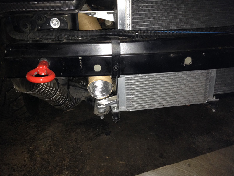

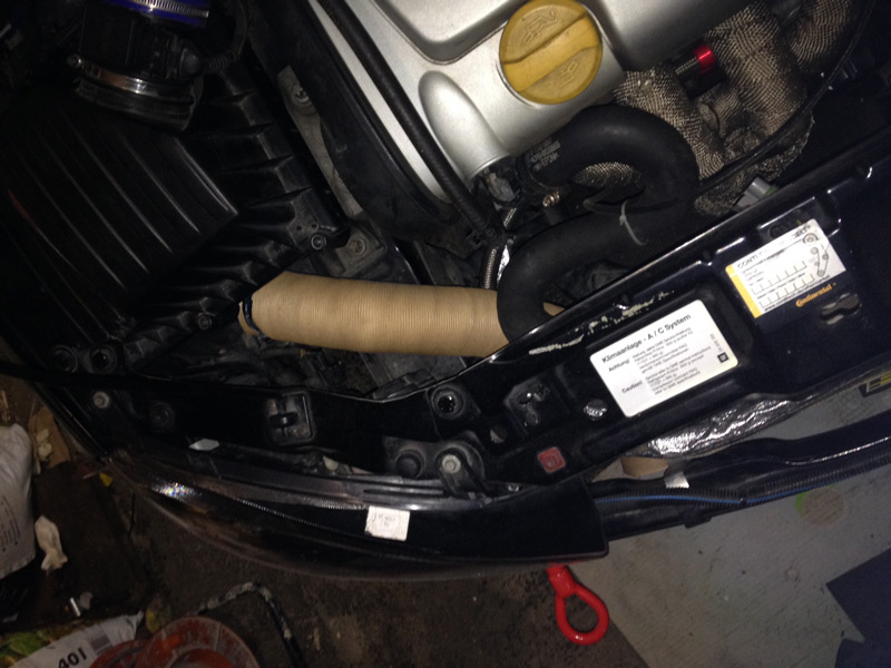

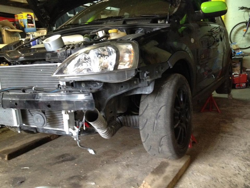

Une petite optim de l'admission d'air afin d’essayer un début d'air forcé... histoire de voir si ça aide un peu à haut vitesse...

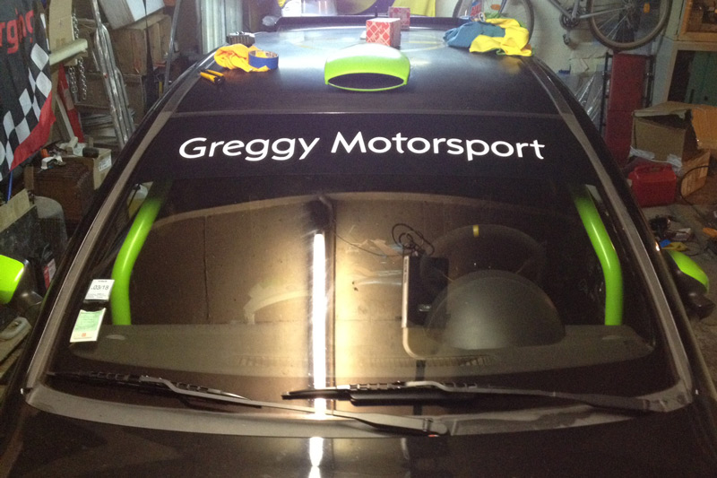

Un poil de déco perso : (par la même occasion, le par soleil descend plus bas de près de 10cm par rapport à l'ancien)

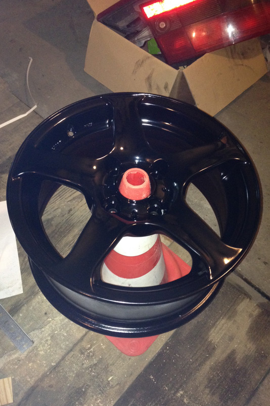

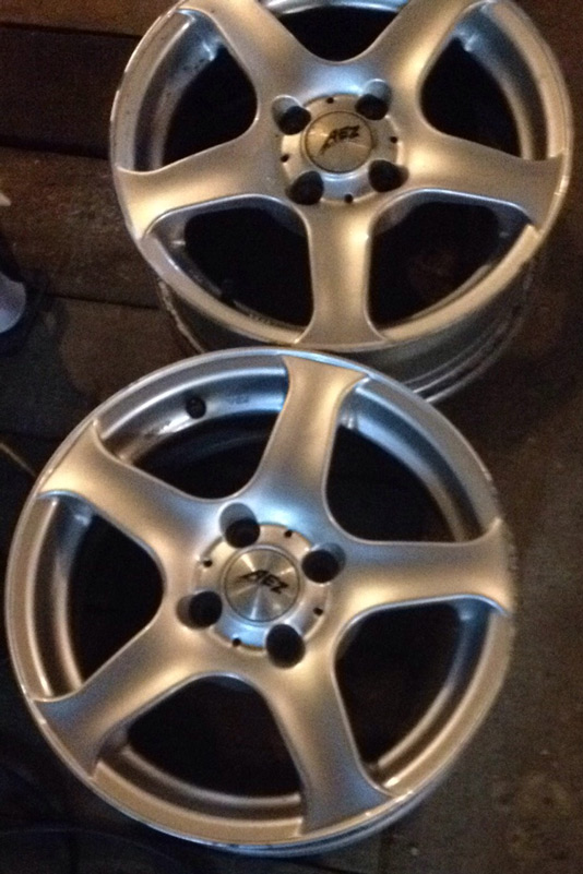

Et on approvisionne 4 nouvelles roulettes a pas cher en 6.5 x 15 ET38 :
Mais il est hors de question de les laisser en couleur alu ! Laughing
Donc... un ptit coup de poncette, d’apprêt et de noir Rolling Eyes
A voir si une pointe de vert kawa viendra sur la partie extérieur ou pas... j'me tâte encore.

J'en ai fais qu'une pour le moment... je voulais voir ce que ça donnait. Laughing
Les autres vont suivre... ça fera des belles roues pour le mouillé. Wink

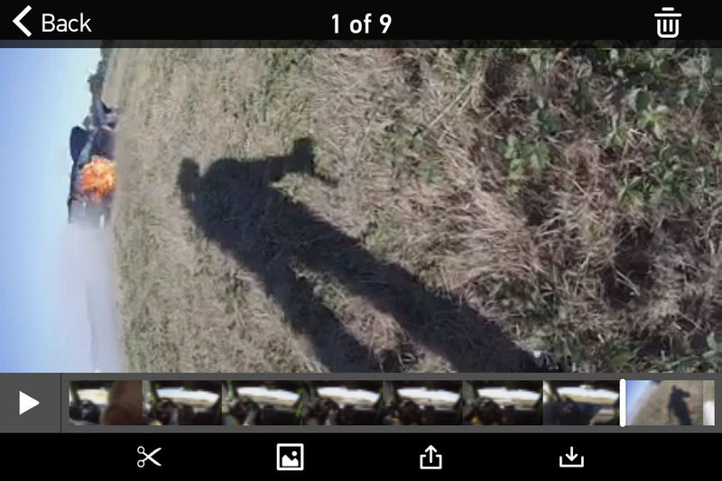

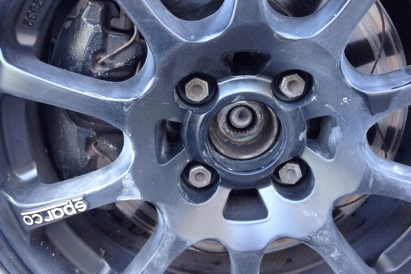

Vers 16h, c'est la tuile !

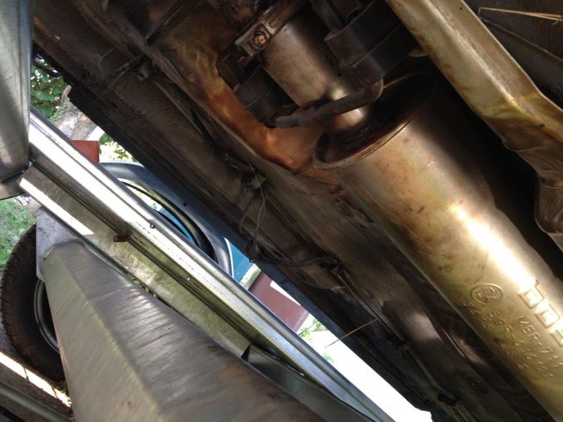

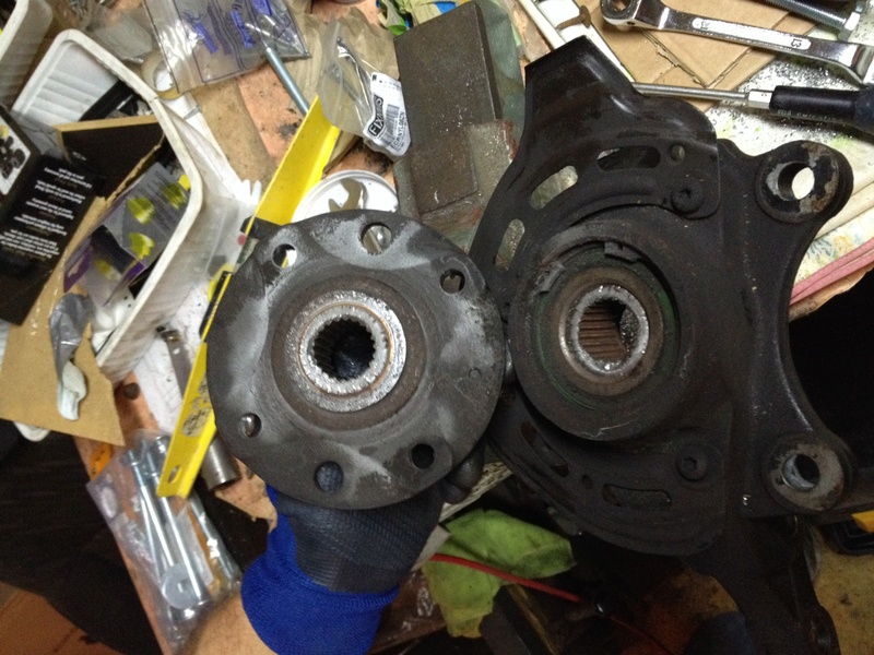

Casse du cardan avant gauche au niveau de la tête (a la jointure filet/cannelures) et moyeu qui dégage par la même occasion... (dans quelle ordre aucune idée) sur le gauche en 2 temps de l'entrée... et hop ! tout droit dans le champ...
Je penses que le moyeu a décédé lors de la sortie... elle fu rude tout de même.
Jusque là tout va bien, je suis planter au milieu du champ, le moteur tourne, j'ai rien....

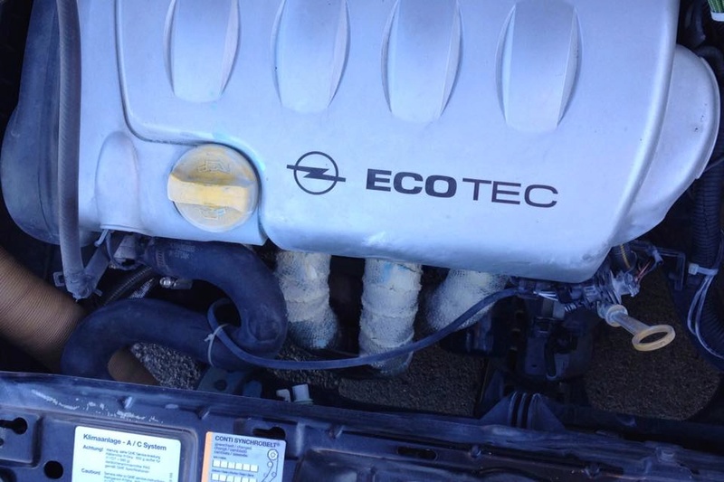

Sauf que planté sur de l'herbe sèche... avec un collecteur qui doit être à ce moment là a 500 ou 600°C... Début de barbecue sous la coco !
J'ai cru qu'elle partirai en fumée. Sad
Grace à mon petit extincteur + 2 gros de la piste... le feu sous la voiture est maîtrisé et stoppé...
Donc du superficiel on dira...

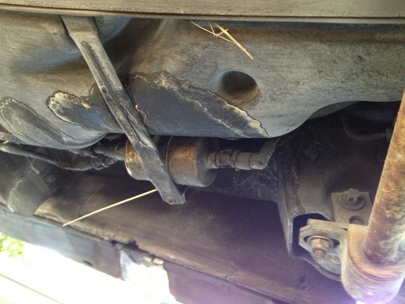

Hors mécanique lié à la casse de la tête de cardan on a :

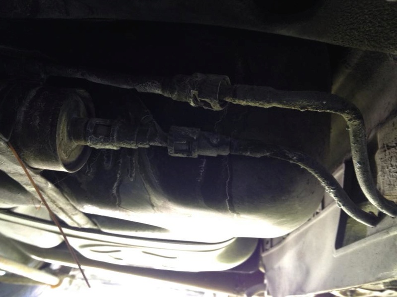

- disparition des durites d'essences sous l'auto (jusqu'à la l'entrée dans le compartiment moteur).
- De la neige carbo un peu partout
- une odeur de feu de bois persistante dans la voiture.

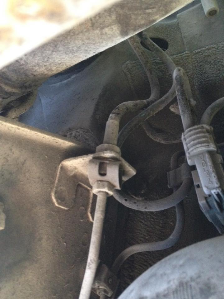

- Une durite de frein arrière avia qui a eu chaud
- le cable de frein a main ainsi que ces attaches sous le réservoir, qui ont fondu
- Le réservoir côté passager (où ya le filtre) qui a pris un bon coup de chaud
- La bande termique sur le collecteur à changer (plein de poudre)
- Les durites de radiateur, qui ont pris la poudre aussi (je les change).
Côté méca
Les trains avant ont l'air OK, et le berceau aussi.
Sauf : 1 cardan coté boite, roulement et moyeu, et support moyeu roulement (que je préfère changer au cas où...)
Bref, ya du boulot maintenant !
J'ai tout de même eu une bonne étoile je crois... si la tête de cardan avant gauche avait pétée dans le doit du bout de ligne droite... ça aurait surement fini différemment.
Quelques photos de tout cela en attendant la vidéo inside de tout ça...
Quelques clichés du photographe pro qui était sur place :
La tuile :
Quand les durites d'essence du dessous ont fondues...
Les dégats :
Le cardan cassé
Le moyeu cassé
Les durites etc... le dessous quoi...
Côté filtre a essence :
Plus vers l'avant
La durite de frein arrière conducteur qui a eu chaud :

- Changement de la durite de frein avia endomagée

- Dépose du collecteur d'échappement, suppression de la bande thermique.

C'est pas la première fois que je vois un cardan casse à ce niveau.
Je pense que le serrage de l'écrou était trop important pour créer cette rupture.
MessagePosté le: Mercredi 28 Septembre 2016 09:20 Répondre en citantRevenir en haut de page
D'après les retours que j'ai sur le 100% piste, les gars me disent que le soucis vient surement du serrage à la péteuse... Confused
Il est très probable que les chocs génère des micro fissures, et qu'avec les contraintes importante de la piste etc... ça finissent par casser. Sad
On me conseil le serrage à la dynamo. Même pour le desserrage, il faudrait le faire à la clef, quitte à prendre un manche de 1.5m.
Sinon monter à la graisse au cuivre, qui permet d'éviter le soucis de l'écroux grippé, serait aussi une bonne idée.
