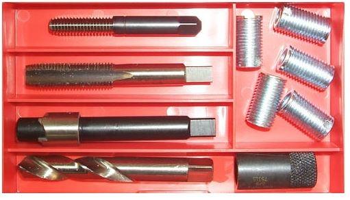

| cdtkoenig a écrit: | Le probleme; c'est qu'il va te falloir connaitre le diametre de perçage et le pas et diametre du taraud. Si c'est pour de l'helicoil vu que j'ai des kits chez moi, je peux te donner les valeurs mais pour les Time Sert, c'est surement pas les memes diamètres et pas... C'est vrai que le kit à 100€ pour un taraudage, ça fait un brin mal au porte feuille.  |

Les timesert faut le kit avec car les filetage sont merdique. Javais essayer de trouver mais langle du filet est bien spécifique.
Prend le kit tu gagnera du temps et de l'argent.

| isma_8 a écrit: | Petite paranthèse sur le Time Sert qui est effectivement bien plus costaud et durable. Y'a besoin d'un outillage particulier pour les mettre en place autre que des forets, tarauds et des boulons standards?
Je dois réparer une fixation de de porte étrier donc avec un couple de serrage un peu conséquent. J'étais parti sur cette solution plutôt que l'hélicoil vu que je serrai amené avec à faire des desserage/serrage successifs par la suite ne se serait ce que pour changer les disques.
Je dis ça parce que j'ai vu le prix de leur kit de pose (+/- 100EUR), pour un seul insert à mettre ce n'est pas très rentable. Donc si je peut faire avec de l'outillage de base ça me va bien. |
L'hélicoil : pour en avoir plusieurs sur ma cali (justement 1x pour une vis d'étrier) et pour en utiliser souvent au taf (montage + démontage dans des montage d'usinage), cela dur longtemps si ce dernier est bien poser à la base.
Si tu as un kit et tu compte faire plusieurs démontage remontage tu le garde de coté par sécurité avec une pince à bec longs pour récupérer le filet si il est abimé et en remet un.

Ouais mais à 100EUR le kit, je pense que j'ai meilleur temps de changer la pièce plutôt que de la réparer
Je vais essayer de trouver quelqu'un qui a le kit sous la main
