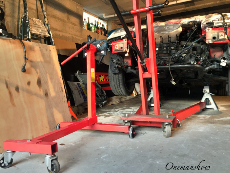

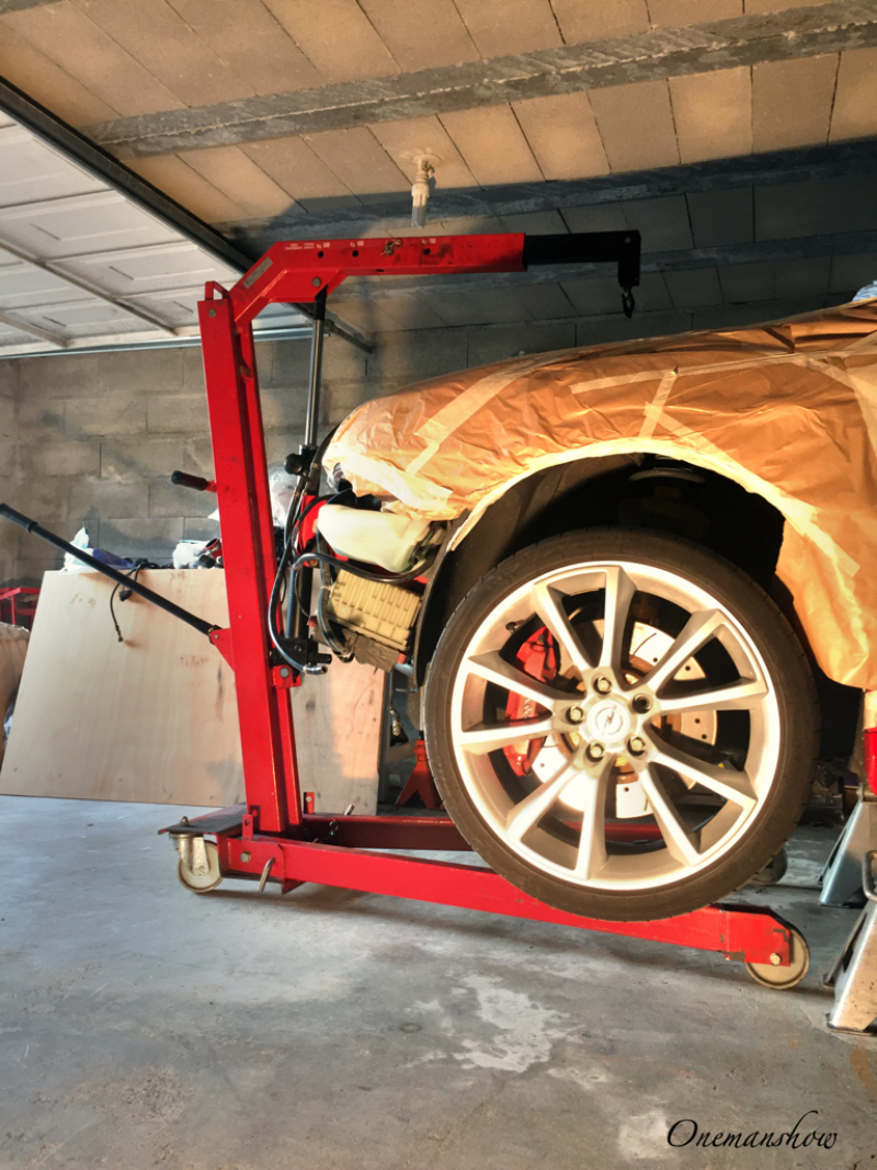

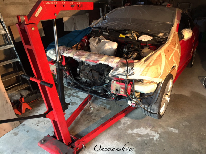

Début du stockage/démontage

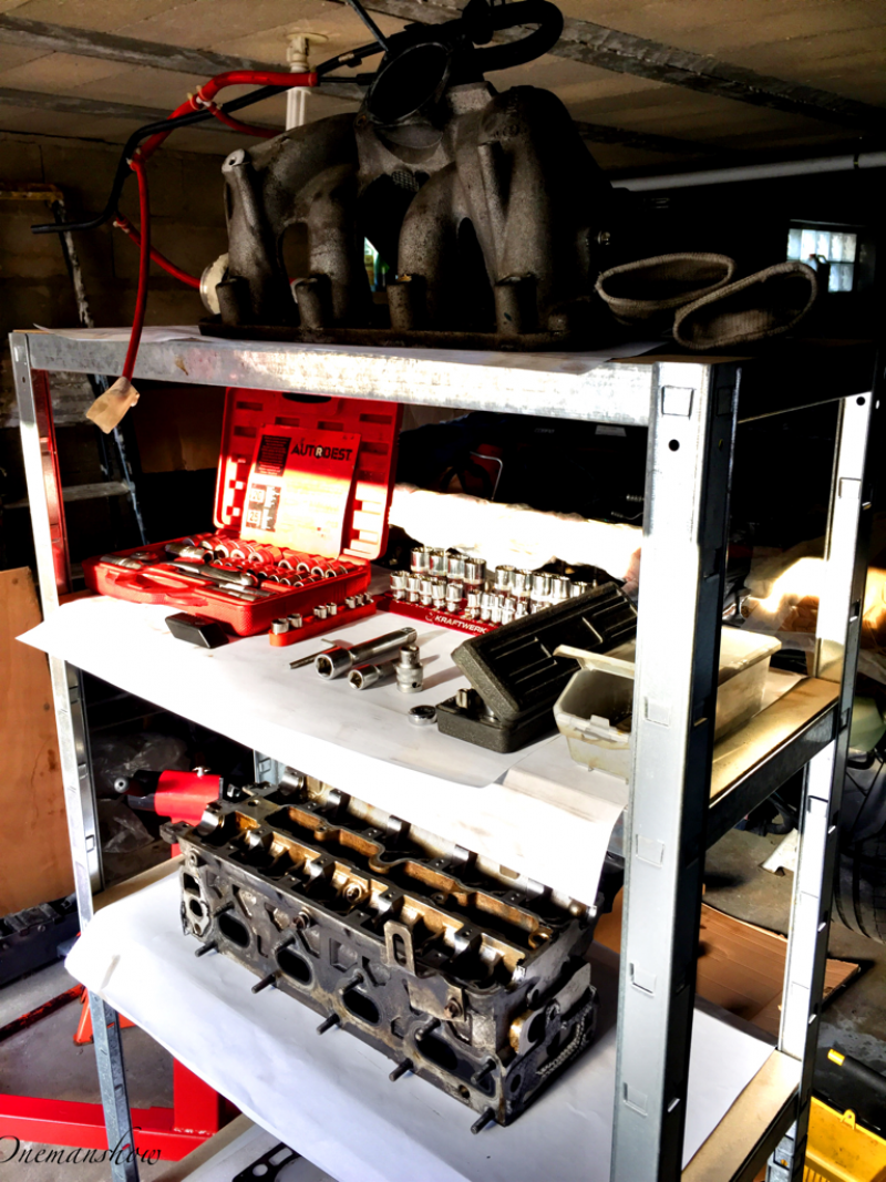

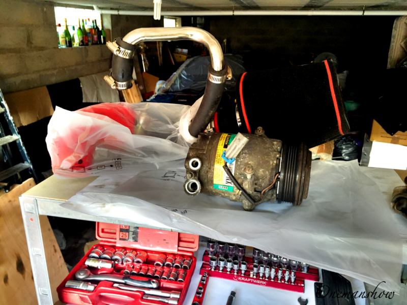

J'ai récupéré une table de travail au taf pour faire un espace de travail rangement pour plus tard sur les pieces .
C'est du super costaud et lourd cette table Shocked
J'ai viré l huile , bizarrement elle nétait pas bonne du tout , je sais pas pourquoi ( odeur , viscosité , couleur étrange ...) mais c 'est rien on s'en tape Laughing
Surprit de voir que la clim etait a sec aussi , pas de frayon rien ( c'est la 1ere fois que je demonte une astra sans gaz ° et ça fait du bien aussi

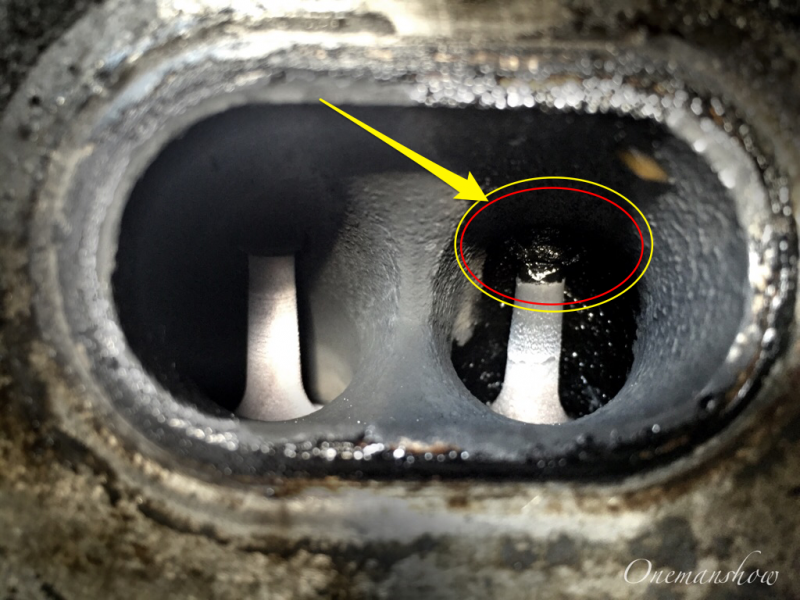

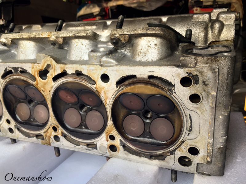

Pate suspecte sur les joints d'injecteurs ( un peu jaunâtre ; blanchâtre ...)

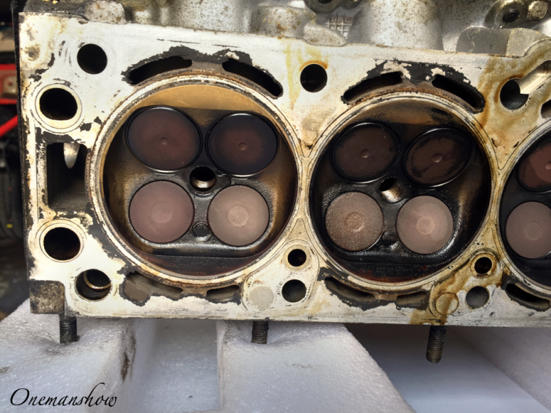

Surface des pistons nickelle ( c’est rare)

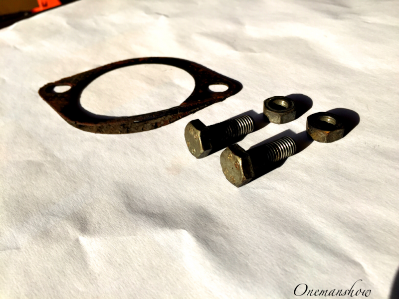

le joint d’echap :

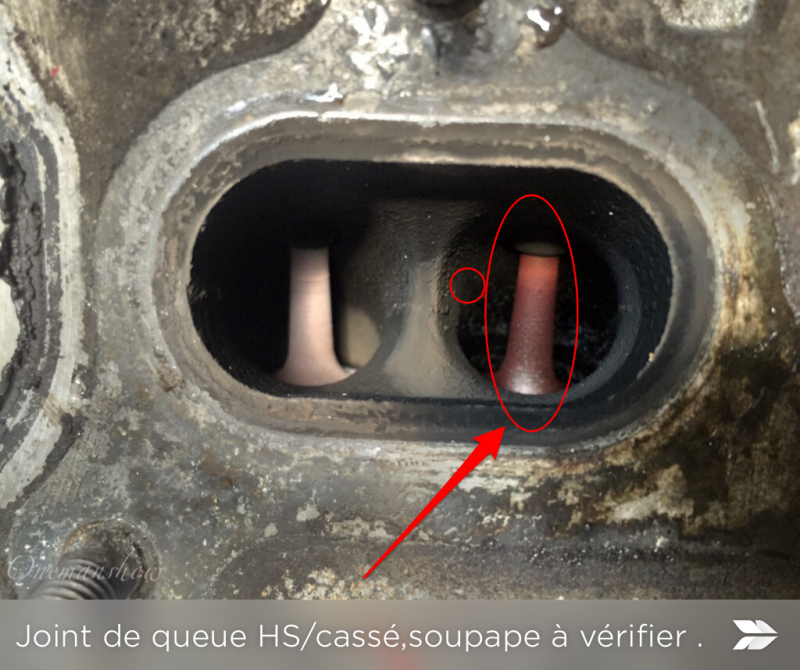

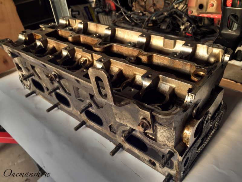

Quelques Joints de queue de soupapes et guides HS :
