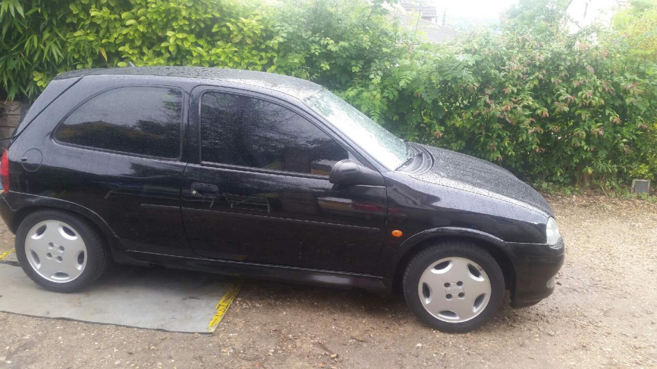

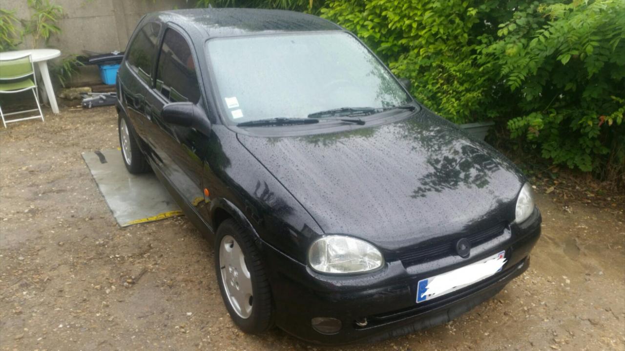

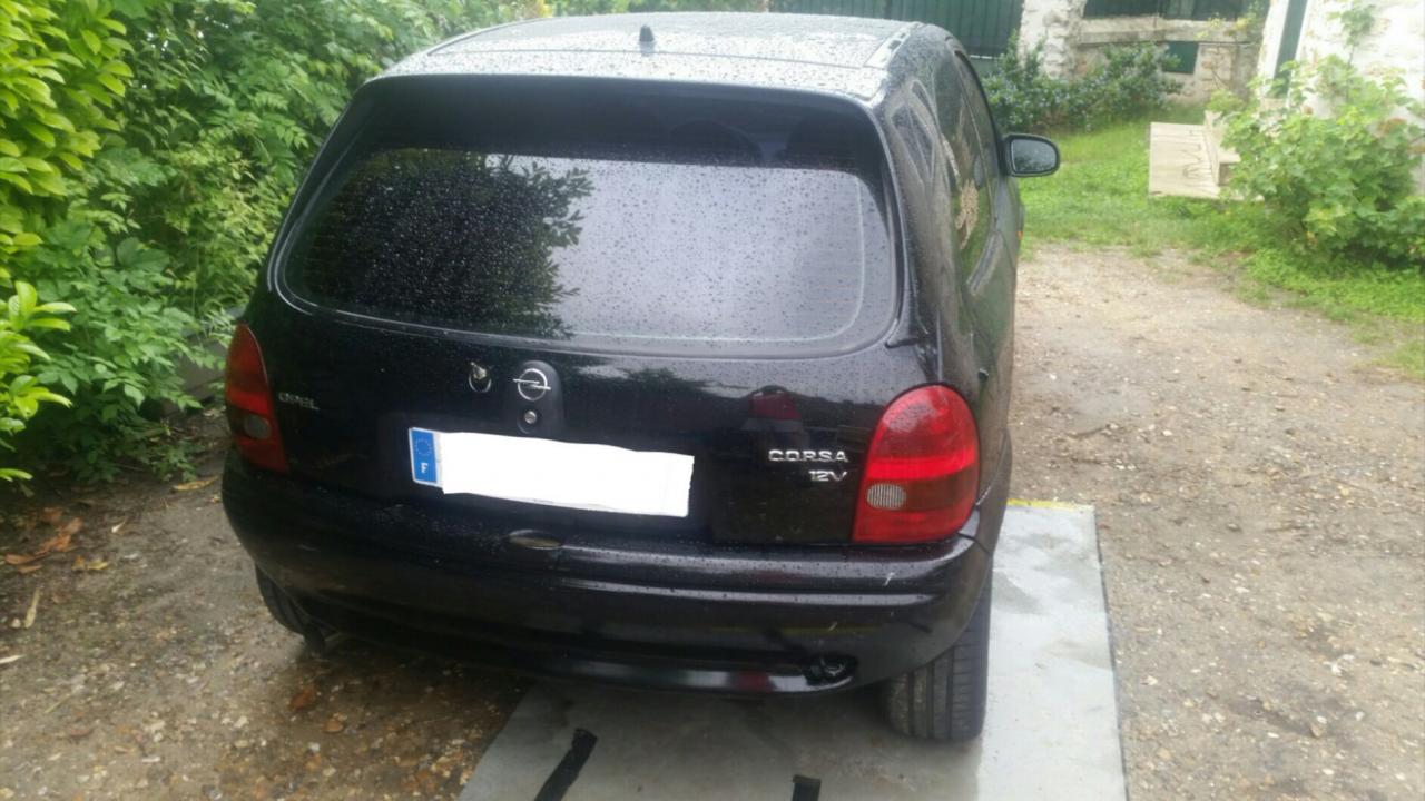

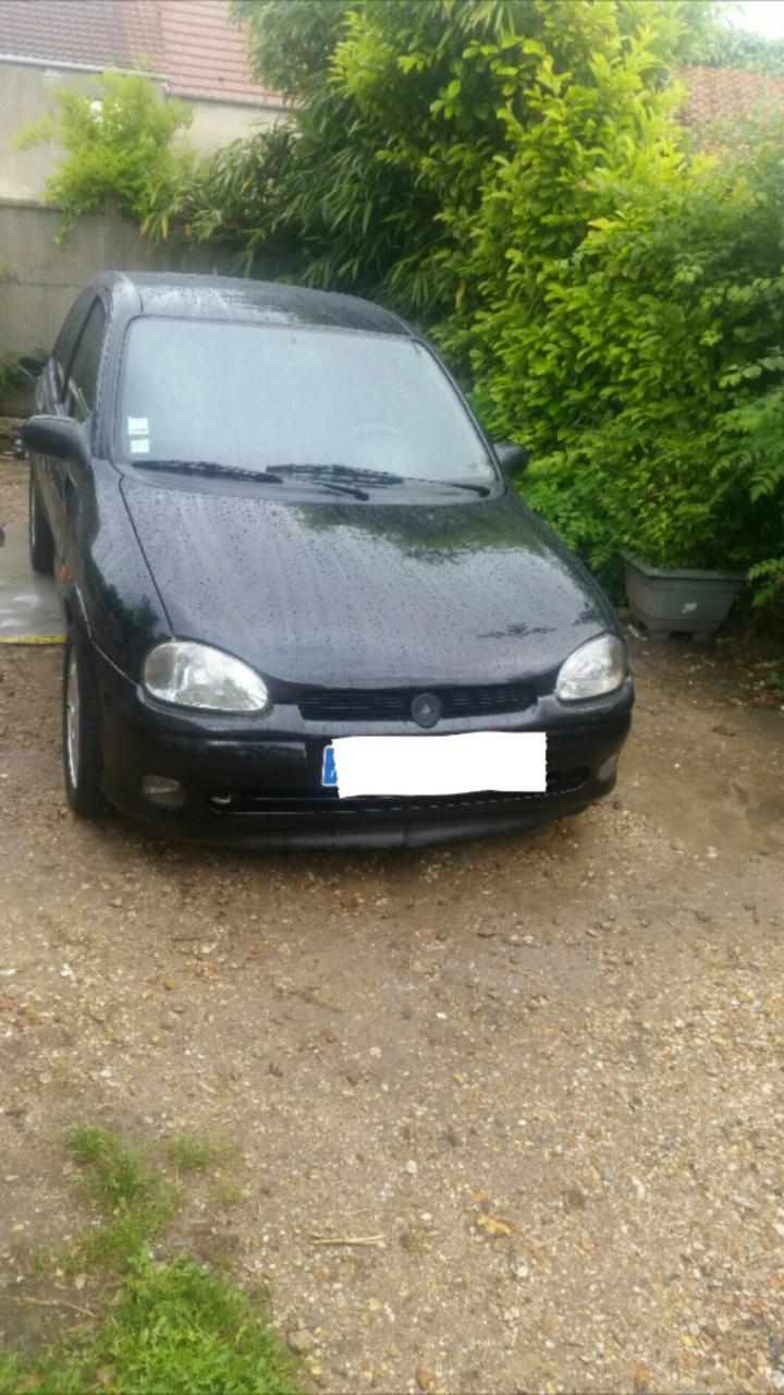

	Voilà les photos de la belle!
Merci à tiouf pour avoir mis les photos!
