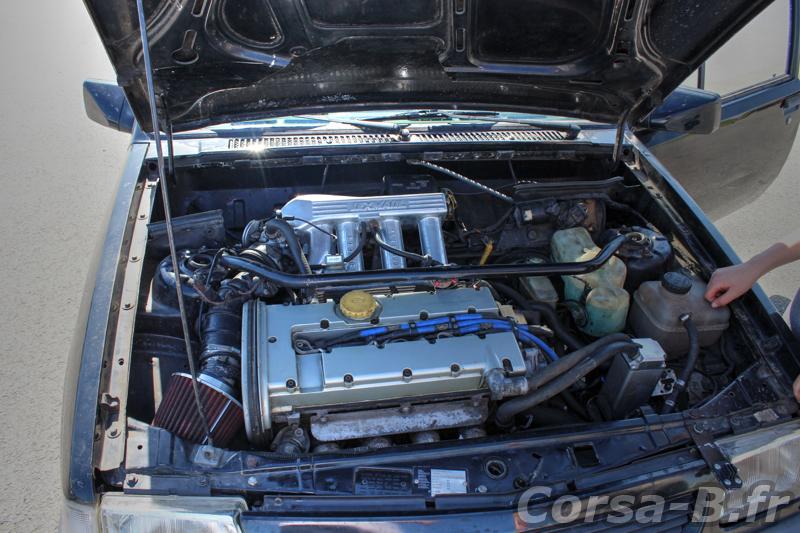

Comment as-tu fait tourner le coude sur ton cache culbuteur ?
MessagePosté le: Mardi 10 Mai 2016 09:25 Répondre en citantRevenir en haut de page
Franck tu mets une barre à l’intérieur pour faire levier et juste de l’huile de coude après.
MessagePosté le: Mardi 10 Mai 2016 09:44 Répondre en citantRevenir en haut de page
Je voudrais savoir si Math avait fait comme toi.
Il vaut mieux le faire moteur chaud ?
Merci Martial Cool
MessagePosté le: Mardi 10 Mai 2016 10:23 Répondre en citantRevenir en haut de page
Je pense que tu aurais plus de facilité moteur chaud. Ca reste bien coller au debut.
MessagePosté le: Mardi 10 Mai 2016 10:26 Répondre en citantRevenir en haut de page
J'ai peur de cassé l'alu Very Happy
MessagePosté le: Mardi 10 Mai 2016 11:47 Répondre en citantRevenir en haut de page
En forçant ça tourne
MessagePosté le: Mardi 10 Mai 2016 11:57 Revenir en haut de page
Grosse clé a molette ça viens tout seul Wink
