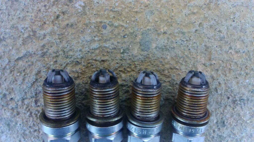

Bon j'ai voulu faire ta manip isma,
j’enlève le code defaut avec la valise,
je démonte le bloc bobine, et les bougies,
je brosse les bougies et je remonte en inversant n°2 et 3,
je remonte le bloc, je démarre, je branche la valise,
et la plus de code défaut
Voici les bougies, elles sont dans l'odre (a gauche, n°1)
Mardi 26 Avril 2016 19:55 |
C'est flagrant que tu as souci de combustion sur le cylindre 2
Blitz powaaaa!!!! |
Mercredi 27 Avril 2016 06:23 |
Visiblement la combustion est I complete mais ça peut aussi être lié à un souci d'injecteur donc fais le test dont j'ai parlé plus haut
