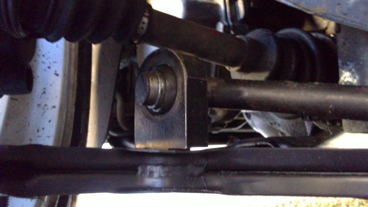

pour les rotules de barre stab, tu à 2 pièces:
- une bague qui se met sur la barre, dont le diam exterieur rentre dans une rotule.
- le support de rotule: l’alésage permet de contenir la rotule,
et l'epaulement en bas de la pièces vient se mettre dans le trou du triangle,
et tu sert pars dessous avec une vis et une rondelle large:
voila le montage:

Ok .. la je comprend mieux .. Je vais piquée t on plan pour les faire usiner .. ca revien a combien ca .. a peu prêt ?
Pour la matière ces en acier ? Ou tu sais les faire toi ?
MessagePosté le: Vendredi 11 Mars 2016 21:31 Répondre en citantRevenir en haut de page
a l'époque ces pièces là ont été gratuite...donc aucune idée du coup d'usinage.
mon père été tourneur dans une grande société nationale de transport par le rail...
Pour la matière, de l'acier.
Pour les rotules, il me semble que c'est des GE25 2RS.
Pour l'usinage, n'importe quel tourneur/fraiseur qui sait lire un plan est capable de le faire

voila jugsi j et trouver ca sur internet avec la référence que tu ma donner
donc si je comprend bien cette piece s installe sur la piece a usine et la barre stab vient dedans ..
ps: par contre je ne sais pas si ca sera fait pour la premiere course je ferait mon possible..
MessagePosté le: Samedi 12 Mars 2016 20:18 Répondre en citantRevenir en haut de page
Attention, les "2RS" sont des rotules étanches, pensent a bien faire usiner un trou fileter pour un graisseur sur le coté, afin de graisser régulièrement la rotule.
Attention aussi au dimension de la rotule, ta photo montre une épaisseur de 20, il faut du 18 il me semble
pense aussi que la bague est importante, car la barre fait un Ø22, et la rotule un Ø 25
