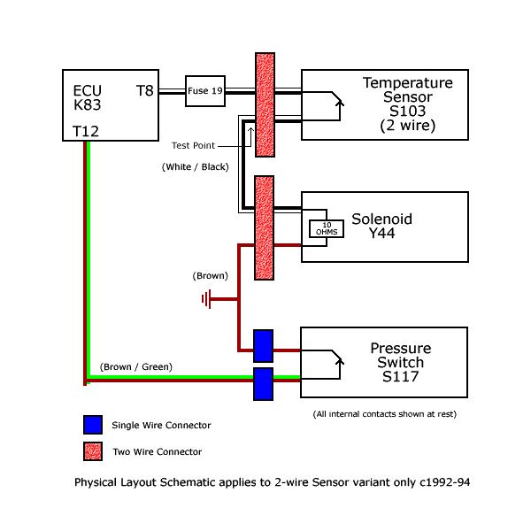

Bonsoir, Je me tourne vers vous car je ne sais plus quoi penser.
J'ai acheter ma calibra il y a peu (phase 1, belge) d'après l'ancien propriétaire la boîte de transfert et neuve (acheter en Suisse) mais depuis le remontage par le mécanicien, plus de 4x4.
La boîte à l'air neuve en effet, j'ai relever le code erreur 33.
Je me suis aperçus qu'il avais branché la sonde de température à la place de l'alimentation de l'electrovanne.
J'ai bien retrouver l'alimentation de celle ci (fil marron et blanc liseré noir).
Mes soucis son :
- je n'ai pas trouver de prise où connecter ma sonde ! D'après les schéma que j'ai vue elle est monter en série sur le fil d'alimentation blanc/noir. J'ai suivis ce fil jusqu'au tablier sans trouver la moindre prise. Me serais-je tromper ?
- ensuite, j'ai tester en branchant l'electrovanne. Je n'ai que 8,5v, pourquoi ?
J'ai tester l'electrovanne en direct batterie, elle "s'enclenche".
Mon calculateur 4x4 à 16 borne, et correspond à celui de la revue ragmen.
J'ai regarder la carte imprimée du calculateur, la seul chose qui me parais suspect c'est un échauffement au niveau d'un transistor (2 bornes on chauffées) est ce que ce serais la cause de la sous tension niveau alimentation de l'electrovanne ?
Quels test puis-je effectué ?

Après de nombreuses recherches, j'ai trouvé la réponse ici concernant mon absence de prise de sonde.
Il semblerais qu'il me manque un bout de faisceaux en Y. il semble aussi que cette sonde ne serve pas à grand chose, car quand elle coupe le circuit c'est déjà trop tard pour la BdT.
Concernant mon problème de tension au niveau de l'alimentation de l'électrovanne, je cherche encore.

Déjà pour la sonde de T° tu peux t'en passer sur phase 1. D'ailleurs elle sert pas réellement à grand chose généralement quand elle claque (elle joue plus le role de fusible qu'autre chose) il généralement trop tard. Donc t'emmerde pas avec.
Vérifie le cable de l'electrovanne au niveau compartiment moteur en suivant le fils.
Si la sonde n'a pas été remplacé par une resistance ce qu'il ne faut pas faire. Faut juste shunter.
C'est peut être pour çà que tu as une faible valeur de voltage.
Change le fusible F19 par un neuf également.
Et après il est possible que ton ecu 4x4 est un coup. Car si tu dit que la sonde était branché à la place de l'electrovanne et je pense comme beaucoup on fait, la sonde a été shunté. Je pense que ton calculo ou certain composant ont du mangé. Car je la sonde de T° c'est un fusible et non une sonde resistive.
Donc c'est comme si le cable faisait masse au final.

J'avais déjà vue ce schéma, j'ai reçus mon transistor ce matin, je viens de le changer je ne pourrais tester que ce week-end.
Pour la sonde j'avais bien crue comprendre ce système, c'est "juste une coupure" pour ça que j'appelle ça une sonde de coupure.

Pour le test, je met mon multimetre au niveau de la fiche d'alimentation de l'electrovanne.
Moteur tournant.
Ushimaro
Inscrit le: 25 Aoû 2008
Messages: 14
Jeudi 21 Avril 2016 06:32 |
Je vais essayer d'être le plus précis possible.
Donc pour le test de tension, je déconnecte la fiche d'alimentation de l'electrovanne (fil blanc Liseret noir et fil marron).
Je me banche aux bornes avec mon multimetre en calibra 20v CC.
Je met le contact, allume le moteur et reléve la valeur.
La "sonde" n'est plus dans le circuit.
Les fils ont bien une bonne continuité, non coupé ou autre.
Soit le fait d'enlever l'electrovanne du circuit me coupe l'alimentation car le boîtier ne détecte pas l'impédance de la bobine, ou alors il y a un soucis ailleurs.
Il faudrais que je test en parallèle en laissant tous brancher peut être ?

Refait un relevé en enlevant le fusible F19.
Moteur tournant et releve le voltage sur les contacts du fusibles (tu trouve 0 sur 1x logisue et le second quelque chose) et dit ce que ca donne.

Alors, ça j'ai déjà testé, fusible enlevé ça me coupe bien le circuit,
Au niveau du porte fusible, j'ai rien sur l'un, normal, et l'autre, j'ai environ 9V.
J'ai même testé directement à la sortie du boitier 4x4, et pareil.
J'ai suivi le faisceaux, pas de soucis, pas de coupure, pas de mise à la masse où il ne faut pas.
J'ai fait une continuité du fil d'alimentation de l'électrovanne (blanc / noir) c'est bon.
Donc, je sèche un peu.
J'ai démonté mon bloque sphère / vanne, et je confirme quelle fonctionne, tous du moins, ça bouge.
Jeudi 21 Avril 2016 18:10 |
Mesure le fusible F2 , c'est lui qui alimente le boitier
