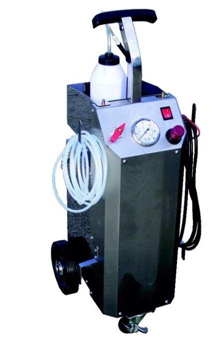

Salut à tous,
Voila j'ai acheté une OMEGA A et la voiture n'à pas roulée depuis très très longtemps ( la caisse à 23000km ) et j'ai la pedale de frein qui est molle ( je peut descendre la pédale sur au moins 5cm sans que rien ne se passe ) puis elle freine normalement , ensuite la pédale est normal.
Si j'attent 30sec elle est nouveau molle!
Alors je l'ai passée au CT et le freinage est bon ( pas de désequillibre ) j'ai purger le systeme le liquide avec un purgeur automatique ( photo ci jointe ) Et toujours pas bon
Vous pensez que ça viens d'ou?
Mastervac? maitre cylindre?
