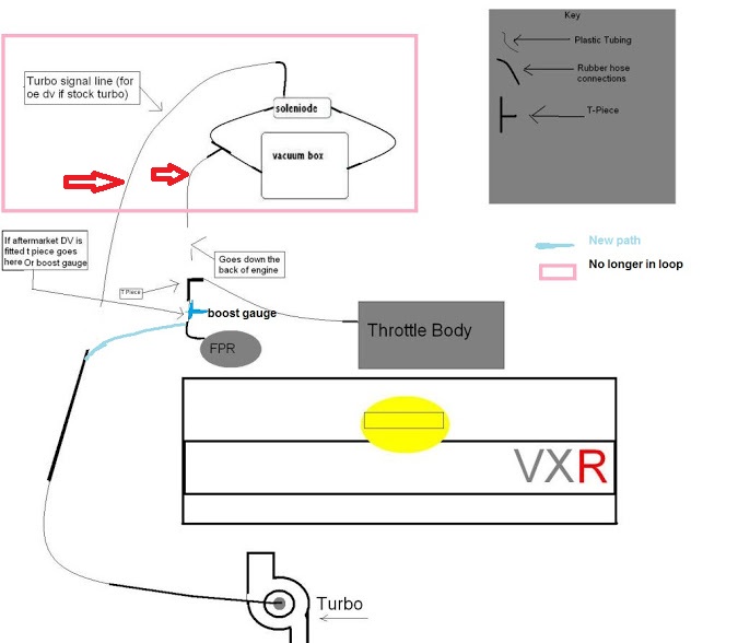

les 2 durites (celle de la DV et celle qui était sur le T) qui vont au vacuum, on les laisse pendre du coup, sans les boucher ou quoi?
supermeh
Inscrit le: 18 Sep 2015
Messages: 109
Vendredi 05 Février 2016 14:21 |
Non, en fait le lien que j'ai mis, il faut aussi regardé la page 2, il y a des schémas dessinés, tu verras le branchement, rien de mieux qu'un dessin
Sur une voiture d'origine par contre je ne sais pas, à la limite c'est toi qui pourra apporter la réponse en le faisant
En fait, sur la page 1, les premières photos, le tube noir est celui de la dv, les bleus sont regulateur de pression d'essence et l'autre entre dans la pipe d'admission.

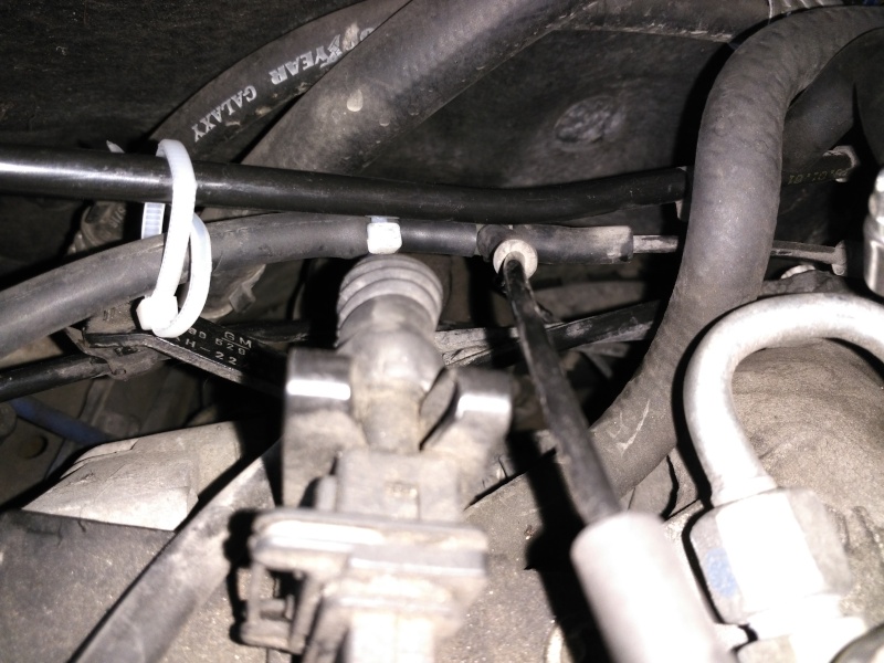

oupss, je voulait dire l'inverse, ces les durite qui sont branché au vacuum du coup, on les laisse comme ça.
(flèche rouge)

je viens de faire la modif aussi, y a rien a acheter pour y faire, le T on l'a, pas de durite a couper pour ma par, montage fait en 10min!!
reste a voir les impressions après un petit grand tour
