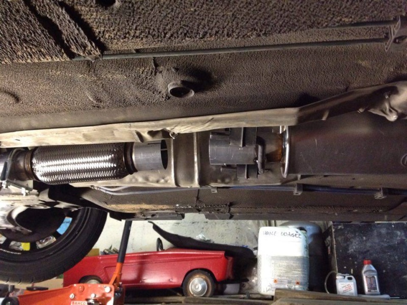

Quelques photos de tout cela :

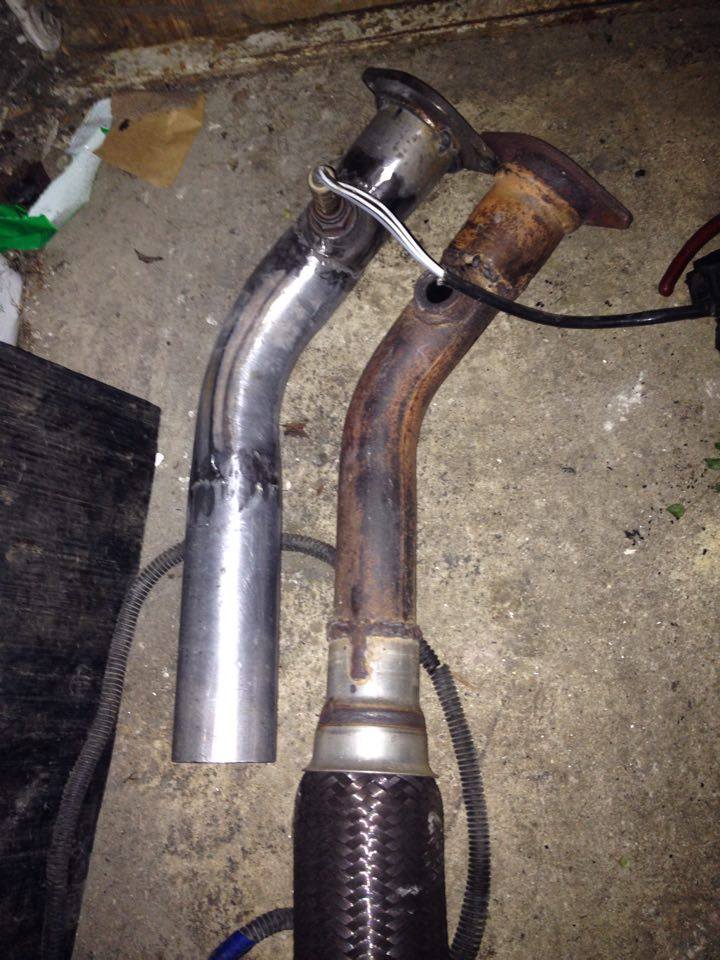

Tube après collecteur en place.

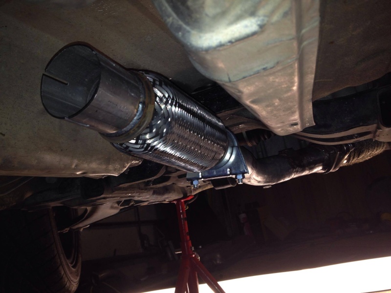

Mise en place du flexible. (il sera sans doute soudé à la fin).

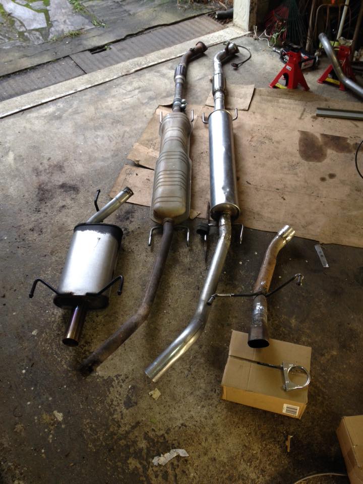

Mise en place de l'inter d'Astra G (après avoir supprimé le tube arrière).

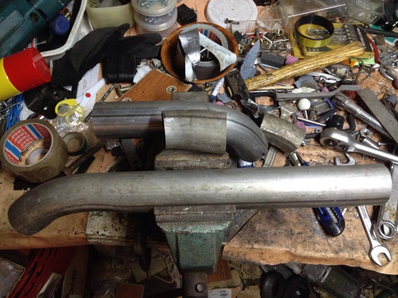

Les tubes pour faire le tube arrière (ouai... c'est le bronx sur mon établi... Razz).

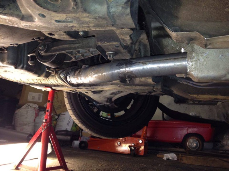

La ligne posée pour voir... on est bien Rolling Eyes

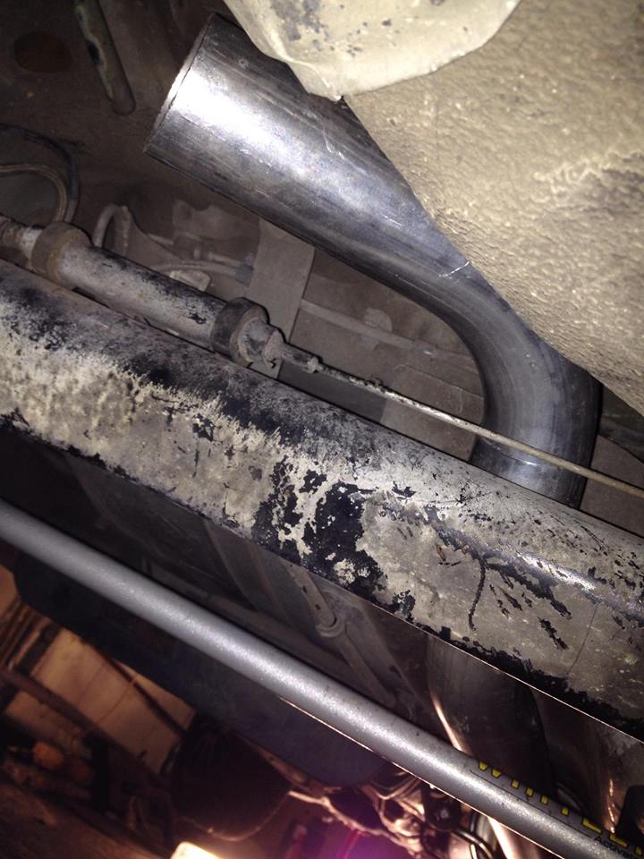

La partie arrière qui passe par dessus le train arrière.
Ya plus qu'a faire un truc qui ira bien pour le final de la ligne...

Belle motive c'est un sacré taf
par contre pourquoi avoir mis un flexible?
il y a déjà le raccord conique qui compense les mouvements du moteur
MessagePosté le: Vendredi 22 Janvier 2016 12:18 Répondre en citantRevenir en haut de page
ouai... ben je sais pas... lol
Comme yen avait un sur la ligne stock, j'en ai remis un (déjà la dernière fois)... mais comme tu le dis... avec le raccord conique... ya pas trop d’intérêt.
M'enfin, ça rattrape un peu les deux parties de ligne pas complètement en face... Laughing Rolling Eyes
