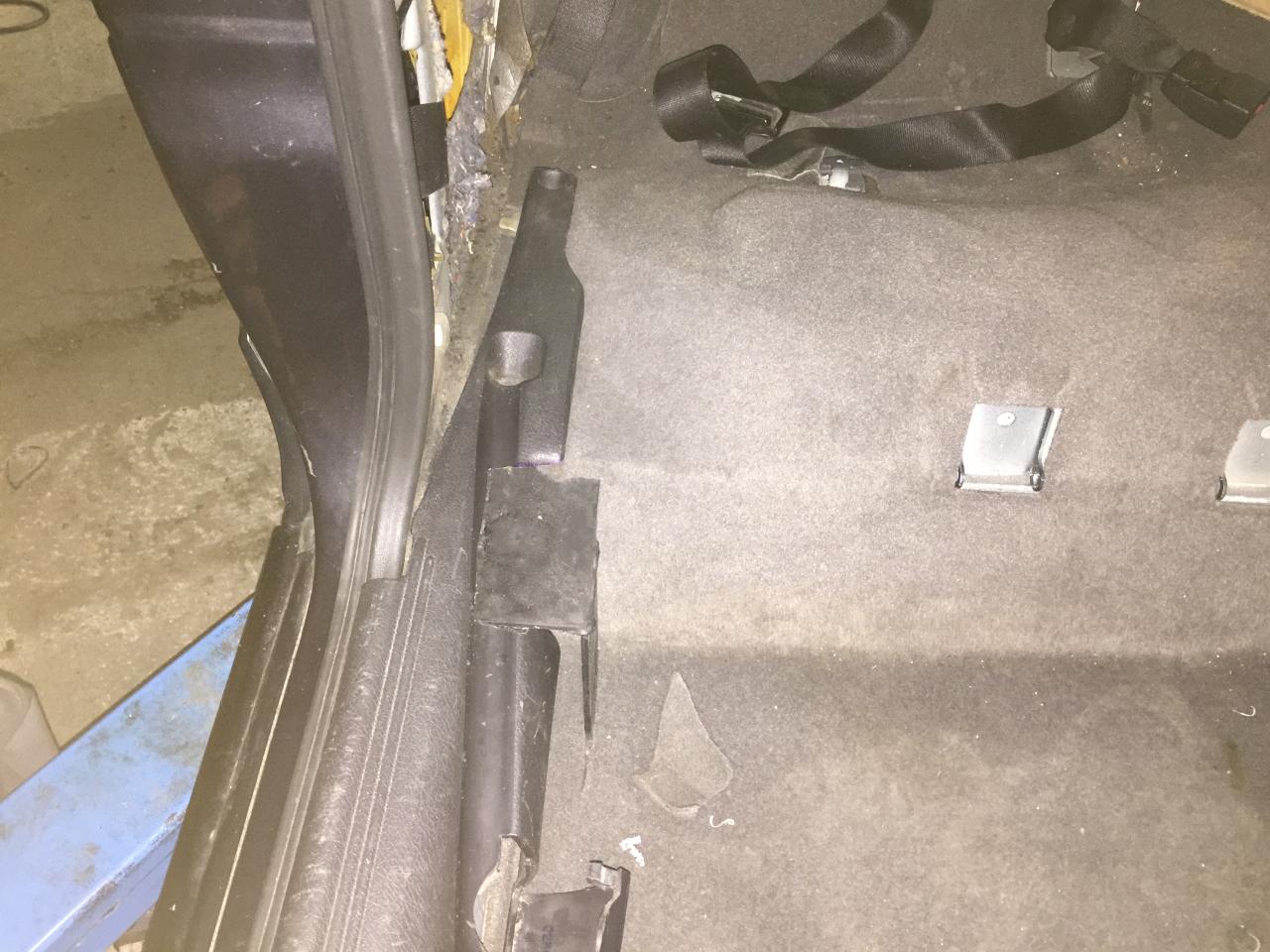

j te rassure chez moi c est pareil, les deux support de crique (lift) avant bien enfoncé et au niveau des ouverture de bas de caisse avant ou le crique d origine se pose c est complètement plié Evil or Very Mad Evil or Very Mad des abrutis!

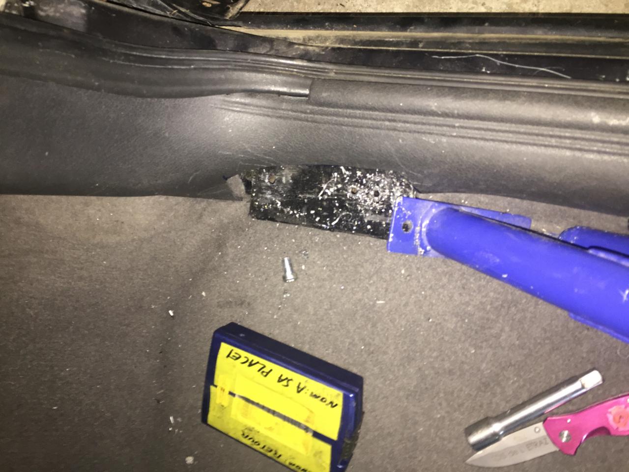

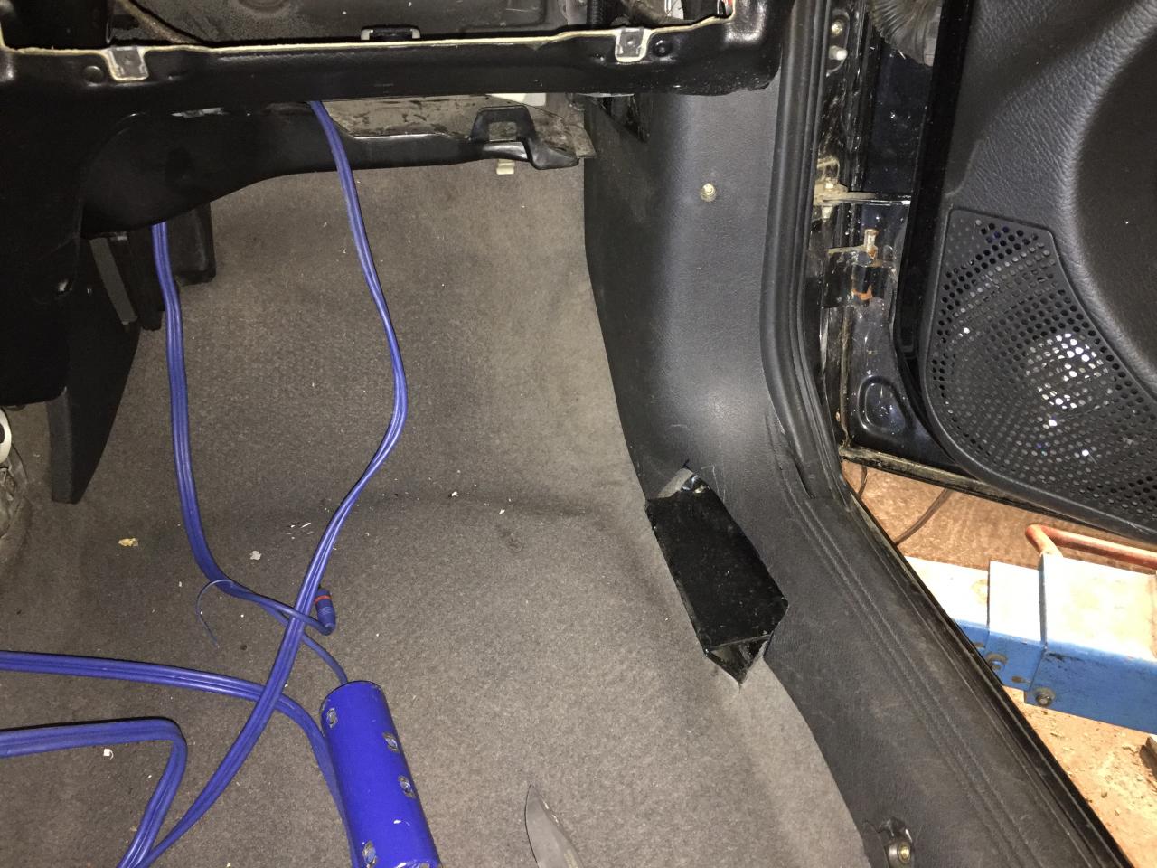

Demain mise en place des contres plaques et pointage!

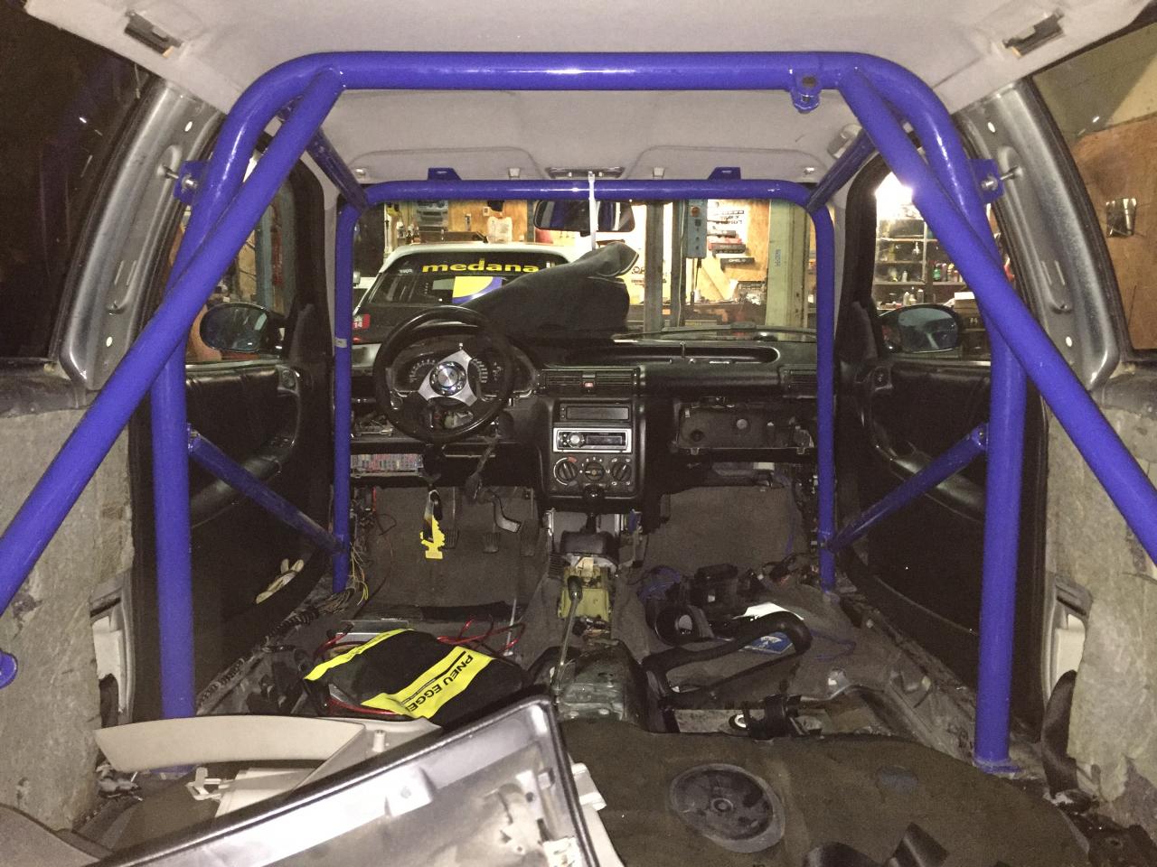

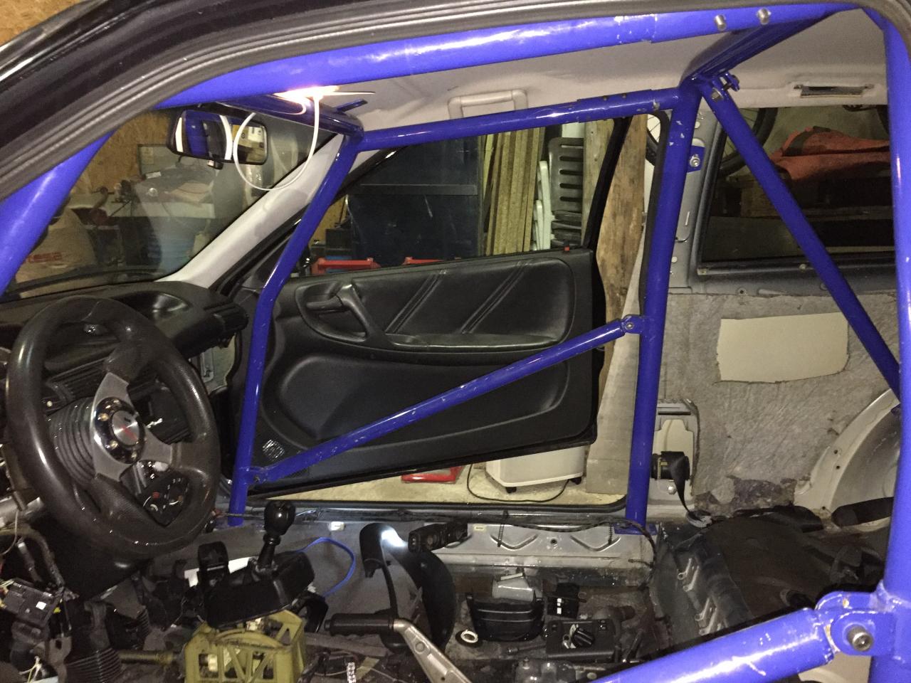

Sympa l arceau , t'as le droit en Suisse de roulé avec ca ???
MessagePosté le: Samedi 12 Décembre 2015 21:50 Répondre en citantRevenir en haut de page
Oui sans soucis, pour autant qu'il est boulonné et non soudé à la voiture

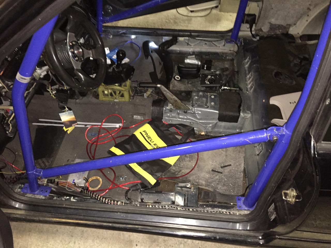

Le job de l'après 14/21h
Découpe,Pose et soudage des contres plaques et ajustements de la moquette
Demain perçage des contres plaques!

Je le monté premièrement pour une question de sécurité car sur piste avec baquet et Harnet, si je tourne je suis mort avec un arceau j'ai un peu plus de chance!

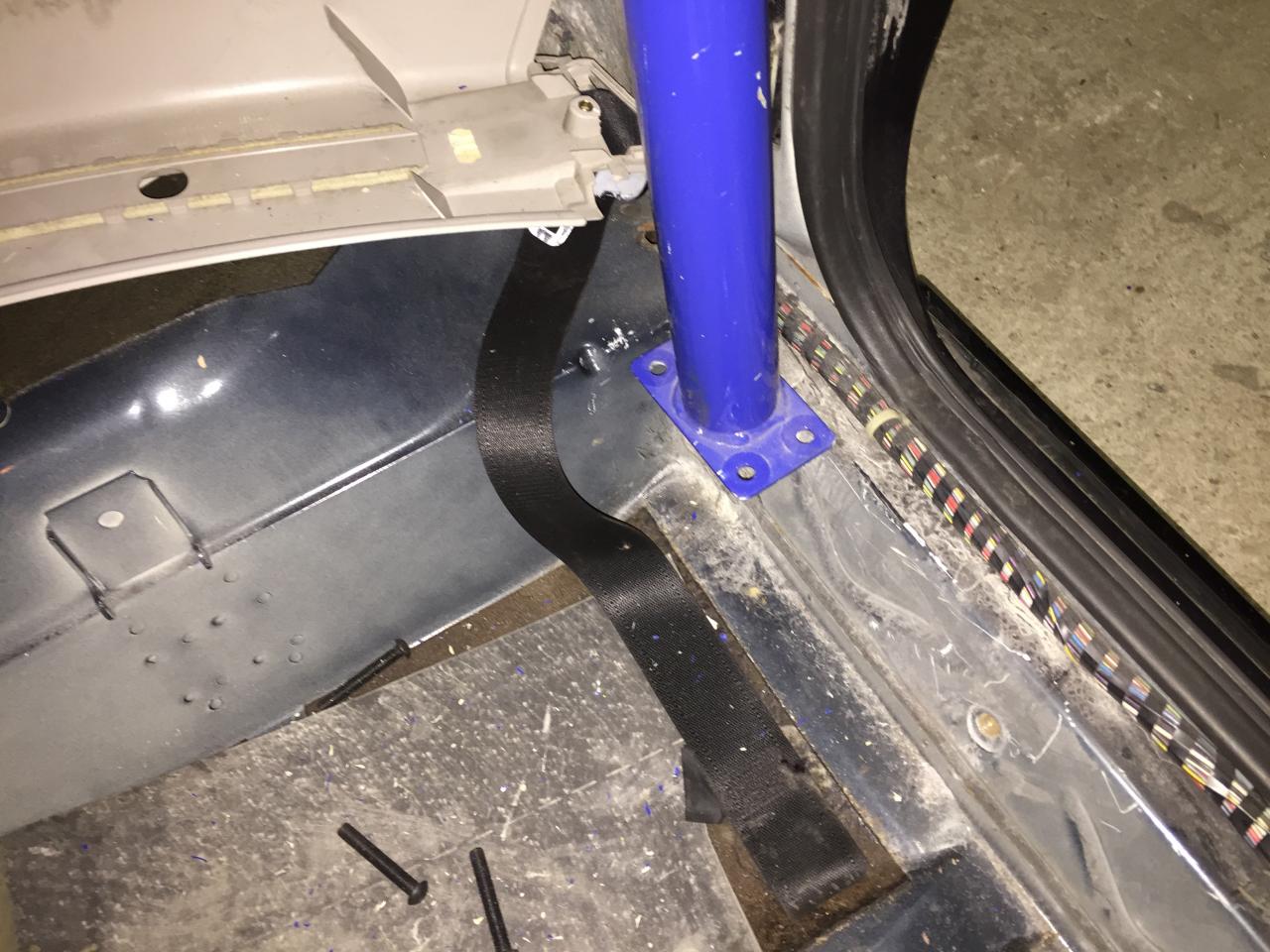

Perçage ok demain on boulonne le tout

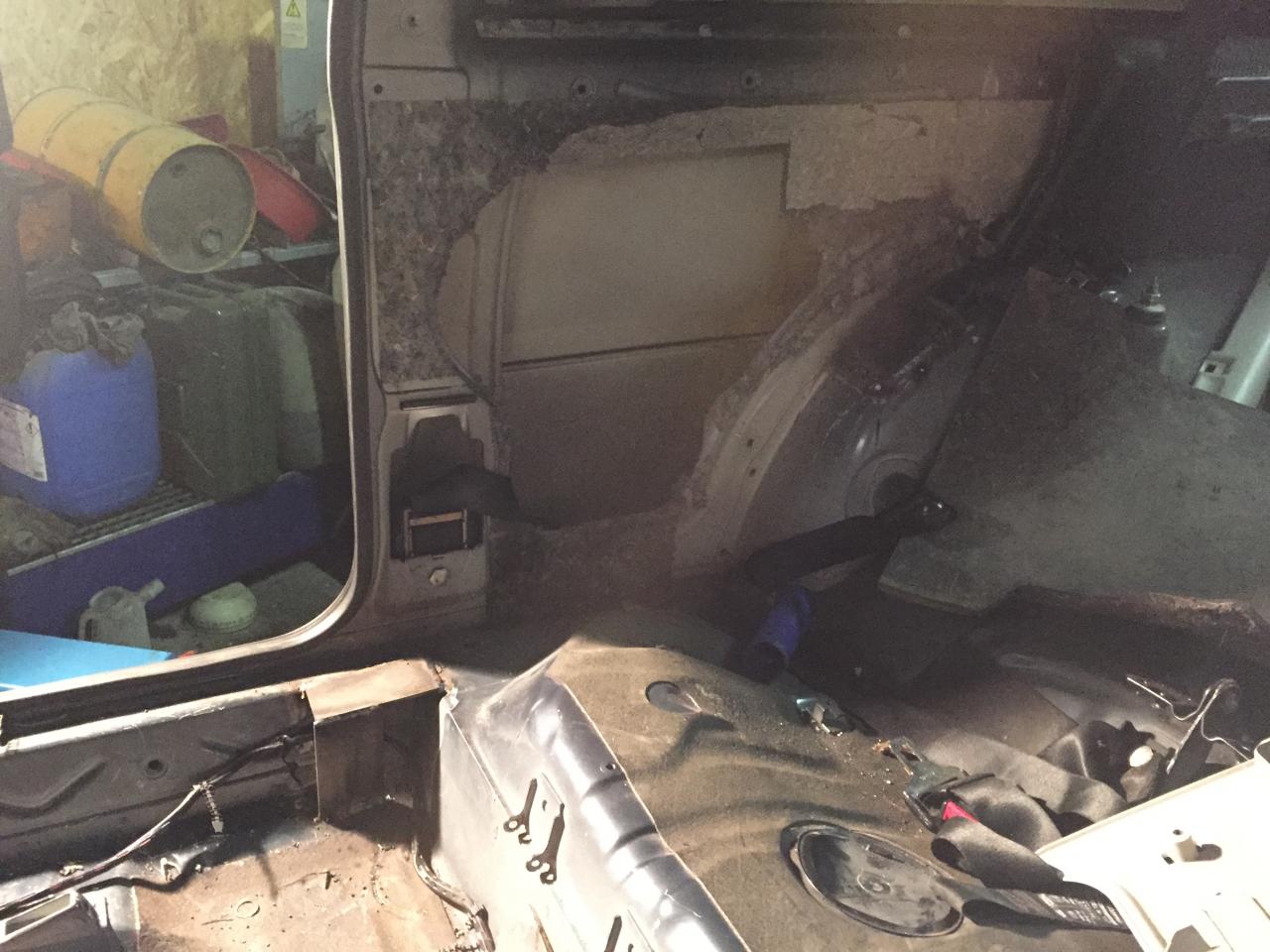

comment en as tu déduit que le cuir étais pas d origine Question
MessagePosté le: Lundi 14 Décembre 2015 06:03 Répondre en citantRevenir en haut de page
Les prises pour brancher les sièges chauffant était encore scotché dans le faisceau

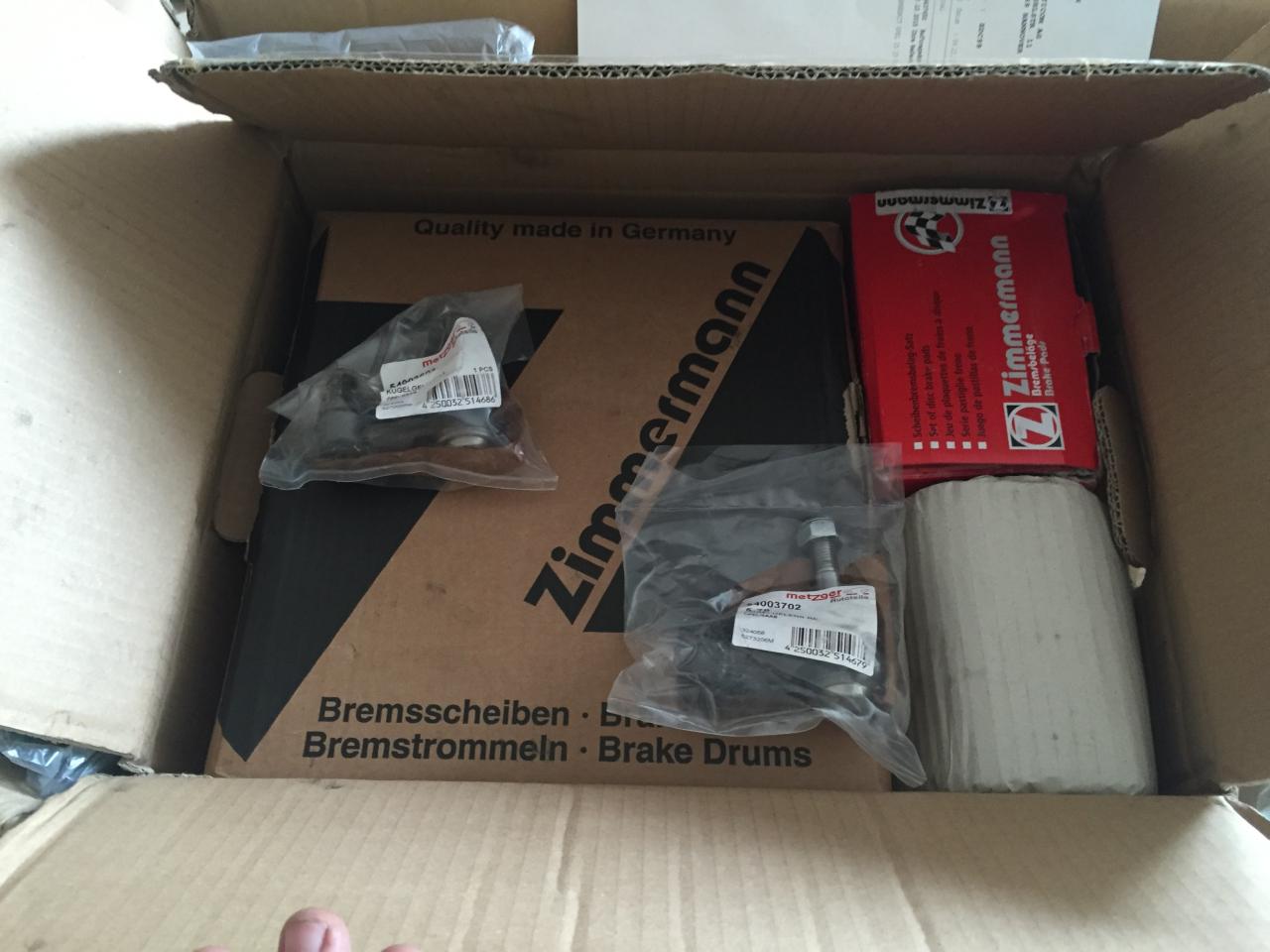

Reçu à midi spécial CT!
