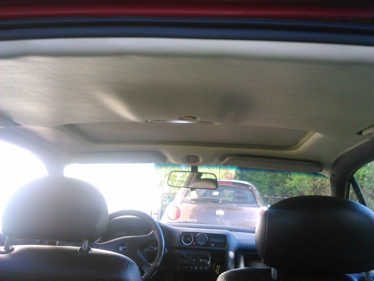

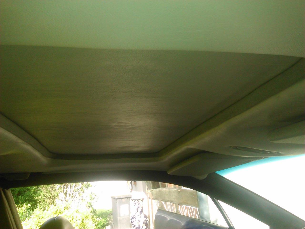

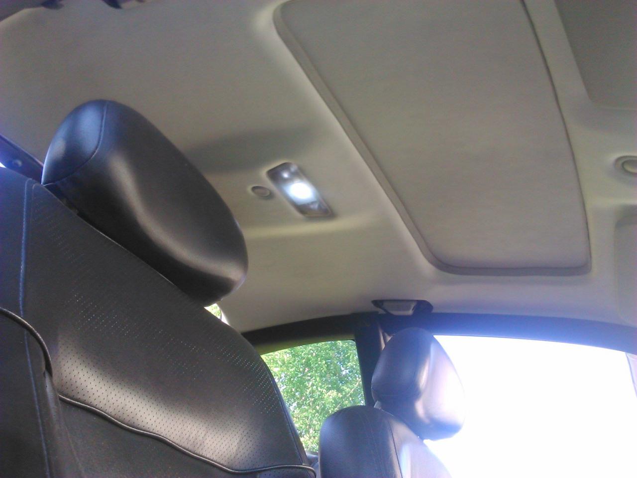

Sinon pour l'intérieur, je me suis offert une réfection du ciel de toit :

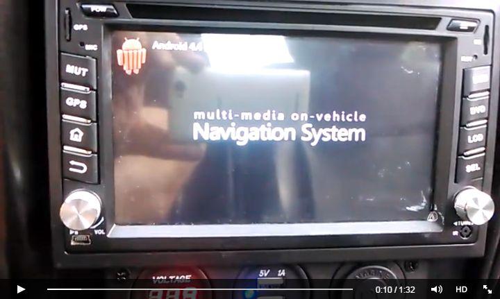

Et je me suis installé un autoradio double DIN / GPS / Android.
J'ai du revoir forcément l'agencement, mais je ne suis pas satisfait. Faudras que je revois çà.
(c'est une capture, le film passe pas)

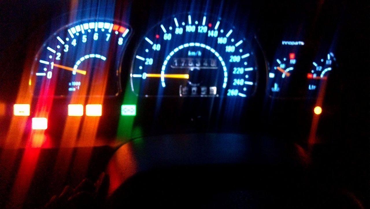

Dernièrement voilà ce qu'elle m'a fait :
En gros phare allume, + frein + clignotant = sapin de noel. C'étais la nuit, j'avais kasi plus d'ampoule à l'arriere (encore plus bas que des veilleuse) les clignos se mettais pas en route.
Le reservoir d'essence dits à sec mais il est à moitié plein.
J'ai démonté toutes la parti gauche de la caisse pour tout vérifie. Faisceau de la porte de coffre refait à neuf (il était entre ouvert et faisait des faux contact = pétage des fusibles souvent).
Donc je remets pas un turbo ou un bloc tant que ces soucis électriques récurents sont pas résolus complètement. Au jour d'aujourd'hui c'est bien parti. Mais c'est une galère monstre honnêtement.
J'ai trouvé des bidouille sur le circuit d'origine essence. A la limite je m'en sert plus mais bref au début j'avais la pompe d'origine qd même. Et j'ai compris au final qu'il y avait eu une alarme branché sur la gauche de la caisse sous le tableau de bords. Reste de câble qui allait nulle part ...
