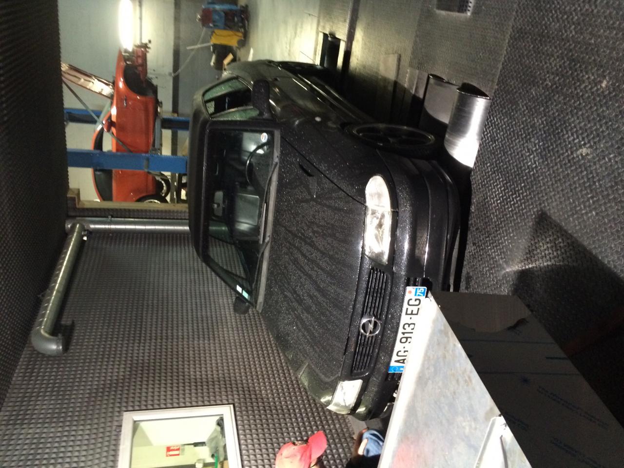

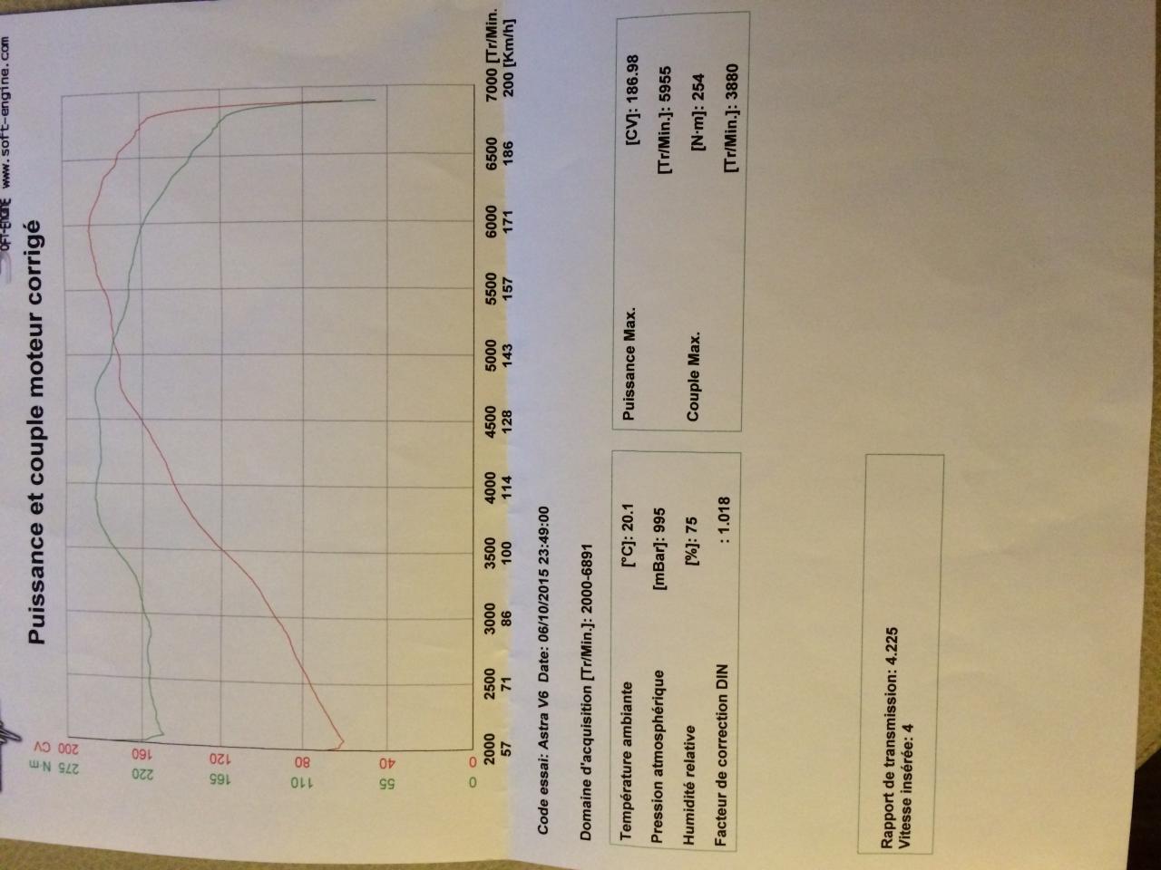

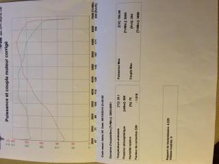

Petite news :
Passage hier soir au banc, résultat 186.98cv
Et 254nm de couple.
Je posterai la photo de la courbe ce soir.

Ça sort quoi Normalment d'origine ?
_________________ DANIEL |
Messages: 8542
Mercredi 07 Octobre 2015 09:59 |
170cv/230 Nm

Il tourne bien donc ....

oui sa va il se défend, en sachant qu'il y a une carto e85 perf (by franck), qu'il est tjr catalysé et que la fin de la ligne est en 63mm
Donc franchement je ne me plaind pas.

Bon score pour un banc réputé pessimiste
