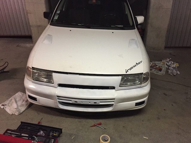

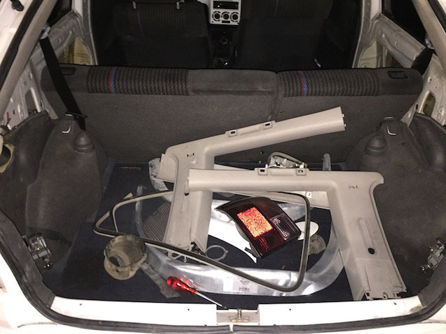

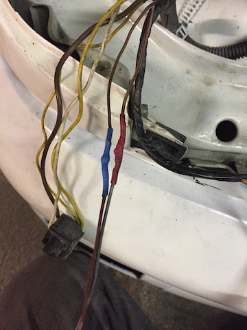

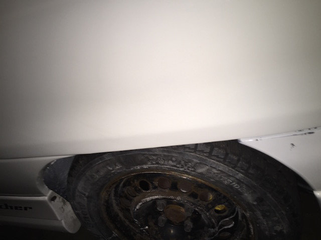

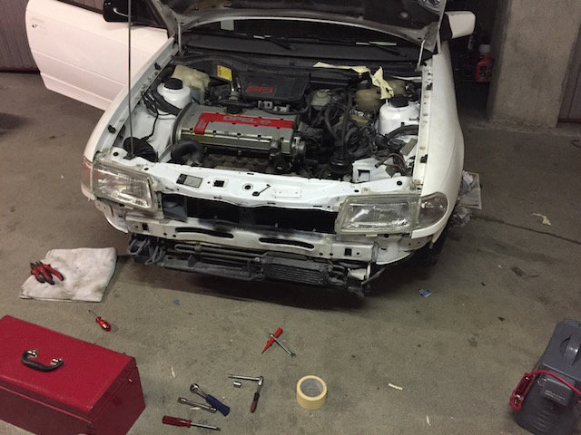

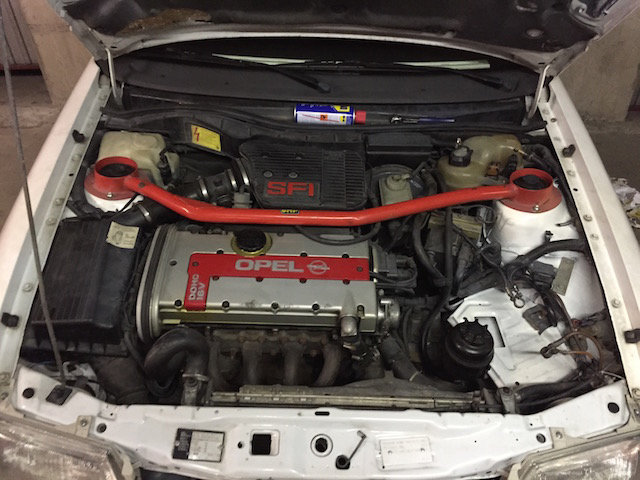

Alors on continue, aujourd'hui démontage angel eyes réfection des cablages on dégage les sucres de chantier lol et soudure a l éteint avec par dessus gaine thermoretractable pour que sa soit propre, en suite on cache et on peint. Puis démontage du pc pour le montage des phares avant. Petite question les phares moi j arrive pas les enlever ou les mettre si le pc est monté y a t il une technique ou qqch? Et si qqn a une réponse pour la photo numéro deux du poste précédent concernant la prise branchée au ventilo?
Par contre j ai paumé dans l'abime du berceau le clips métallique du reniflar il est tomber et n'as jamais touché le sol et impossible de le localisé peut en la remplacer par autre chose?
C20XE! Nothing better
MessagePosté le: Lundi 24 Août 2015 22:05 Répondre en citantRevenir en haut de page
pour la prise branché au ventilo il me semble que c'est une résistance
pour les phares je pense que c'est normal il y a d'autres models ou il faut enlevé le pc pour tombé les phares

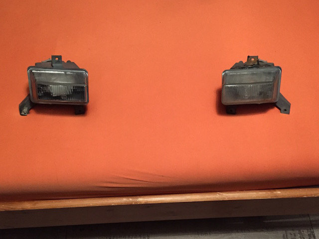

Recu mes antibrouillards galère pour les trouver lol deux fournisseur différents lol. Par contre une technique pour laver l intérieur? Ou démonter la vitre?

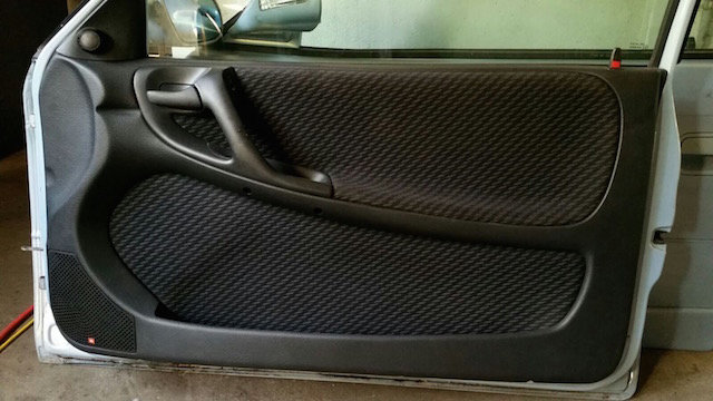

L autre jour j ai été chercher un panneau de porte av gauche car le miens était cassé et vu que celui qu on ma vendu avait le tissus plus sale et usé j ai intervertis le tout et voila le résultat.

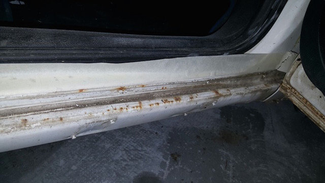

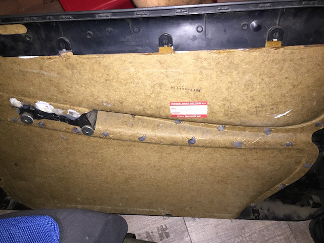

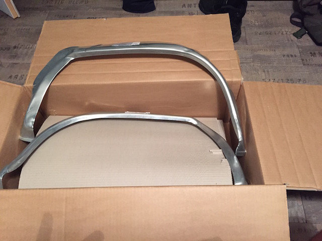

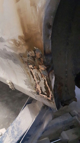

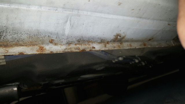

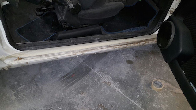

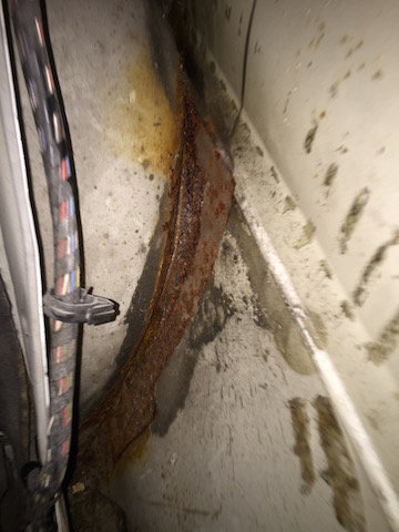

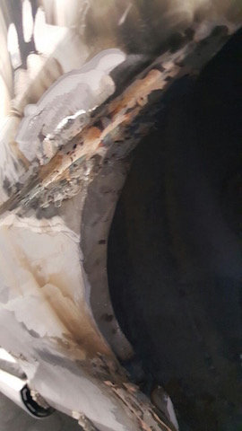

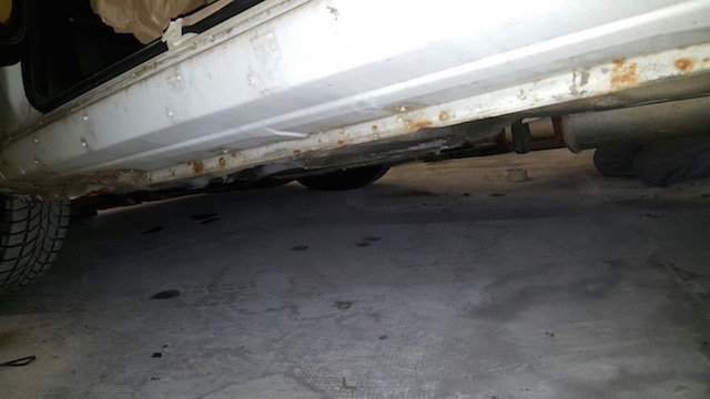

Ensuite dépose des panneaux de porte arrières et la bas les mauvaises nouvelles mais on vas faire refaire sa bien avec les pièces reçues.

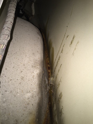

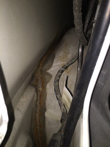

Par contre c est quoi la tôle rouillé c est d origine?

chris-gsi a écrit:
ma porte bleue !!! Avec mon kit JBL ! Elle a finit en pièces ca y est ...... Rolling Eyes
lol non c est pas la tienne c'est une photo que j ai prise chez le vendeur pour imager lol mais je pense qu il s agit bien de tes portières de ton ancienne gsi bleu ciel. Il veut me revendre tes retros lol j te parle pas du prix qu il ma annoncé mdr
Pour les AB non il en reste pas par contre etiennegsi est peut être Apres a en vendre un ou deux regarde avec lui

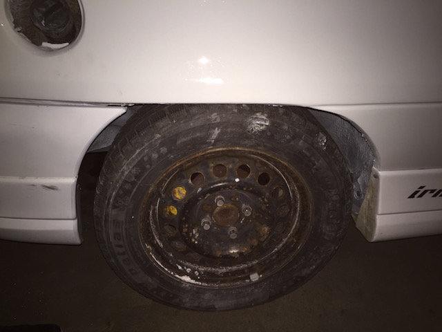

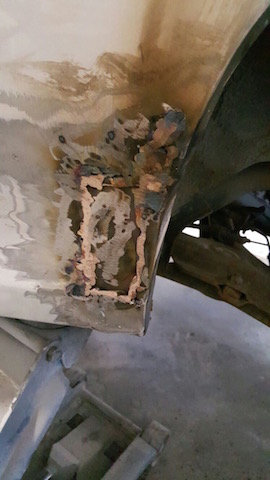

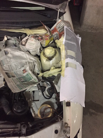

La voilà partie chez le carrossier pour un remise à neuf des ailes!!

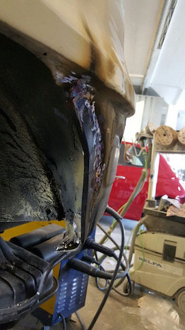

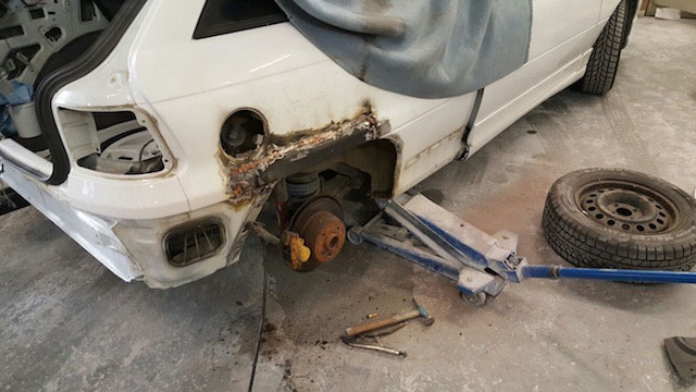

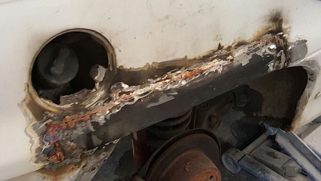

alors voilà sorite de carosserie voila quelque photo de avant et après le travail.
et le final
voila le travail et peut être pas des plus incroyable mais pour le prix je vais pas me plaindre bientôt la fin et le fameux CT mise a part sa si qqn a un volant d origine pas chère je prends

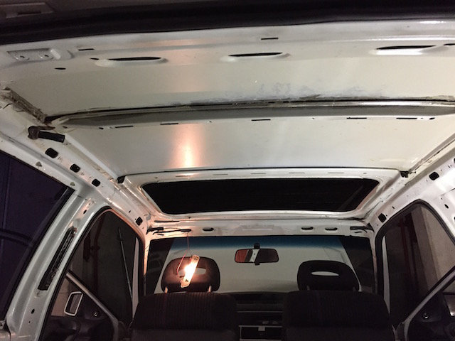

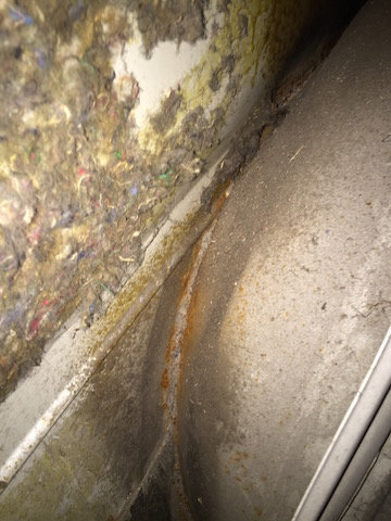

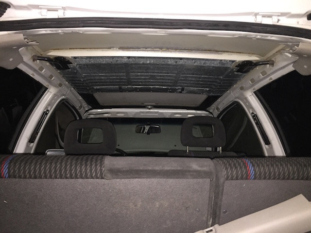

Voila aujourd'hui démontage du ciel de toi et des plastique du toit. On va se refaire se fichu ciel de toi.
par contre quelqu'un sait si on peut démonter le cache du toit ouvrant qui coulisse sans tomber le toit complet
voila quelque photo

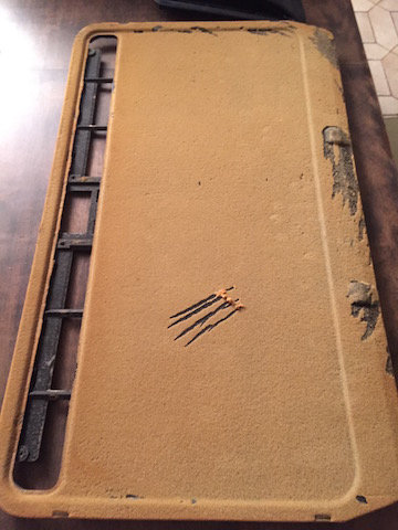

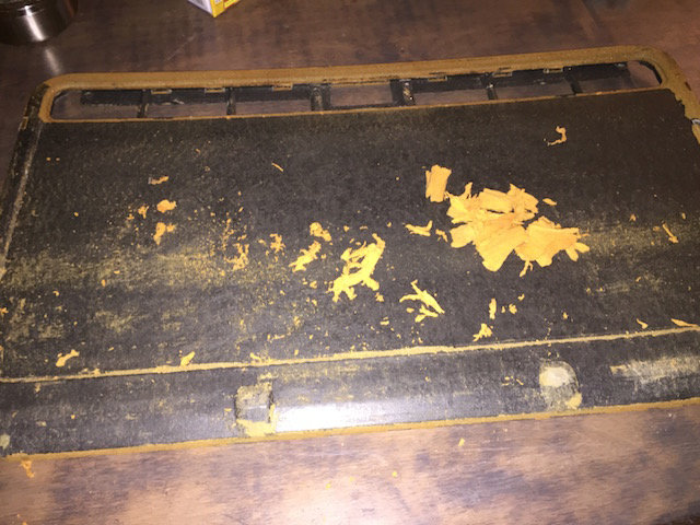

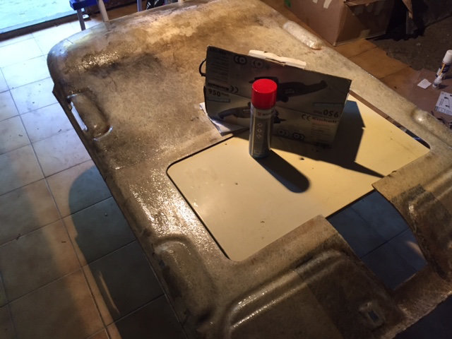

alors aujourd'hui j ai decolé le tissus vieilli et résiner le dos du ciel de toi car avec le temps il est devenu mou par endroit en faisans ceci je pense que sa le rigidifiera.

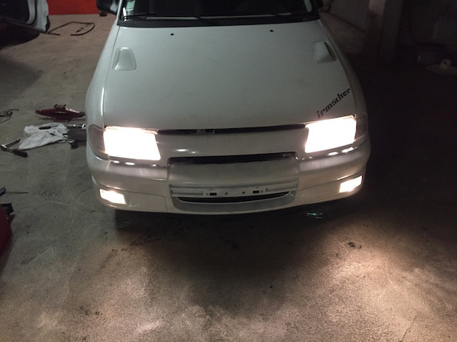

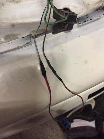

alors aujourd'hui encore de l avancement montage des antibrouillards mais ils ne fonctionnent pas Crying or Very sad Crying or Very sad j ai ajouter le bouton vert et ajouter un fusible mais rien ne s allume y a t il un relai a rajouter?

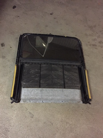

sinon dépose du toit ouvrant rien de sorcier finalement. Et démontage de la garniture.
une sacrée mer... à enlever

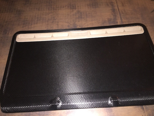

j avais du film carbon 3D qui trainait dans un coin j ai essayer ça en attendant de commander mon tissu de ciel de toit j me demande si j vais pas y laisser comme ça mais c est vrai que ça fait kéké

Voilà voilà meme si sa intéresse personne je continue mon histoire, aujourd hui journée à la démolition récupérer les relais les clips les joints les caches manquant et les visses. Enfin antibrouillards en fonction le soucis j ai mis le relai et rien j ai enlever le bouton et j ai vu que derrière y avais rien j ai démonté et j ai vu que le câblage s était détaché dernier donc une fois démonté et retrancher tout fonctionne au top!! j ai meme chopé a la désole un cache pour la poulie du vilo qui se fixe sur le passage de roue. remontage de la trappe essence au complet du coffre et des caches au complet. en bref un maximum de truc quoi. voilà voilà prochaine étape j attend le tissus pour le ciel de toi pour finir et direction le CT:::::::!!!!!

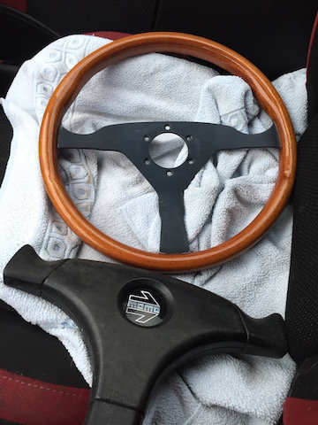

voilà le volant qui ira sur la caisse en attendant de trouver mieux vintage!!!!! j aime bien
