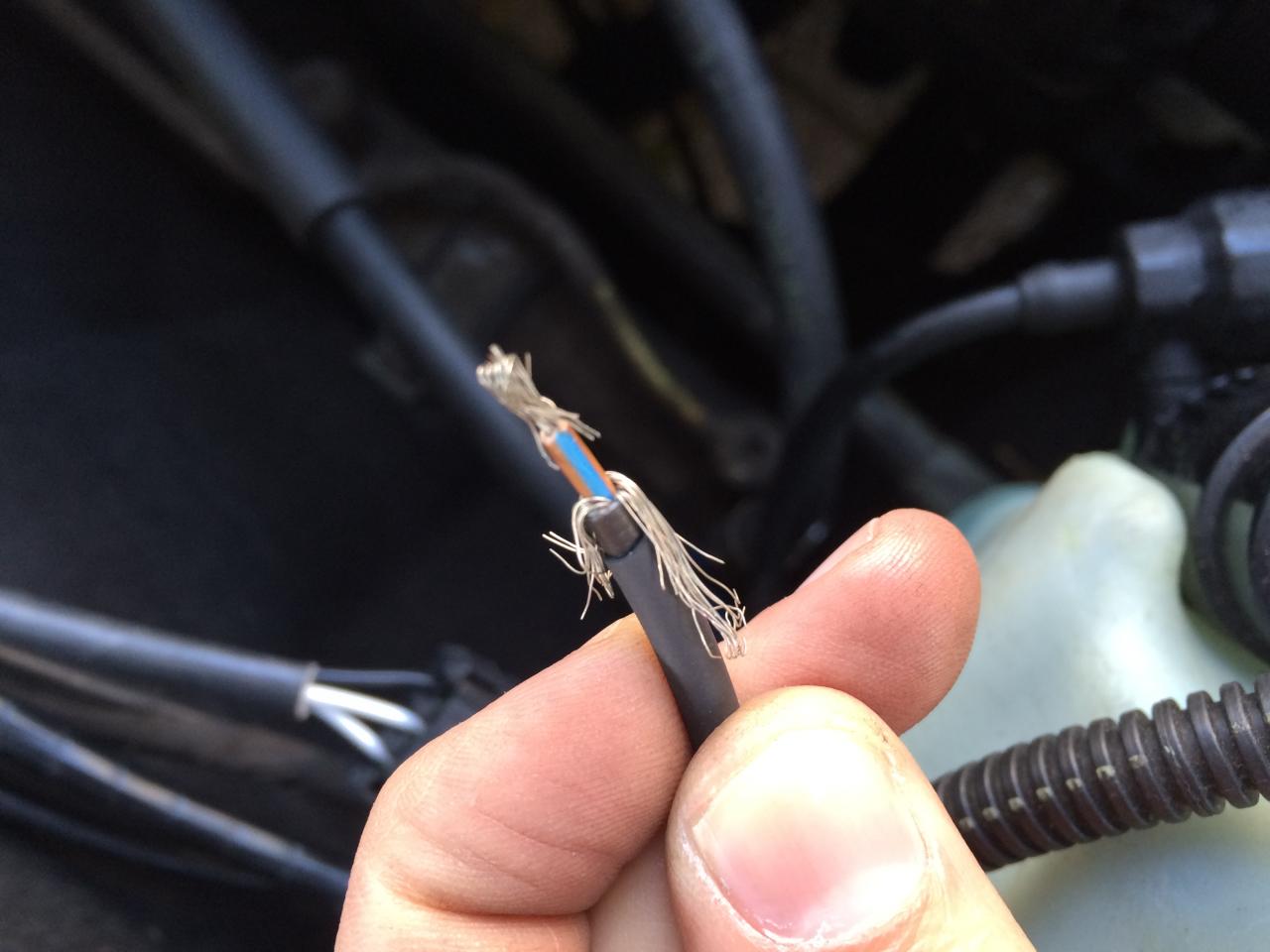

puis en discutant avec Barthus, il me dit de vérifier la tension au niveau de la sonde, je dois avoir 0.5v un peu près, et là en faisant le test je trouve 0.03v Shocked
donc c'est bon j'ai localiser le problème, je vérifie le fil point par point jusque l'ecu, je vois rien d'anormal à part un petit rafistolage juste avant la prise mais qui est en bonne état (gaine rétractable nikel)
je décide d'ouvrir pour quand même vérifier et là je fais le test en avant de la soudure et je trouve 0.42v
donc en fait le problème, les fils du signal toucher les fils de protection de la gaine noir, ce qui sont replier sur soi sur la photo.
je refait correctement la soudure et hop 14.8/15 à l'AFR, impec

Bien vu pour le diag Wink
Tu parle bien du faisceau sonde d'eau ? Ou lambda ?
MessagePosté le: Vendredi 10 Avril 2015 22:23 Répondre en citantRevenir en haut de page
Lambda Wink
MessagePosté le: Samedi 11 Avril 2015 11:56 Répondre en citantRevenir en haut de page
Content que tu as trouvé. Je t'avais dit que ca vient pas de la gestion, le calculateur gère en autonome la partie sonde lambda.
