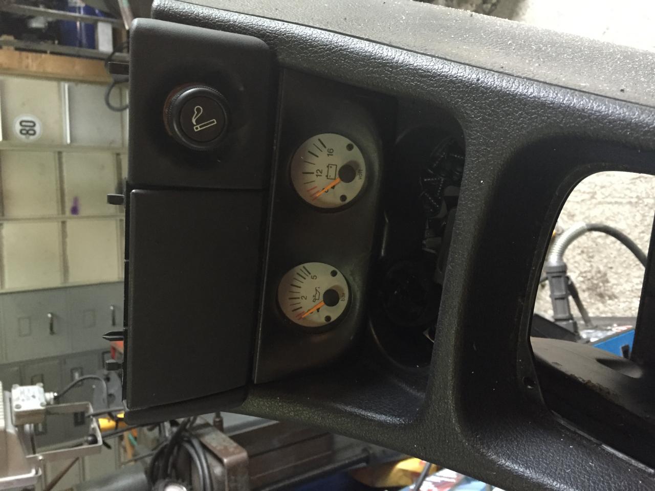

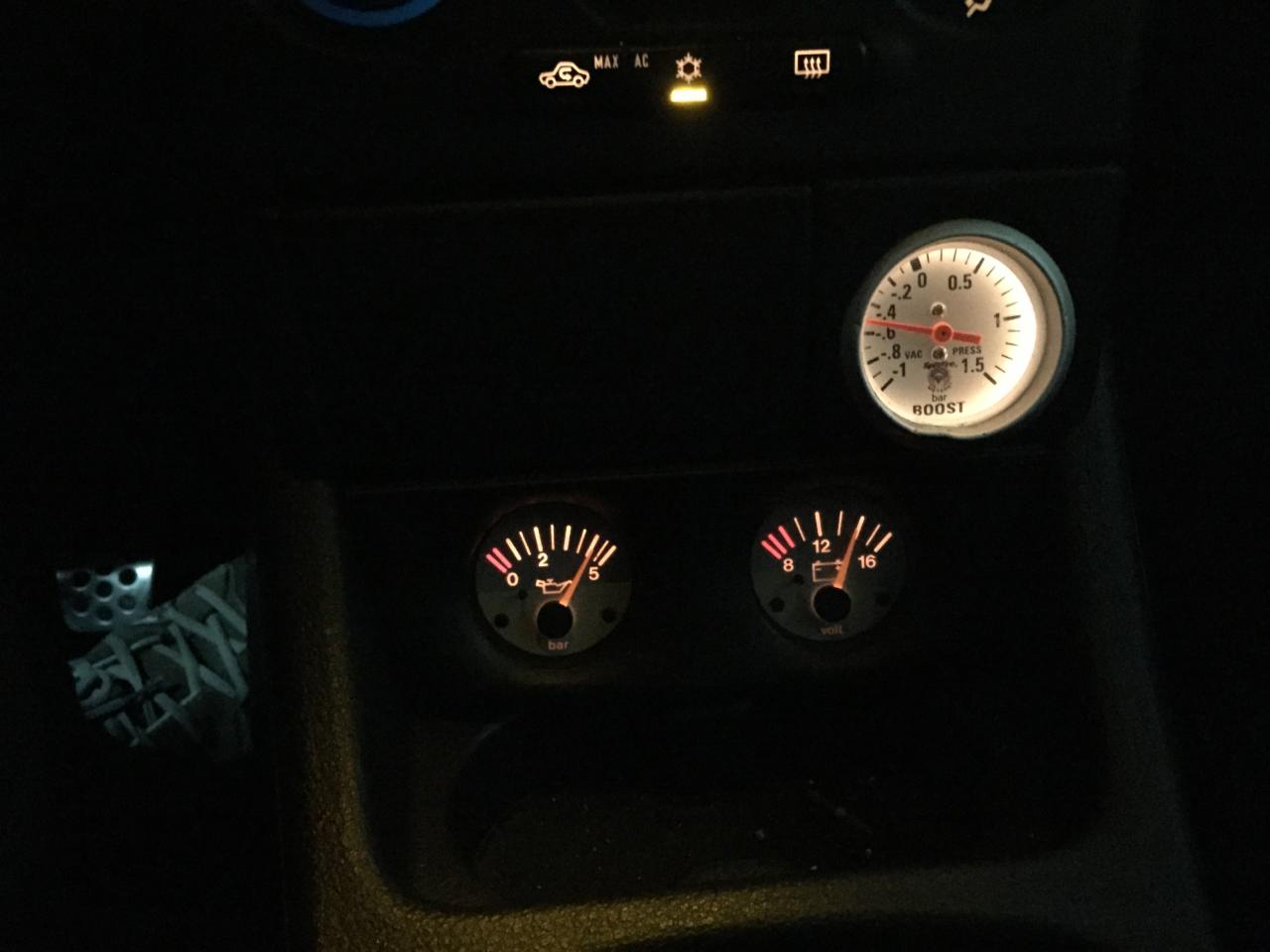

au passage j'ai remplacé la sonde ballon d'origine par une de cali turbo afin d'installer le double mano
pression d'huile et voltmètre....

MessagePosté le: Jeudi 02 Avril 2015 22:23 Répondre en citantRevenir en haut de page
alors tjs des soucis de pression d'huile.... Rolling Eyes Rolling Eyes Rolling Eyes
mais cela ne m'empeche pas rouler Confused
voici mes quelques modifs...
si vous avez des idées ou des souvenirs de cas ressemblent n'hesitez pas!
MessagePosté le: Lundi 06 Avril 2015 09:49 Répondre en citantRevenir en haut de page
quelques news!!!
le zaf tourne nickel!
et il pousse mechament genre 1 bar en pleine charge!!

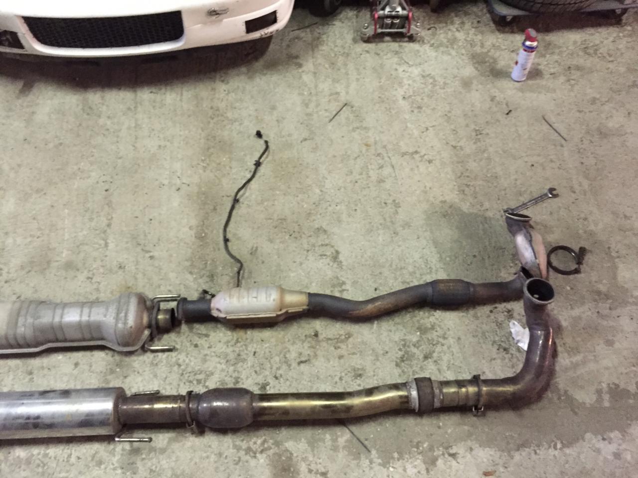

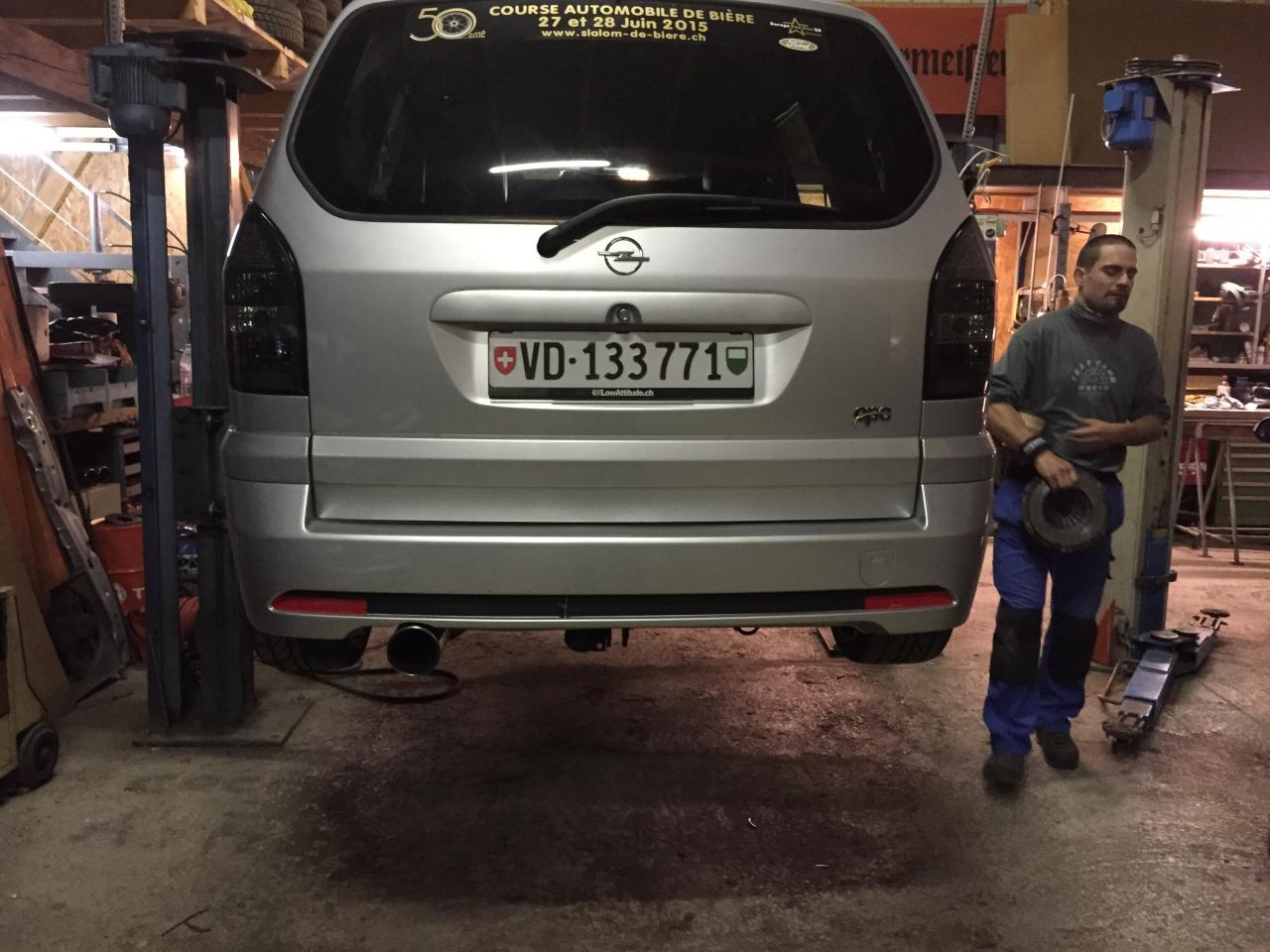

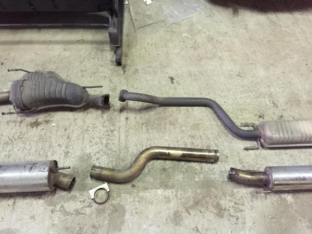

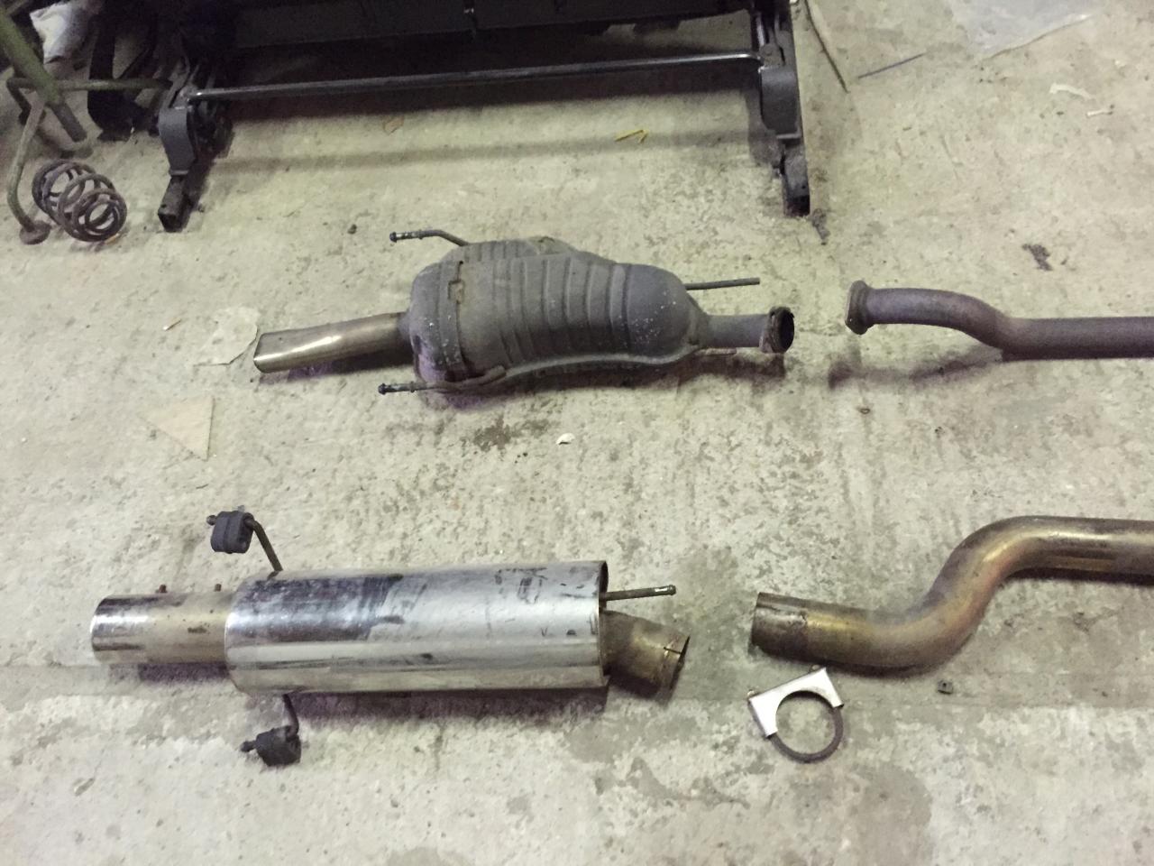

MessagePosté le: Vendredi 08 Mai 2015 08:15 Répondre en citantRevenir en haut de page
News!!!
un joli kdo pour la reussite de mon CT avec le zaf!
une jolie ligne en 76mm avec cata sport! pour astra G que je dois juste un peu adapter sur le zaf!!
j'ai hate de l'entendre, je ne sais pas la marque de la ligne
MessagePosté le: Vendredi 08 Mai 2015 09:13 Répondre en citantRevenir en haut de page
Ça ressemblerais a du freidiech ou je sais plus quoi Laughing
MessagePosté le: Vendredi 08 Mai 2015 10:23 Répondre en citantRevenir en haut de page
Oui ça y ressemble et au final ce sera de la ligne Niko Perf!!!
Fin du montage a midi!!
