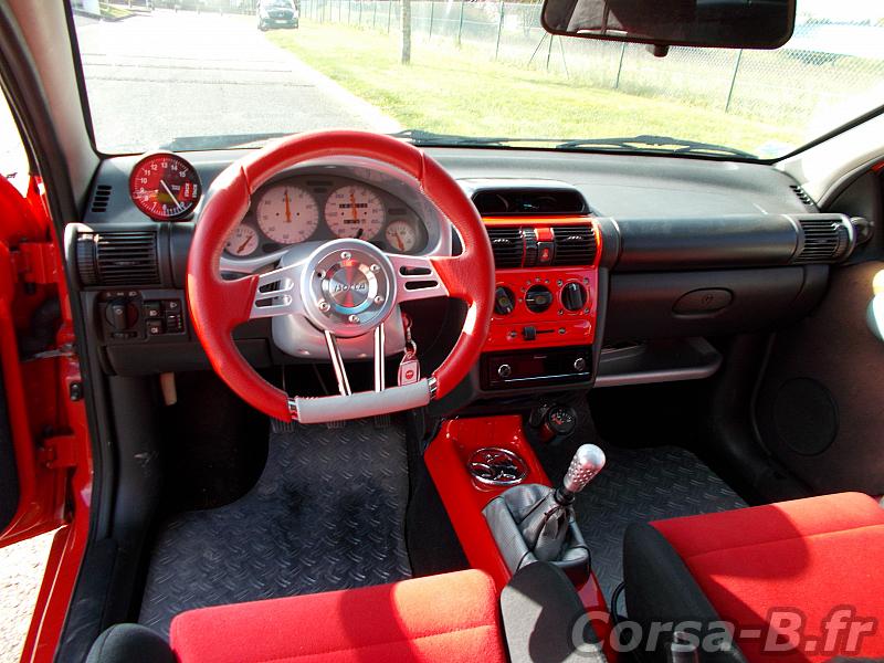

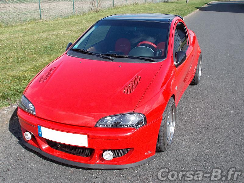

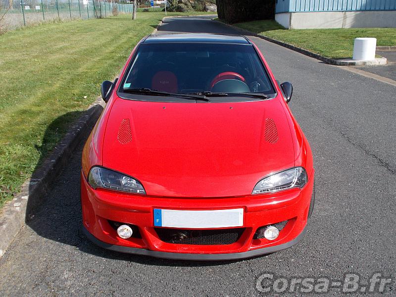

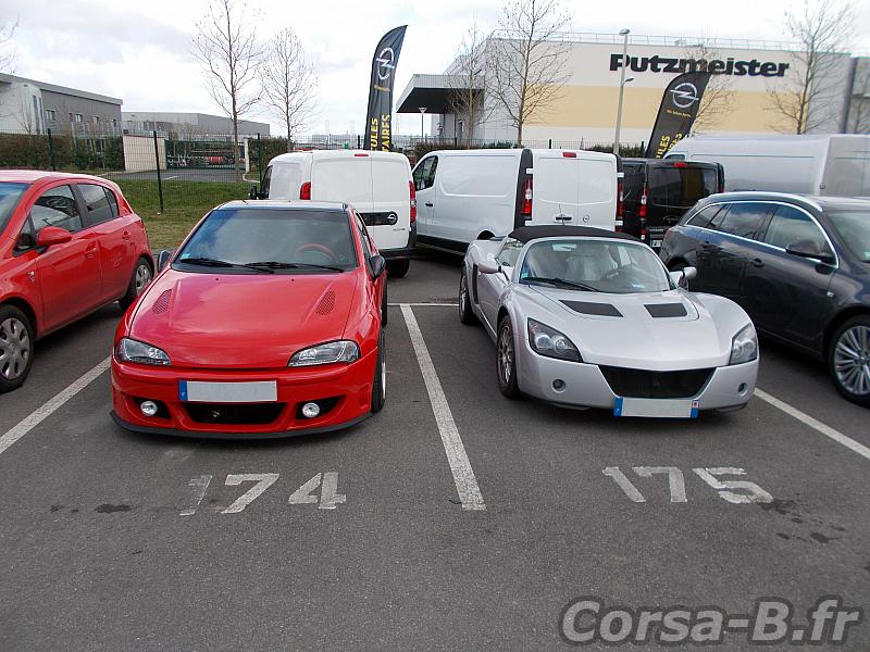

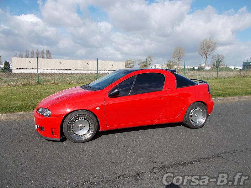

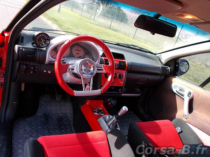

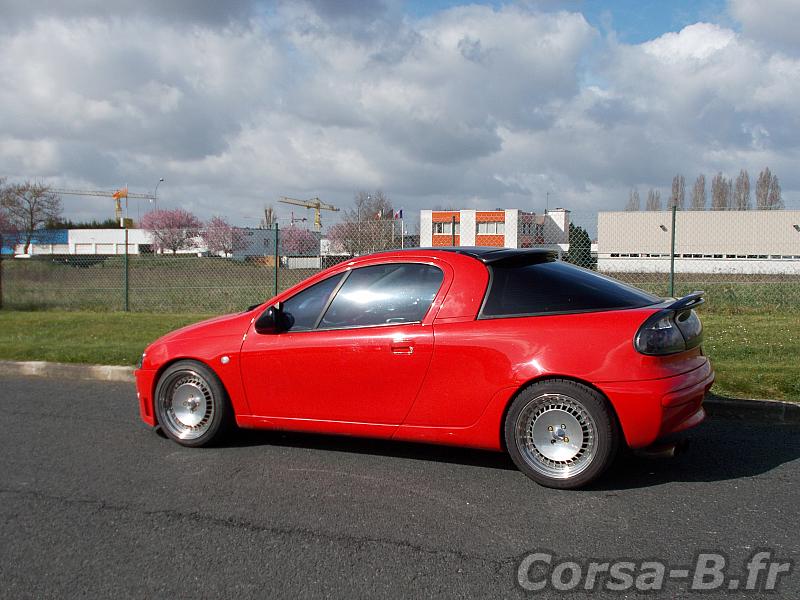

Punaise t'as eu chaud en effet ! Pour la large bande c'est sûr difficile de faire autrement... Tu es toujours en gestion d'origine là ?
Voici les photos de la demoiselle, je dirais juste dommage on ne voit pas bien ses fesses ni ses hanches...

Merci Ju d'avoir posté les pics Razz serais-Tu comme mOa adorateur des hanches et dadas dodus ? Laughing
Si c'est le cas, je Te laisserai la shampouiner à l'occasion, Tu pourras Te mettre de la mousse plein les mains Laughing nUl n'en saura rien Cool
