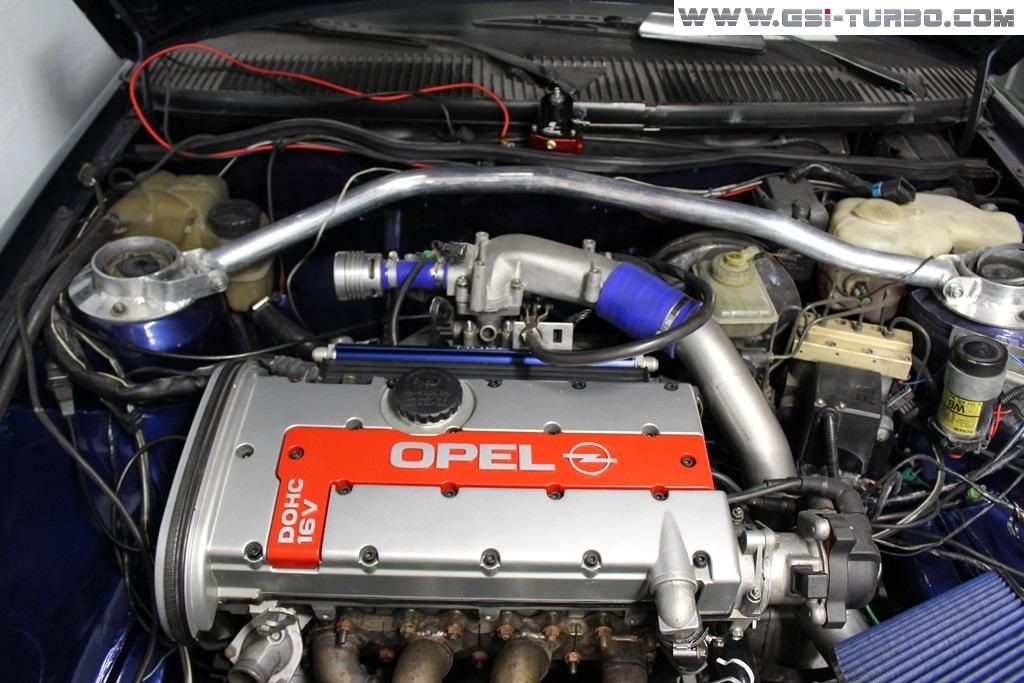

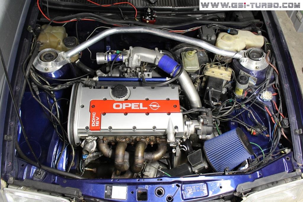

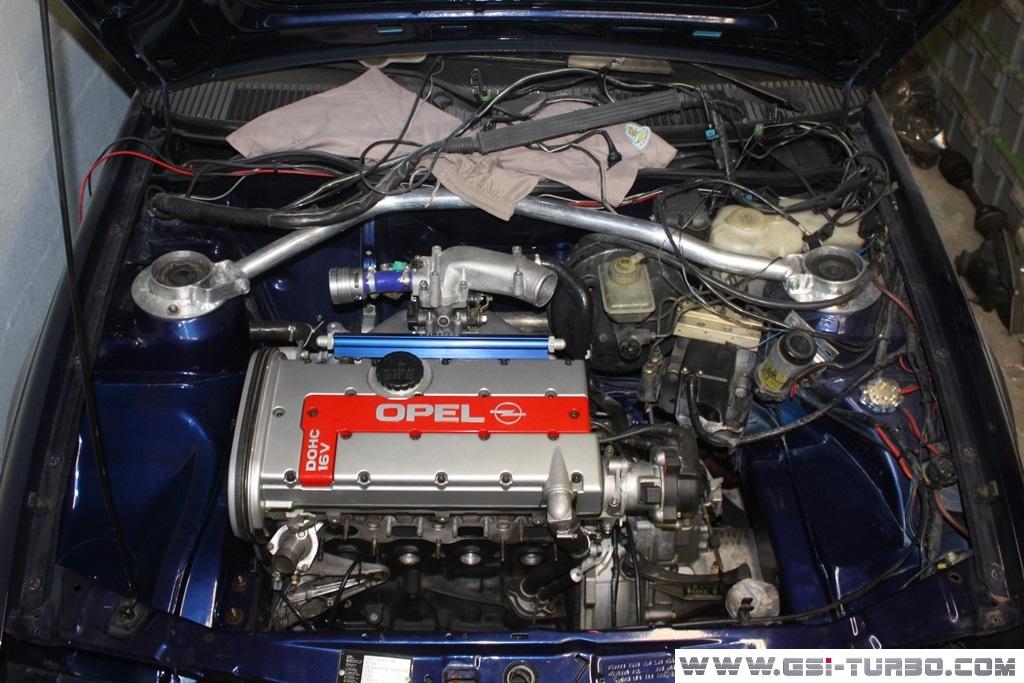

Tu montes juste le collecteur? Ou tu pose la kms au passage?
Lundi 23 Mars 2015 13:02 |
Que le colecteur EDS et le circuit d'essence.
Avec les consomables disbution, embrayge et joints.
La gestion KMS plutard...

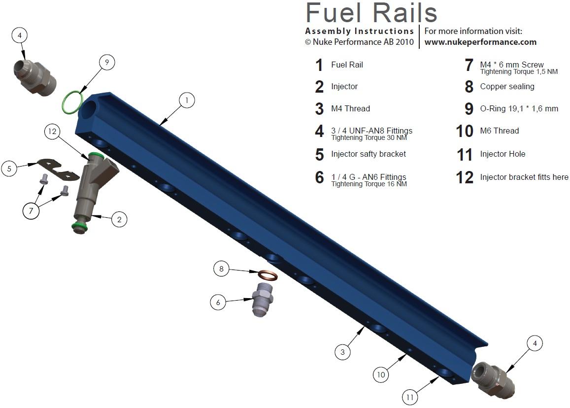

Reste encore a acheter.
2 raccords pour la rampe à essence Dash 8-90° - ( 3/4-16 UNF )
2 raccords pour le régulateur Aeromotive 13101
Et voire, si je peux installer une valve de rampe OPEL sur le régulateur Aeromotive.
