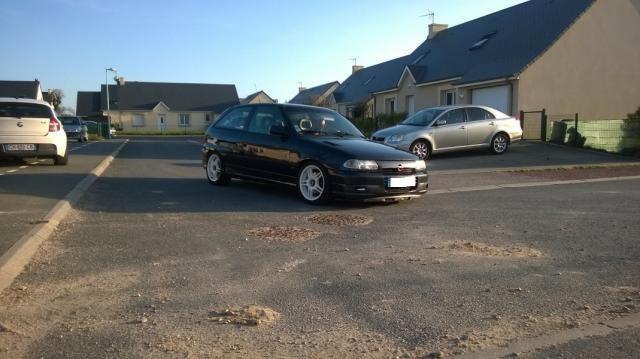

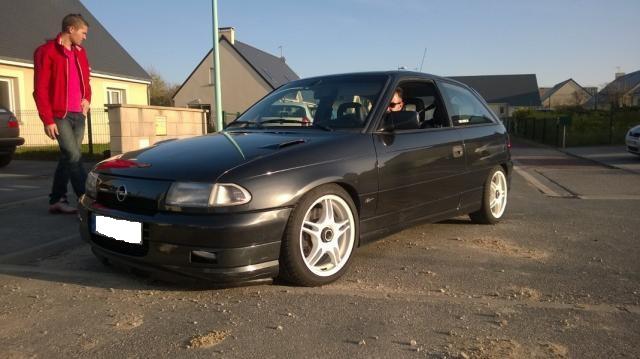

l'astra roule bien j'en profite tous les week ends avec le temps clément en ce moment
photo prise par un pote en golf 2 vr6 (il veut monter un turbo maintenant lol)
