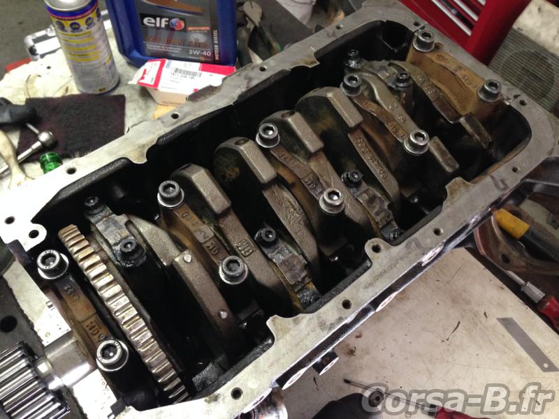

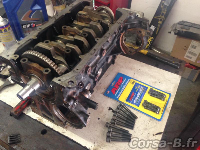

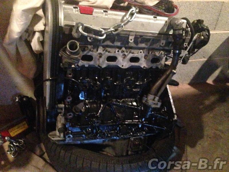

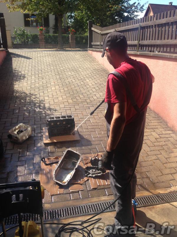

Du neuf par ici. Le C20XE commence enfin sa remise en forme!
Le bas moteur est entièrement terminé :
Prochaine étape la culasse.
Merci à l'homme en salopette pour son aide Laughing

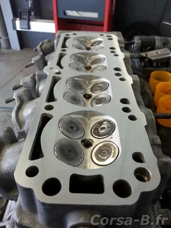

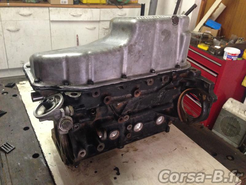

J'ai pas trop posté ici la suite du taff mais voila où j'en suis :

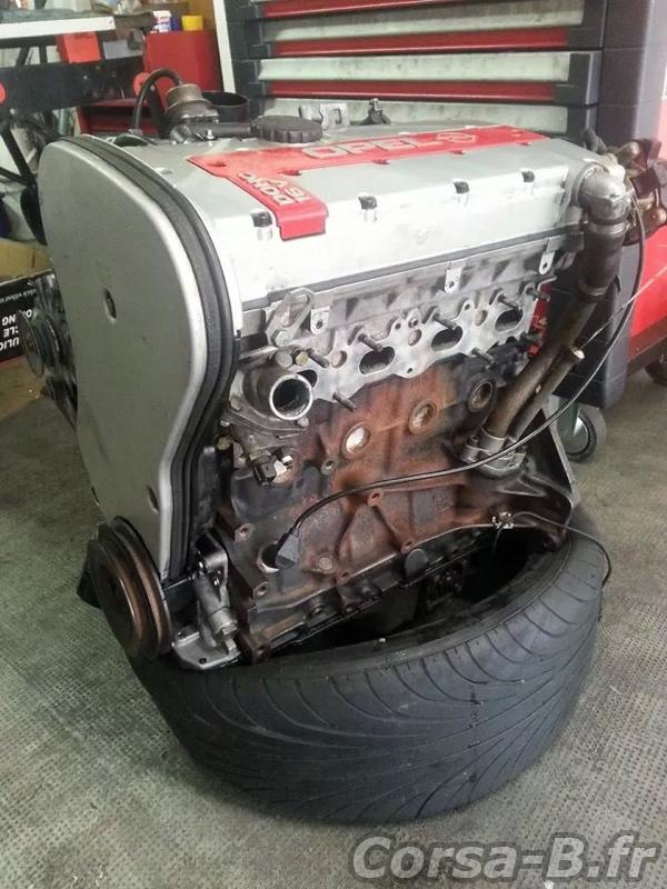

Remontage de la culasse et réctif :
Ensuite remontage de la culasse sur le bloc avec un joint de culasse de Z20LET + tout les périphériques :
Un petit coup de peinture sur le bloc au passage :
Montage des durites avia à l'avant pour le moment (l'arrière sera fais en même temps que le train arrière de Corsa C GSi)

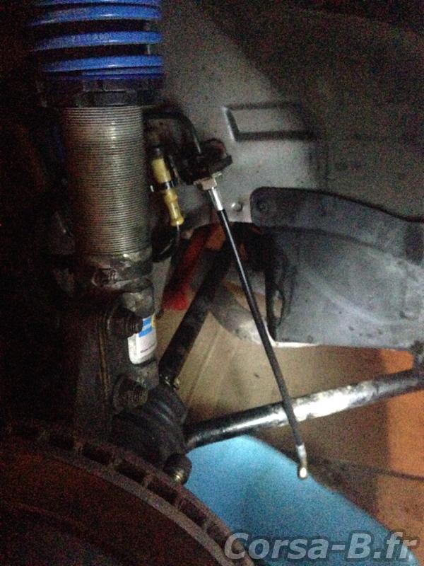

Freinage avant de Calibra/Vectra Turbo en 284mm et disques EBC (spécial conversion en freinage de Turbo car 4 trous au lieu des 5)
J'ai mis du DOT 5.1 mais j'ai pas fini de purger.

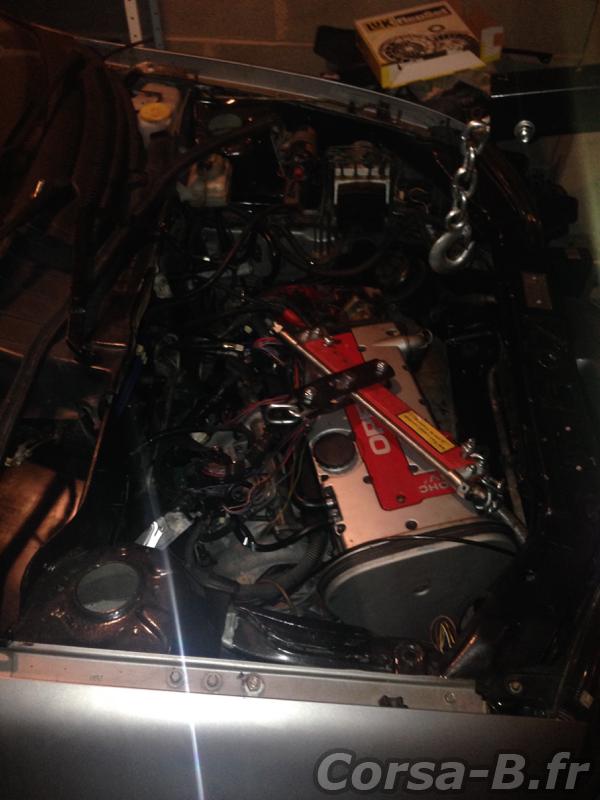

Le C16XE est à présent dehors, je vais nettoyer la baie moteur et mettre un coup de peinture. Après ça y aura plus qu'à mettre le C20 sous le capot.
Un grand merci à Barthus pour son aide pour la réfection du moulin Wink

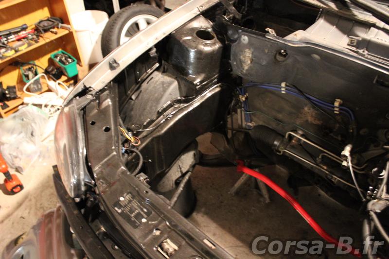

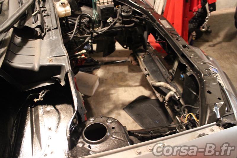

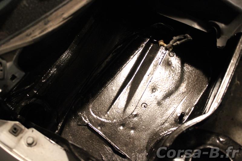

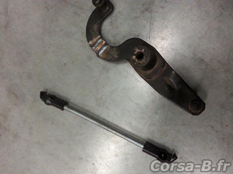

Du neuf par ici. Le C16 est dehors. J'en ai profité pour virer le plus de rouille possible dans le compartiment moteur et repeindre tout ça en noir.
Pour commencer le short shift fais maison by Druide Motorsport (celui d'origine de Corsa doit être rallonger de 15mm pour un swap C20XE avec F20 donc on pourrait appeler ça un long shift) :
La peinture dans le bac à batterie (c'était rouillé, j'y ai également rajouté le cache en plastique d'origine)
Au début de la mise en peinture, depuis tout est repeint et j'ai viré l'espèce de mousse isolante :

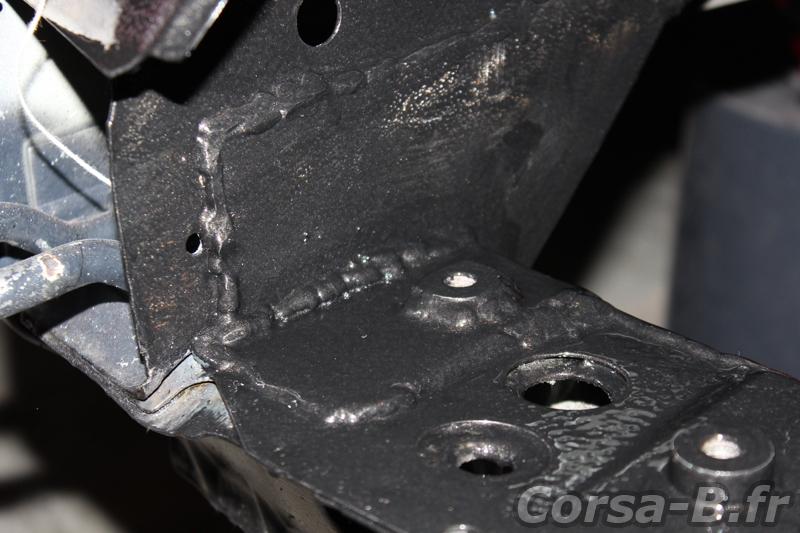

Soudure des renforts de face avant par Hervé (Corsa 2l)
Et le nouveau coeur qui est installé sur un pneu pour le moment
La peinture des supports doit sécher donc montage demain ou mardi Wink
MessagePosté le: Dimanche 07 Décembre 2014 17:27 Répondre en citantRevenir en haut de page
peinture hammerite?
SKORT
Inscrit le: 08 Jan 2010
Messages: 595
Localisation: 67
MessagePosté le: Dimanche 07 Décembre 2014 19:58 Répondre en citantRevenir en haut de page
En plus d'être jardinier tu fais dans le portail? Shocked Shocked
Oui c'est de l'hammerite.
MessagePosté le: Dimanche 07 Décembre 2014 20:02 Répondre en citantRevenir en haut de page
noir martelé je dirais meme Laughing
