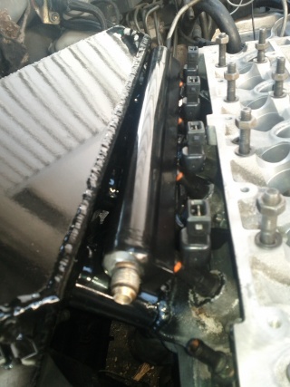

Tu peux mettre des photos de ton montage ?

la voiture et au garage je ferai des foto de la rampe mardi et je te posterai sa Cool

Pourquoi changer la rampe, quel est le but?

tiens Franck désolé du retard

Je relance le sujet, car j'ai trouvé une rampe pour Saab 4cyl 900 / 9000 / 9-3
http://shop.nukeperformance.com/fuel-rails/saab/fuel-rail-
Normalement ça devrait monter sur nos LET Question

Plug and play ou avec modification?

J'ai eu ma réponse, c'est pas les meme sur Saab.
Citation:
i don´t know if the Saab fits, the cc between injectors on that one is 4*103mm
i have made some special fuelrails to a Opel CA20XE 2L 16v. this one is 4*93mm

Franck tu pourrais poster ce que tu as fait finalement?
MessagePosté le: Mercredi 26 Novembre 2014 11:03 Répondre en citantRevenir en haut de page
J'ai pris une rampe pour C20** et Z20** chez Nuke Performance.

Par contre tu dois faire toi même les pattes de fixation.
