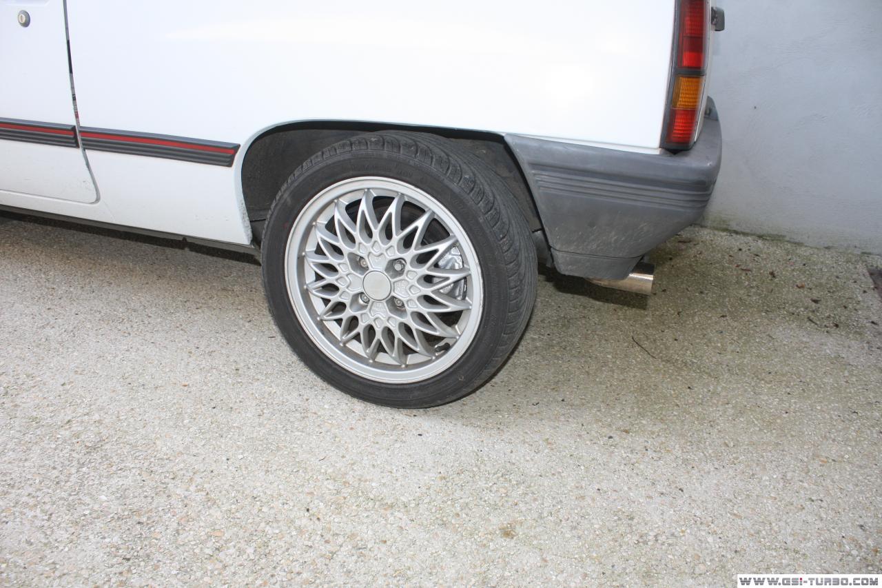

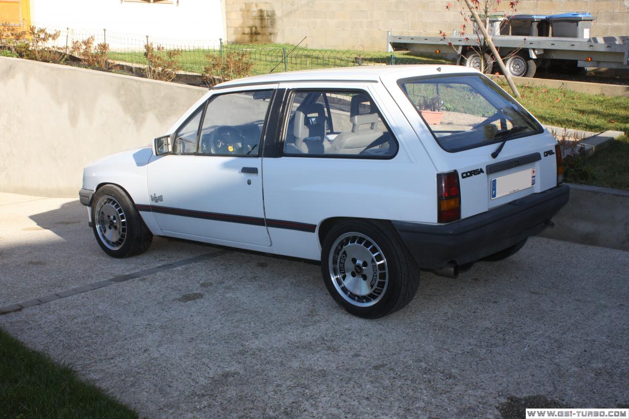

Test des Ronal R10 Turbo en 7X15 ET28
MessagePosté le: Samedi 18 Octobre 2014 10:05 Répondre en citantRevenir en haut de page
Shocked Shocked ca a l'air de sortir "un peu" devant... Laughing Laughing
MessagePosté le: Samedi 18 Octobre 2014 10:06 Répondre en citantRevenir en haut de page
MessagePosté le: Samedi 18 Octobre 2014 10:08 Répondre en citantRevenir en haut de page
Oui, c’est de trop Very Happy
Faudrait du 7x15 ET37 et des pneu en 195/45/15
MessagePosté le: Samedi 18 Octobre 2014 10:34 Répondre en citantRevenir en haut de page
Décidément elle sont terribles ces jantes! Twisted Evil
MessagePosté le: Samedi 18 Octobre 2014 10:35 Répondre en citantRevenir en haut de page
Tire les ailes , ca defonce !!!
Et un poil plus basse Wink

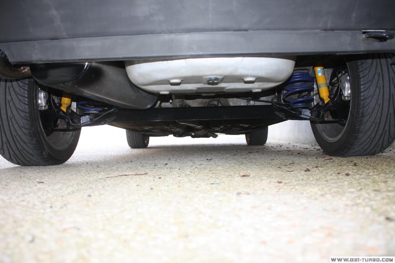

Train arriere avec les freins à disques monté.
Tout c'est bien passé sauf pour la tension du câble de frein a main. ( à revoir Mad )
Maitre cylindre de Corsa B avec les limiteurs de Kadett GSI 16V.
Et bientôt Mastervac de calibra et maitre cylindre de Kadett GSI 16 ( 4 sorties )

Si tu change de mc, je suis intéressé par les limiteurs de kadett16v franck. Wink
Tu nous dira ton ressenti avec les disques arrière.
MessagePosté le: Vendredi 31 Octobre 2014 20:12 Répondre en citantRevenir en haut de page
Les limiteurs iront sur le MC de Kadett.
