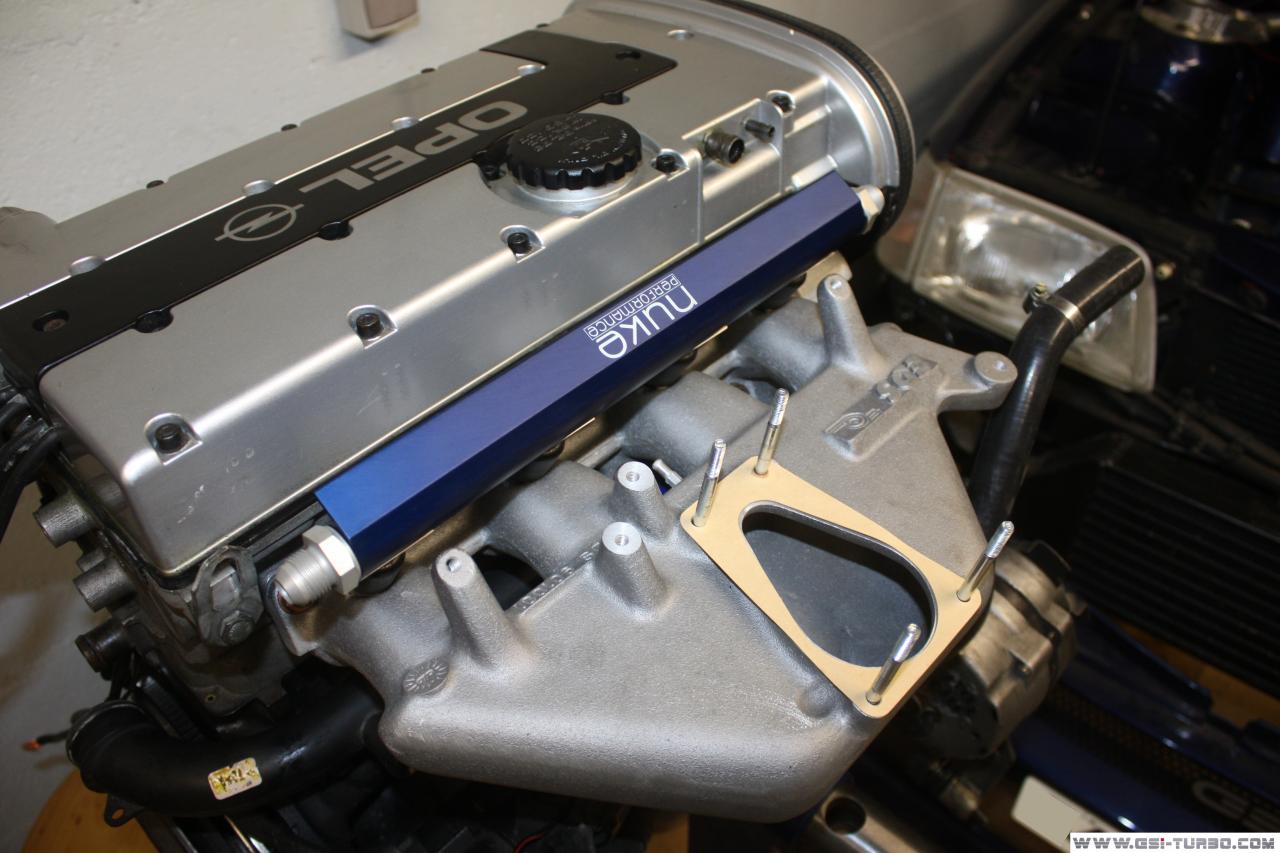

Les conduits du collecteur EDS agrandis comme ceux de la culasse.
Montage d'une rampe d'injection NUKE Performance Twisted Evil

C'est propre Cool
Niveau fixation sur collecteur tu vas faire comment Question

Qu'a t'elle de "spéciale" cette rampe?
Sinon nickel l'EDS...j'ai hâte d'en monter une aussi! Wink
Messages: 8585
MessagePosté le: Mardi 28 Octobre 2014 07:08 Répondre en citantRevenir en haut de page

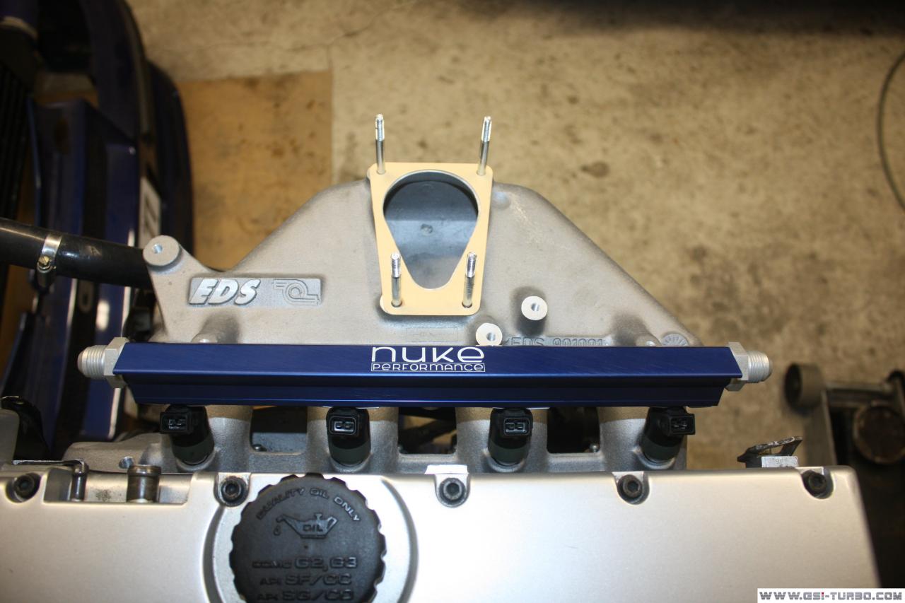

La rampe sera fixé par deux pates de fixation que je peux visser sous la rampe.
http://nukeperformance.com/pdf/nuke_ass_fuelrail2010_01.pdf
L'avantage de cette rampe, c'est qu'elle n'a plus le régulateur de pression sur la rampe et que l'entré et la sortie soit aux extrémités.
MessagePosté le: Mardi 28 Octobre 2014 07:11 Répondre en citantRevenir en haut de page
Ok,donc elle est spécifique aux 20XE/20LET? (l'écartement entre les 4 injecteurs)
Messages: 8585
MessagePosté le: Mardi 28 Octobre 2014 07:19 Répondre en citantRevenir en haut de page
Oui, spécifique OPEL
MessagePosté le: Mardi 28 Octobre 2014 07:25 Répondre en citantRevenir en haut de page
Mais les fixations sur le collecteur lui même ce font où ?
Messages: 8585
MessagePosté le: Mardi 28 Octobre 2014 07:40 Répondre en citantRevenir en haut de page
Sur les ronds rouges
du coup le regulateur tu vas le positionner ou ?
MessagePosté le: Mardi 28 Octobre 2014 08:04 Répondre en citantRevenir en haut de page
Elle s'intègre bien à la forme du cache culbuteur,ça fait vraiment "épuré" Cool

T'as fait toi meme pour les conduits ou t'as fait faire? Demontage culasse obligatoire?

c'est ceux de saab que tu as pris ? car sur le site ils ont pas opel ?
Messages: 8585
MessagePosté le: Mardi 28 Octobre 2014 15:39 Répondre en citantRevenir en haut de page
Le régulateur, il sera soit a la sortie de la rampe, soit déporté.
@Tony, J'ai fais que les conduist du collecteur EDS. La culasse etait déjà faite en 2004.
Non, l'écartement des injecteurs de Saab n'est pas pareil.
Faut les contacter par mail.

Ok mais pour les aligner t'as fait comment? T'as du prendre des reperes?
