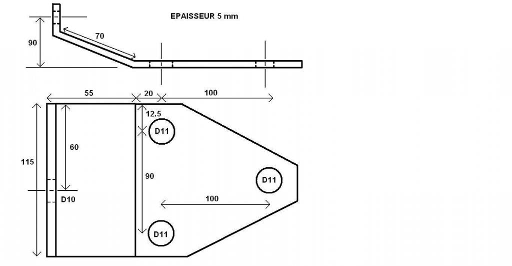

J'ai fait un plan de mon support moteur coté distribution . Le trou du support de la caisse correspond au trou du bas du silent-bloc d'origine .

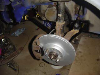

ca avance un peut . pour l'antidémarrage c'est bon, c'est reparti a force de faire des essais avec l'OPCOM . Pour la sortie du maitre cylindre j'ai mis les reducteurs d'origine sauf que j'ai enlevé tout ce qui était dedans .

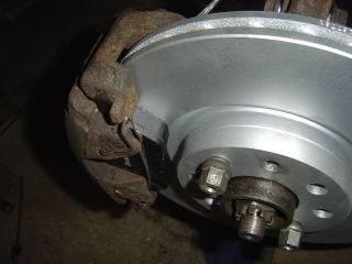

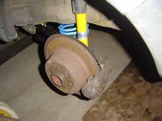

J'ai monté le train avant et les cardans vont nickel . J'ai mis des disques de corsa D en 284 avec les étrier de vectra B en 288, les plaquettes ne dépassent pas des disques a l'extérieur et un petit peu a l'intérieur . Le train arrière est monté, il reste a mettre les cables de frein a main .

voici quelque photos :
train arriere
train avant
plaquettes sur disque
