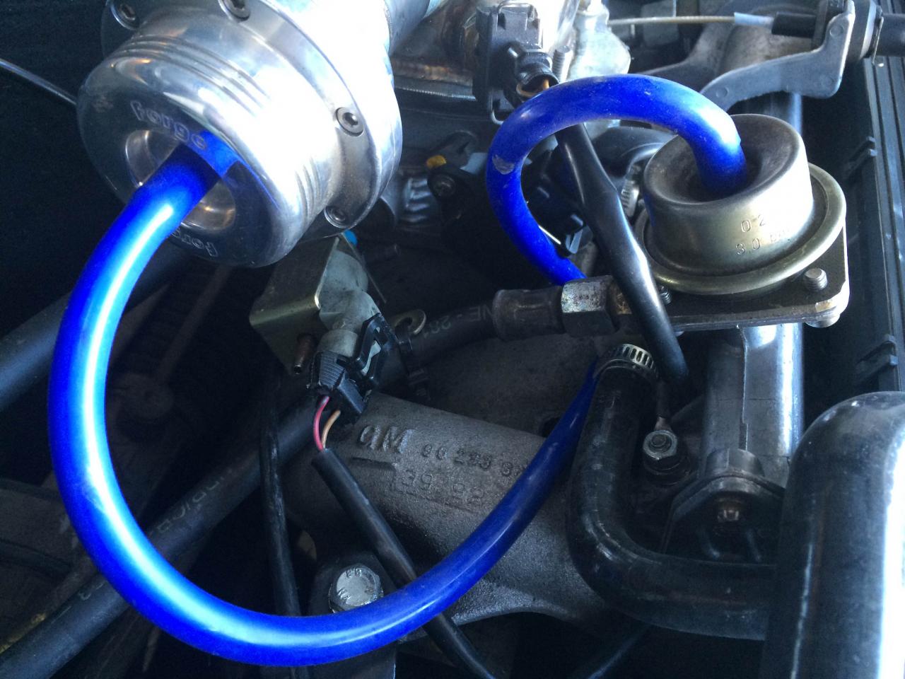

comme dit précédemment, j'ai recommencer à bricoler sur l'astra
pour la banquette tout est nikel, j'ai reussi à avoir les supports et visserie en casse... dans les ardennes... c'est pour vous dire la galère pour trouver des pièces ici...
ensuite depuis quelques temps j'ai mon AFR qui est bizarre
quand je démarre la voiture, je suis à 14.5/15 donc tout bout et dès que je roule l'AFR chute à 11/12 Question Question Question et j'ai beau jouer avec mon régul, sa change rien.
en parlant avec les copains blitz, on me dit peut être une fuite de sural, je vérifie mon piping mais rien de desserré, je refait l'étancheité entre la pipe et le papillon on ne sait jamais, je rééessaye, ça change rien à mon problème.
Etant très dubitatif de mon régulateur de pression d'essence, je le change contre une régul d'origine (merci franck) et non sans mal, quelle merde ces vis torx...
Enfin bref, en remontant je trouve le montage des durites bizarres, c'est normal ça???
en regardant les schémas sur gsi turbo, je suis pas du tout pareil

Tu vois quoi d'anormal ? Laughing

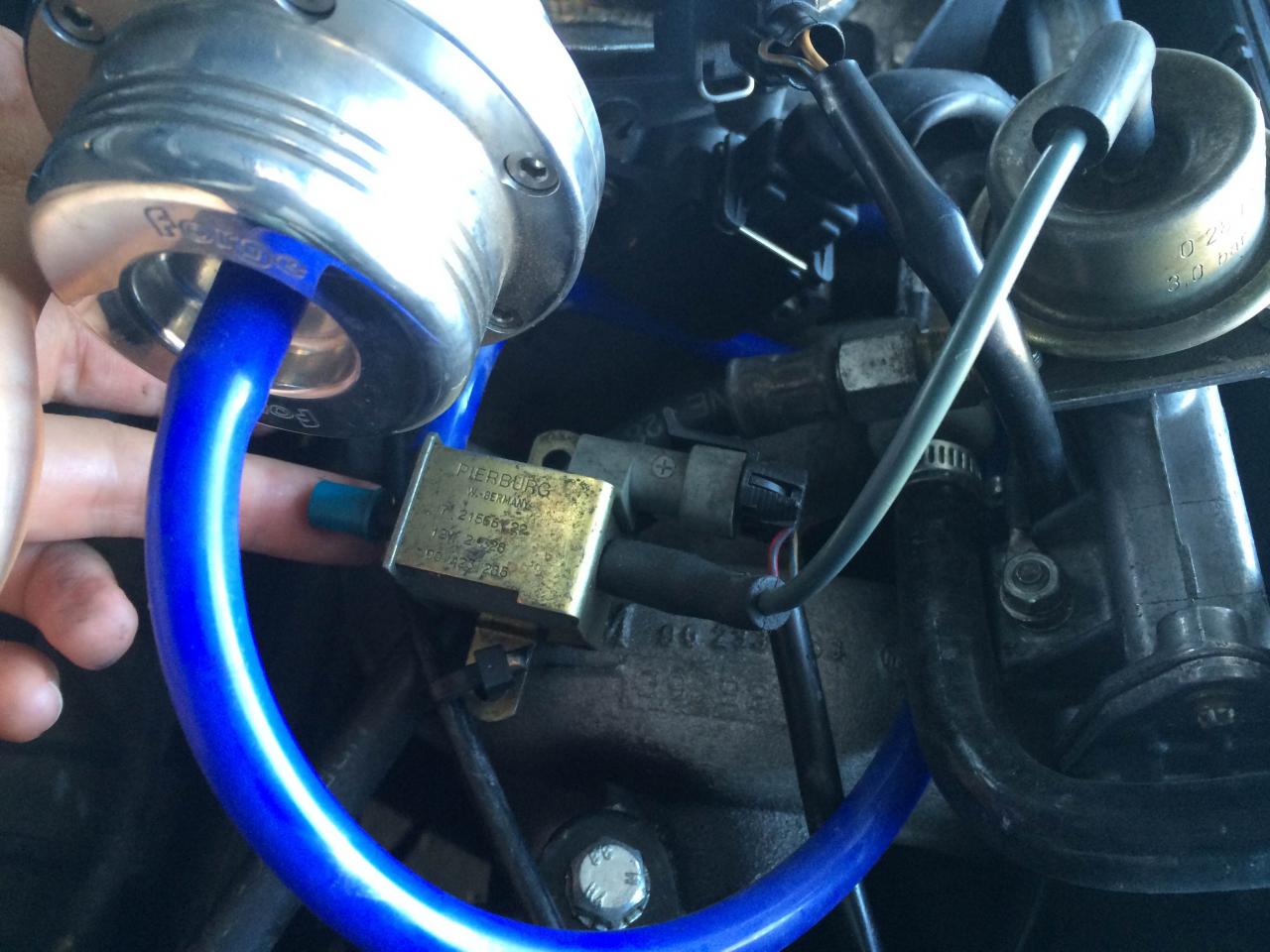

si je suis le shéma d'origine je dois avoir ça

Comme on me l'as déjà conseillé, sépare ta dépression sural de ta dépression regul essence Wink
MessagePosté le: Mardi 02 Septembre 2014 18:40 Répondre en citantRevenir en haut de page
Ah ...
Nan mais laisse comme sur ta première photo, ça permet de supprimer ton électrovanne de départ à chaud et ça évite de fondre
