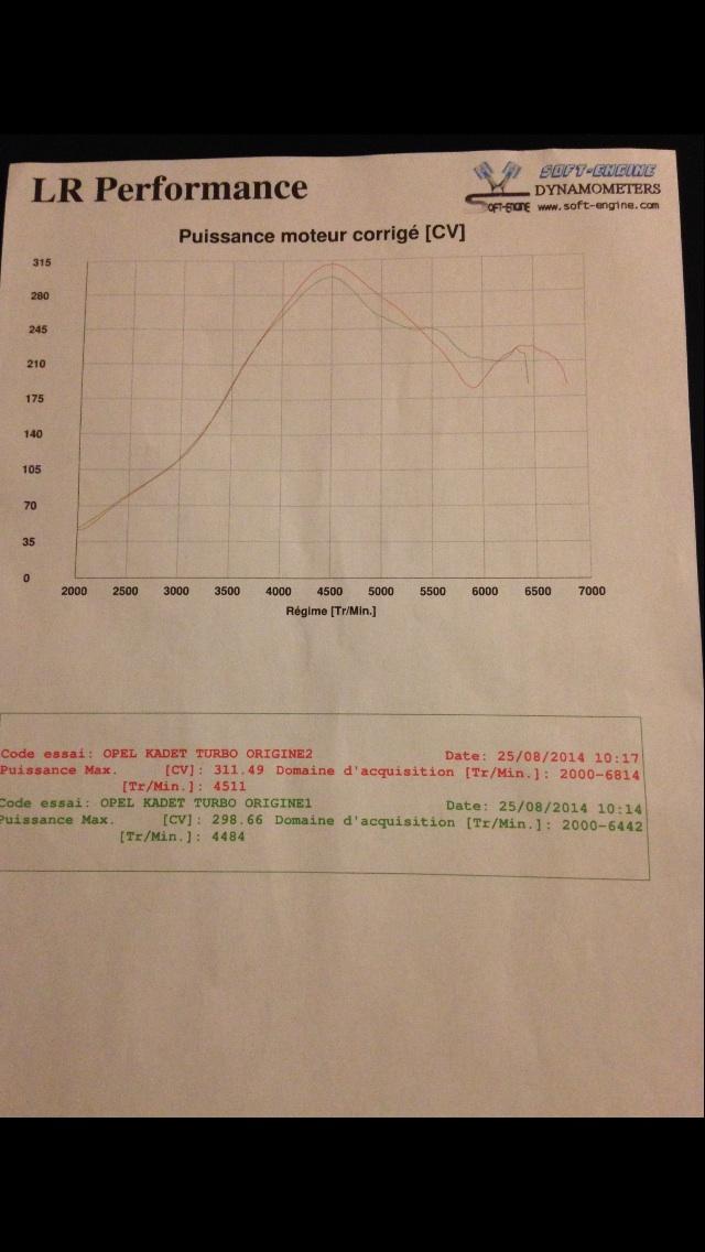

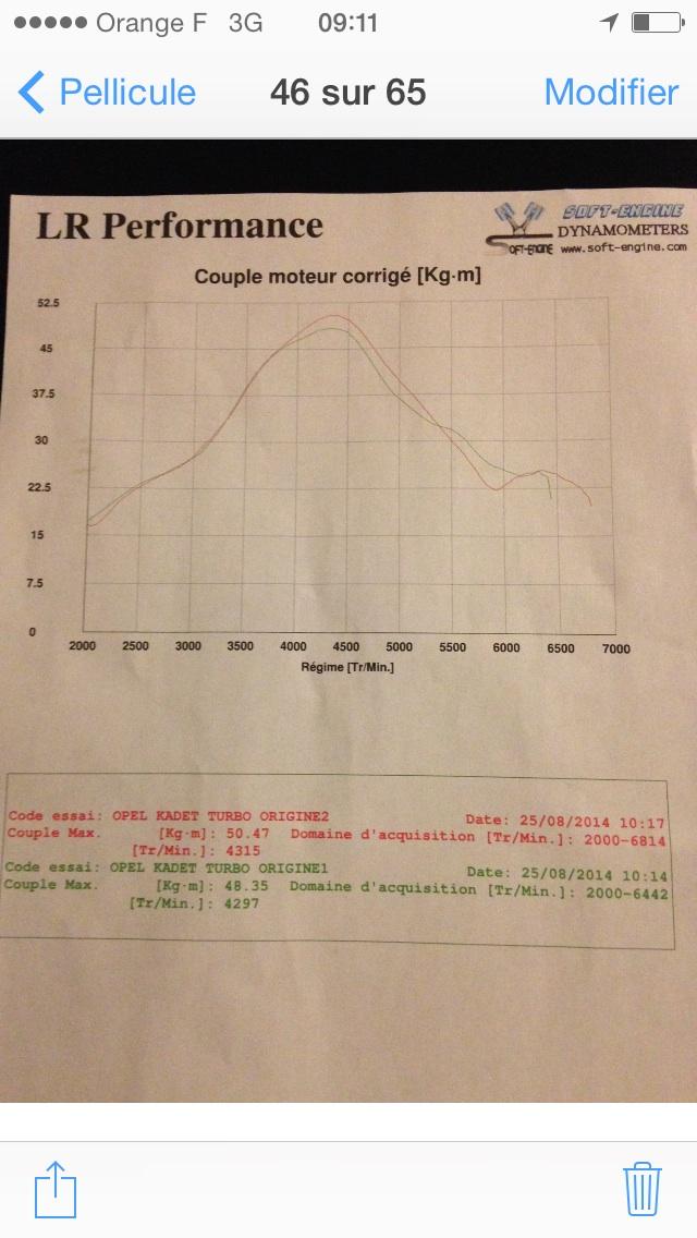

Voilà la courbe chelou.
Ça mais du temps à charger et part d un coup pour avoir couple et puissance au même moment.
Donc en changeant les rapports à 4500/5000 ça envoi Laughing
Mon turbo à la roue d échappement en dentelle,d ou le lag et la perte après.j ai l AAC d xe calage d origine qui fait monter la rage d un coup.
Après reprog sur banc,y'a moyen d avoir un 270cv de 4500 à la rupture constant.
Donc pour zéro pièce dessus,les chiffres eds sont la.
Pour ça que ma caisse est un 330d reprog.
Après l'histoire de la courbe qui chute et repart,bah mystère.
La roue avant gauche patinée par moment,et je me suis aperçu après que j avais le potard sur 1 sur 5.donc ça soufflait à 0.7b Laughing
Sur le 5,Y'avait 400cv Laughing
Bon après c est un banc du sud Laughing
Donc 2bar en boost puis descend à 1,5,puis 1,3 pour finir à 1.1.
Mais chute des chevaux du van Laughing

La courbe qui chute puis repart je connais ça Laughing Laughing Laughing Laughing Laughing Laughing
pour ma part c'était à cause de ma prise de débitmètre, depuis qu'elle est neuve j'ai plus ce soucis Wink

Elle est un peu bizarre la courbe mais si elle n'est pas réglée et avec un k16 pas en forme c'est normal.
Mais tu prends 2b en boost ??

L aiguille va au V de vdo.
Mais y'a rien comme pièce dessus,donc juste des bon chiffre.
Ça se déplace quand même Laughing

Desserre un peu la wg Laughing
Même si il n'y a pas de pièce tu peux faire mieux en mettant de l'ordre Wink
MessagePosté le: Vendredi 29 Août 2014 15:44 Répondre en citantRevenir en haut de page
On peut garder la puissance à 310cv,et affiner à 270cv jusqu à la rupture sur banc avec reprog.
Mais sur K16 à refaire et voir ligne en 70.
Mais pour ce qu elle roule,2 a 4 mois/an,autant la laissez comme ça.
Vu le peu de ligne droite par chez moi,ça se déplace assez vite pour déposer du monde et le retrouver au cul au virage etc. Laughing

Tu es en 63.5 ? bi flux ?
MessagePosté le: Vendredi 29 Août 2014 19:25 Répondre en citantRevenir en haut de page
J aurais voulu en faire un monstre,depuis 2005 qu elle est swapée j aurais investi Wink
Oui 63 et pas de bi-flux d ou le couple et la monté assez sec du couple

J'aurai bien essayer ce que je t'ai dit voir si ca vire le creux.
sinon le neuveu a pierro te l'as dit, elle est moche.
MessagePosté le: Vendredi 29 Août 2014 23:09 Répondre en citantRevenir en haut de page
Ouais mais je vais pas craquer 80€ + le déplacement à chaque fois qu on améliore le truc.
Reviendra moins cher de lâcher 450€ pour la reprog direct sur banc Laughing
Bah de l ordre développe Laughing
Moteur 40000kms
Culasse/collecteur échapp et admi tout le monde fraisé pour être en fasse
Conduit d air du k16 polie et agrandi.
Ligne 63,5
AAC d xe, à voir si pas remettre à l origine.mais je gagne en haut actuellement.
Échangeur 8,2 eds théorique
Piping en 50
Pipe haut débit poli eds
Filtre à air jr le gros admissible 450cv
Durite de turbo venair pour l admi.
Après injo d origine avec 4,7b avec pompe haut débit pierburg.
Dump valve bailey
WG forge.
Donc à part refaire le k16 et une gestion.
Sans trop dépenser je vois pas ou mettre de l ordre.
