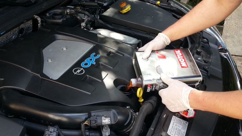

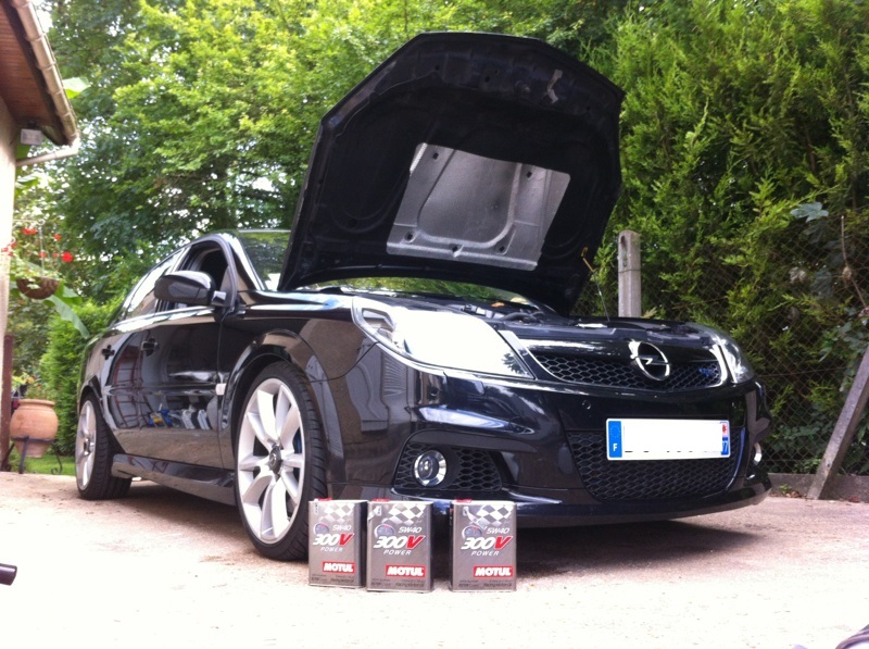

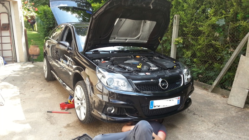

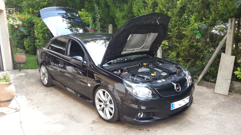

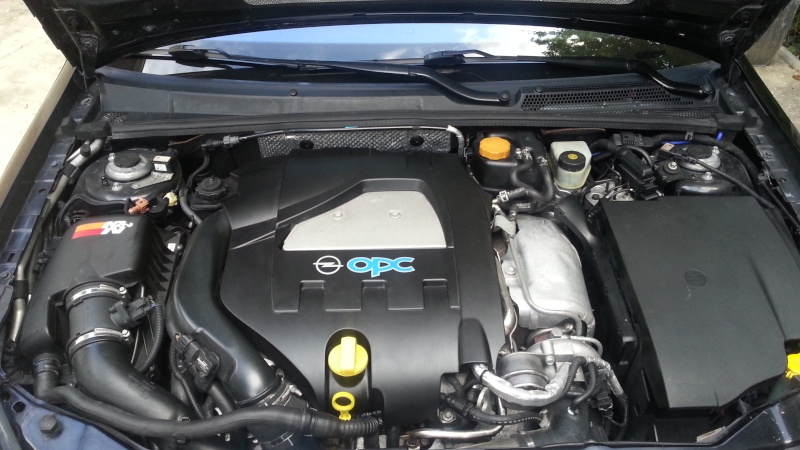

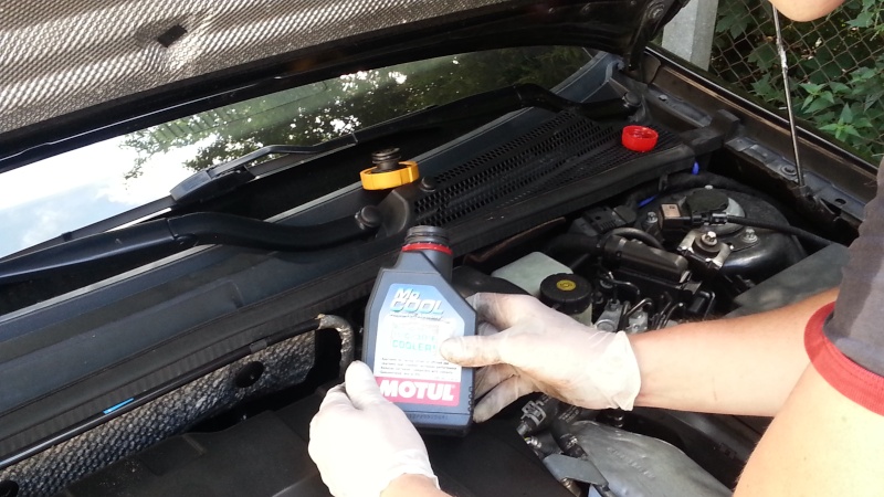

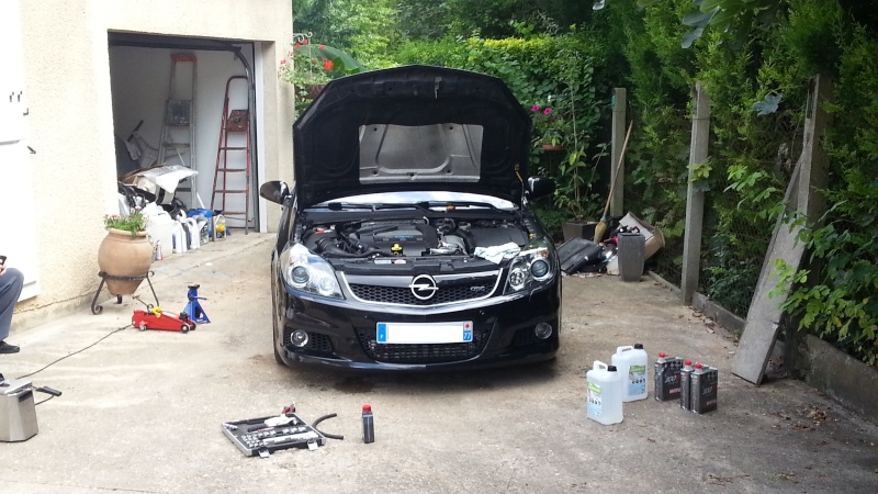

Voila aujourd'hui revision d'avant le départ pour le bled! Vidange a la motul 300V et purge du LR pour le remplacé par de l'eau déminéralisé et du mocool!
Elle est prete!

Prête à affronter les km, nickel la 300V sauf pour voir le niveau car transparente sur la jauge, en mettant les 3 bidons ça tombe entre le 3/4 et le maxi donc nickel

Yes jai mis les 3!

Elle va faire tourner les têtes là-bas! Cool
Boa viagem!

Attention si tu ne le savais pas, le Mocool n'est pas un antigel, mais uniquement un additif à mélanger au LDR
Donc pour cet hiver, si tu n'as utiliser que de l'eau distillée, t'es bon pour vidanger partiellement ton circuit et rajouter de l'antigel
C'est bien indiqué sur la fiche technique:
https://www.motul.com/system/product_descriptions/technical_data_sheets/528/original/MoCool%20(F).pdf?1302534464

t'es sur que sa va pas faire l'inverse la, c'est quelle temperature le point d'ebullition de l'eau distillée deja Question

100°C ...
Sinon moi je trouve qu'elle claque comme ça ! Elle donne super avec les jantes en 19", et le ton un peu clair fait donner du contraste.

oui donc sa risque de pas le faire alors.... Rolling Eyes

Oui oui isma je le savait je nutilise jamais un produit sans savoir. Ces juste pour le portugal y aura de grosse temperature par rapport a la france. Je remeterrait du LDR en septembre-octobre.
Obrigado mantao.
merci l3gion je trouve quelle claque comme sa aussi.
Sponge le mocool tu peux soit le melangé avec du LDR soit avec de leau déminéralisé. En competition le LDR est interdit ilme semble et leau demineralisé sa evacue mieux les calories.

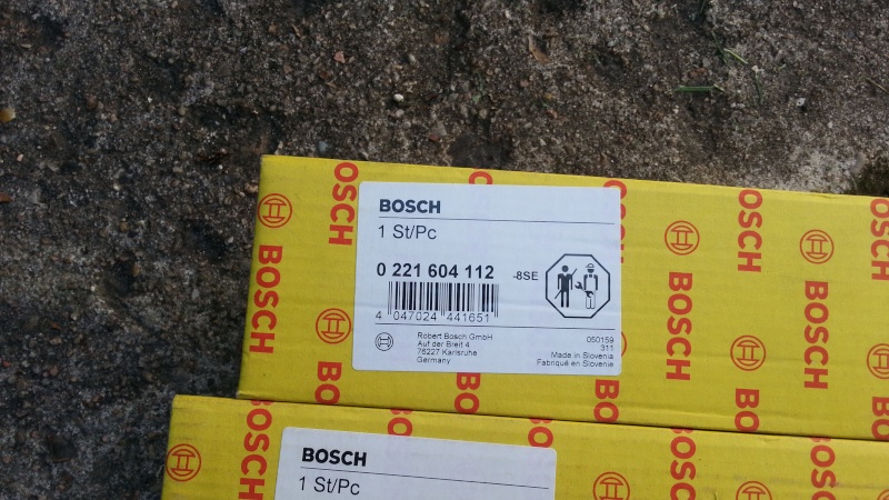

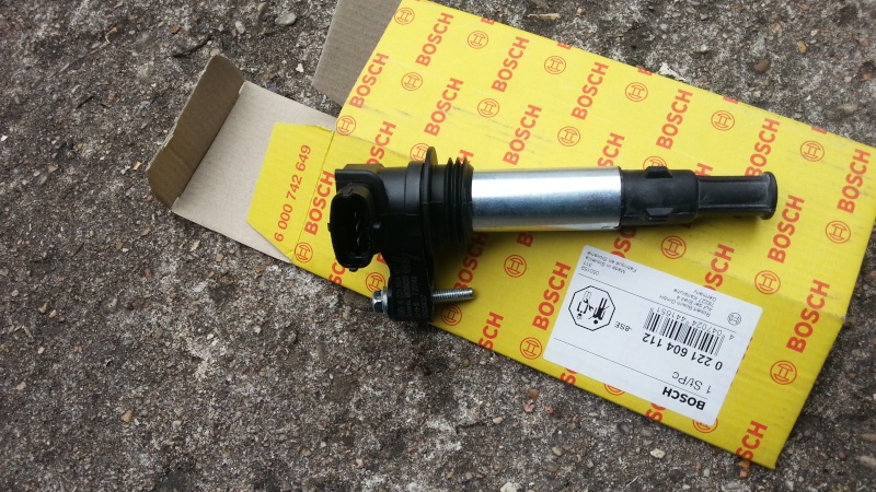

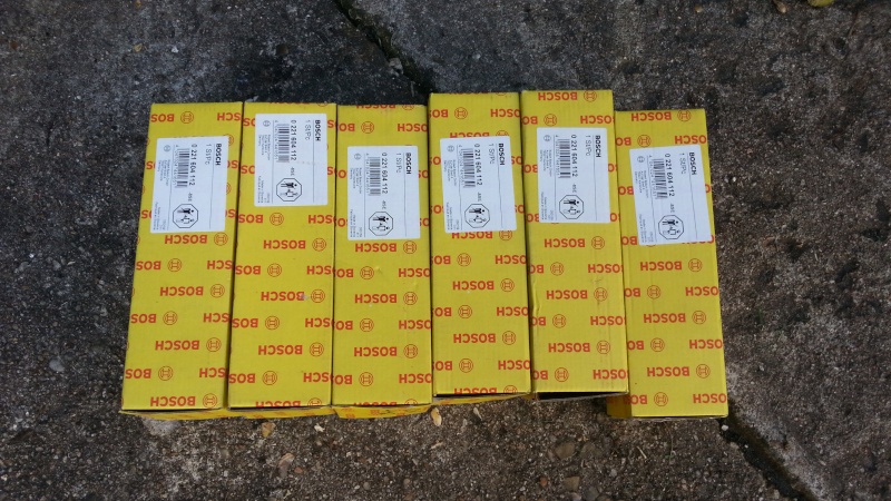

Voila fraichement rentré de vacances! J'ai eu quelques soucis avec la vectra a la fin des vacances, coupures a chaud et ratés dans l'échappement! En repartant en france j'ai fait le plein sur l'autoroute et plus rien, plus aucun soucis!
Je vais quand meme changé les bobines et bougies en prevention meme si mes bougies actuelles n'ont meme pas 4000km!
J'ai reçu les bobines!

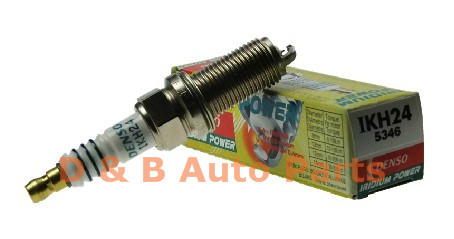

J'ai commandé les bougies denso IKH24 plus froide que les iridium d'origine! Ces ceux que les anglais mettent sur leur vectra prépa!

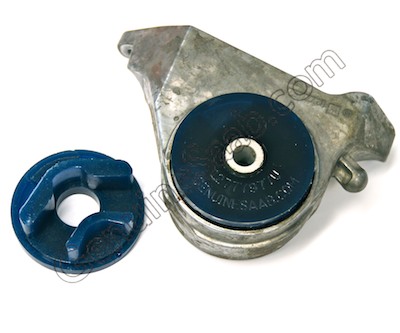

Et aussi l'insert renforcé de support moteur anti basculement!

Ce soucis de ratés sans voyant c'est chiant car impossible de savoir si c'est les bobines, bougies ou merde dans l'essence. Les bobines étant un soucis connu de toute façon faudra y passer, ça a un coût mais de ce côté la tu seras tranquille.

Oui ces claire! Sa ne pourra lui faire que du bien.

En plus elles sont certainement d'origine donc ça le fait

Oui ils sont dorigine. Jai toutes les factures depuis quelle est sorti de concession.
