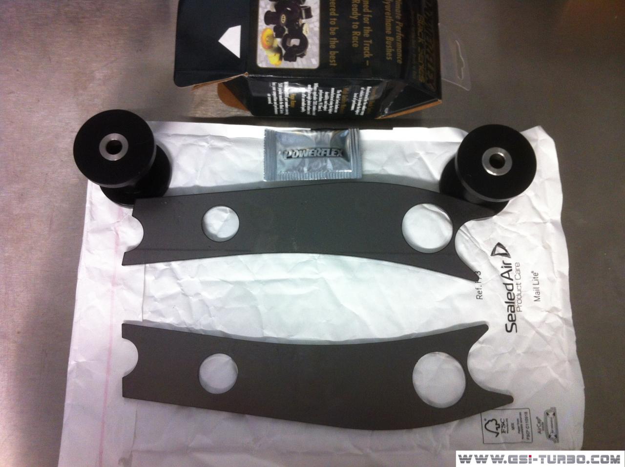

Les amortisseurs et les ressort sont montées.
Reste a monter pour les triangles, plaques de renfort et Powerflex Black.

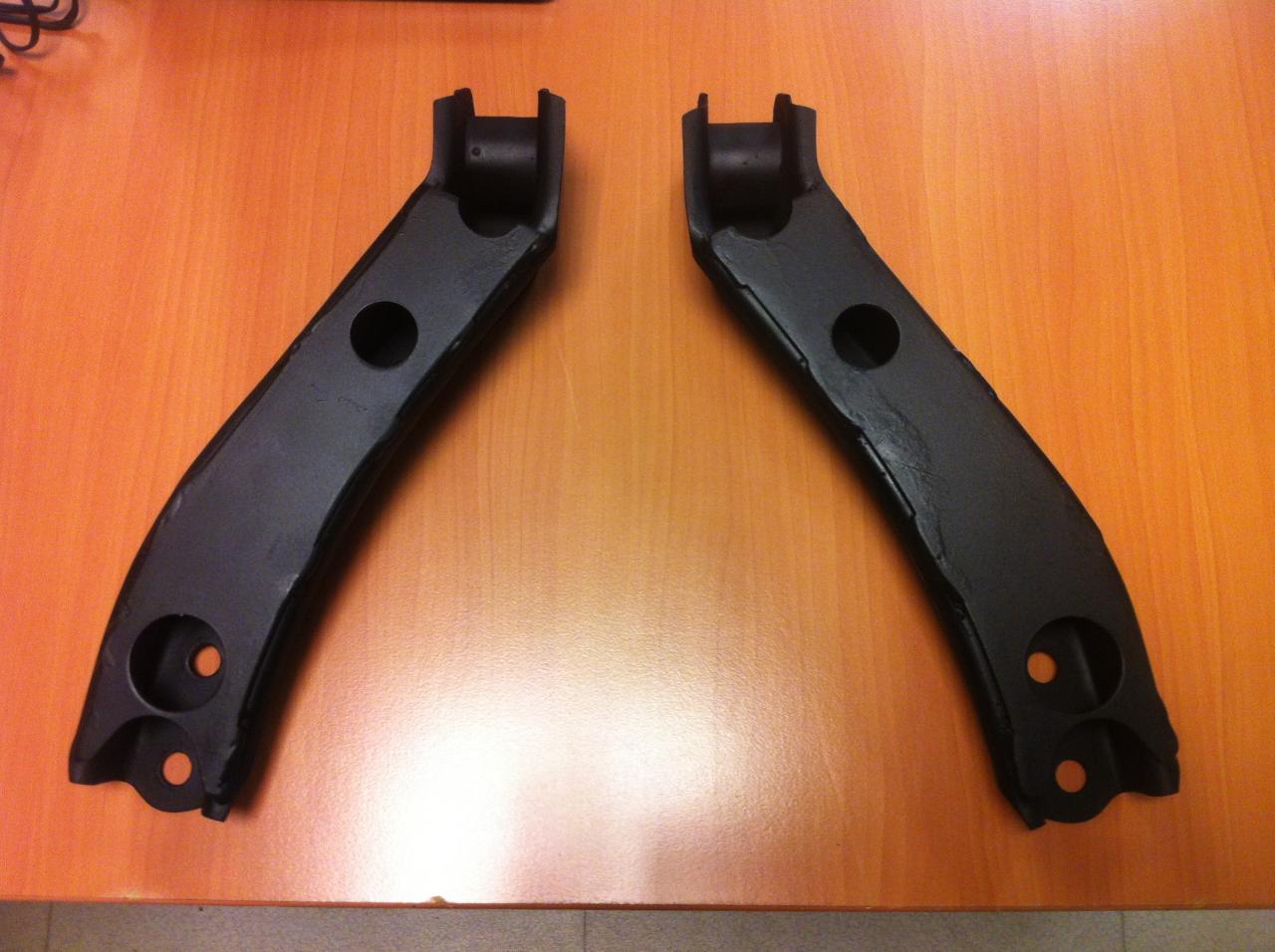

Plaques de renfort soudées et triangles repeints.

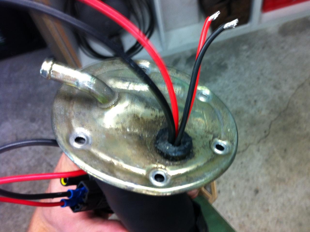

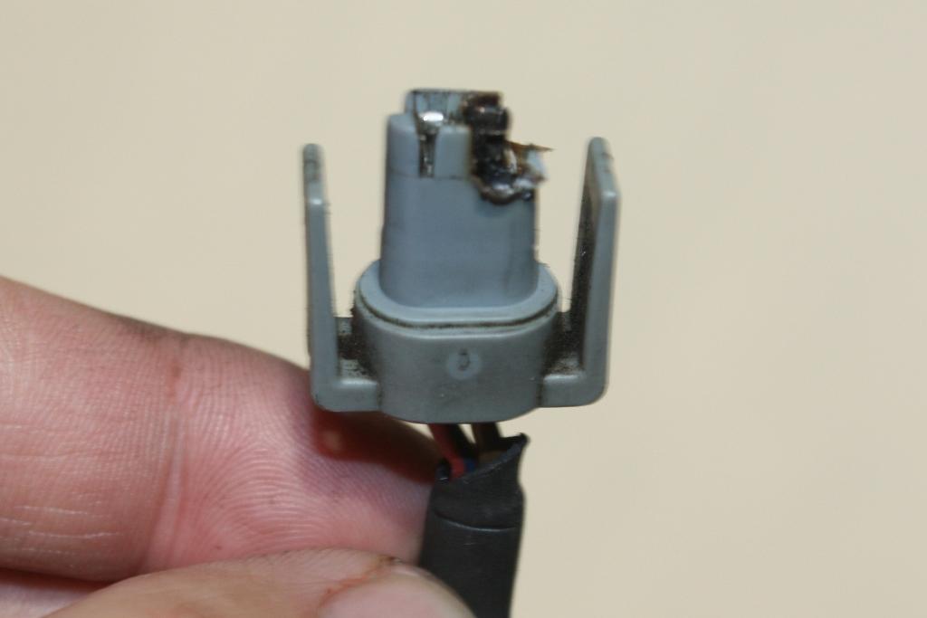

Hier soir, j'ai la prise de ma pompe à essence interne qui a fondu.
En bougent la prise ça faisait des étincelles. Shocked

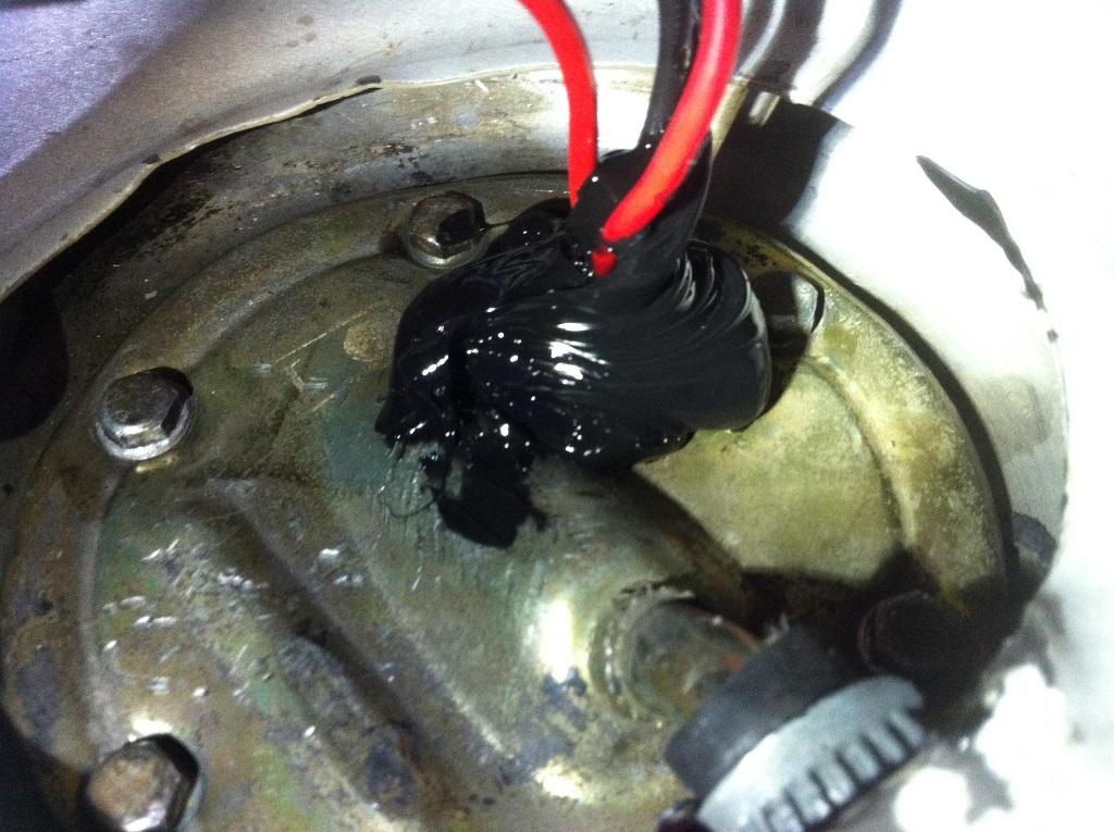

Je voudrais supprimer cette prise et souder deux fils direct sur la pompe à essence.
Quant pensez-vous ?
Et comment faire pour rendre étanche le trou où passera les deux fils ?
Aussi rajouter un fusible sur ce faisceau électrique.

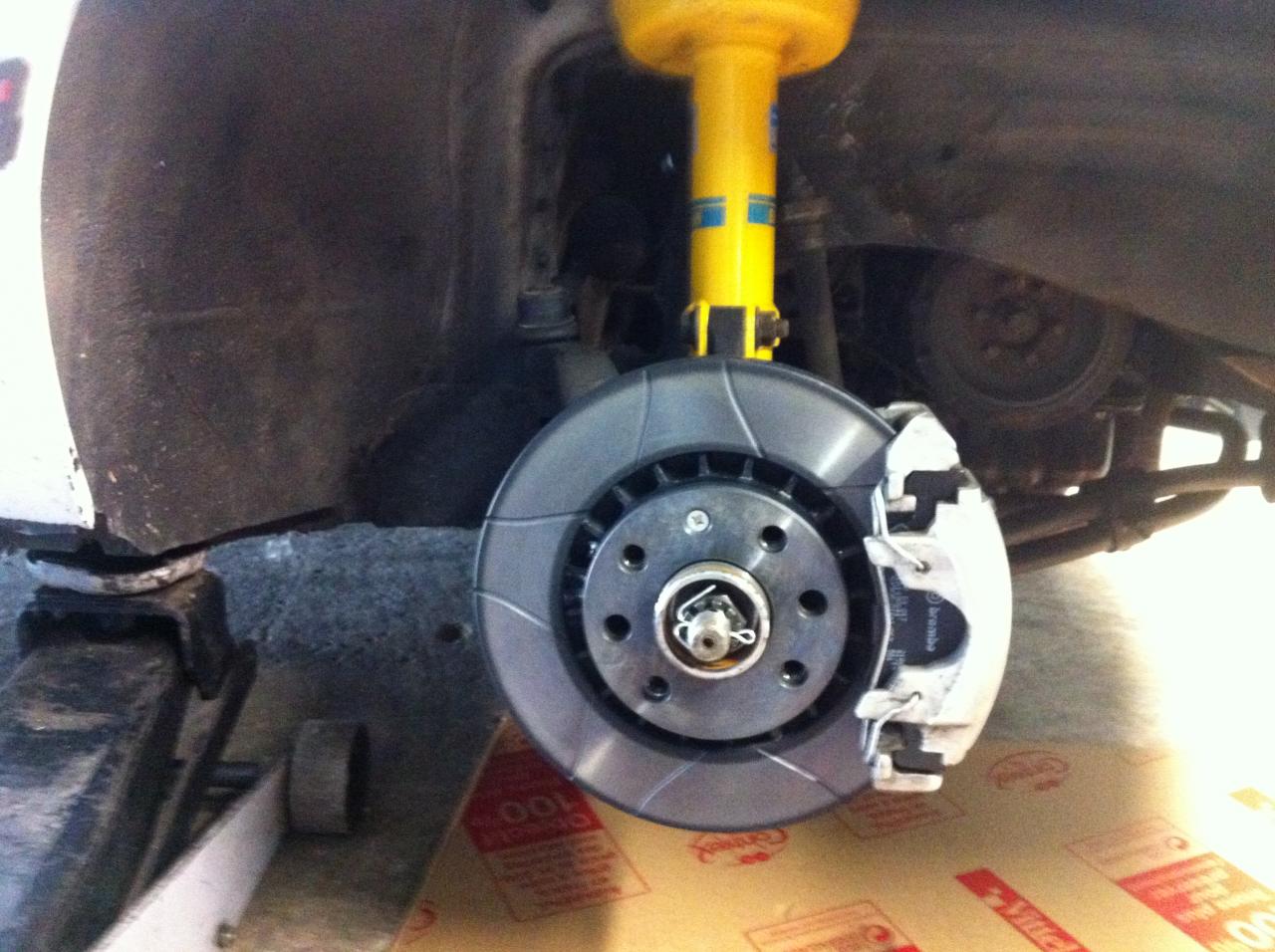

J'ai commencé a changer les triangles ainsi les disques et plaquettes.
Mes anciens disque étaient voillés et les freins etriers 284mm ne passe pas dans mes jantes Evil or Very Mad
Donc j'ai pris des disques et plaquettes Brembo.
MessagePosté le: Vendredi 15 Août 2014 18:21 Répondre en citantRevenir en haut de page
c'est beau tout ca
pour la pompe il existe des silicones qui resiste aux hydrocarbures pour boucher le trous Wink
MessagePosté le: Vendredi 15 Août 2014 18:48 Répondre en citantRevenir en haut de page
Sur mon astra celui qui avait swappé à mis de la pâte à joint pour passer au travers de la tôle

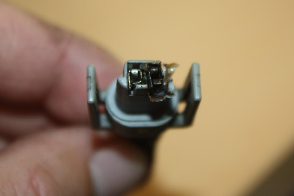

Voici la prise fondu.
C'est le moins qui a fondu, court circuit ou mauvais contact ?

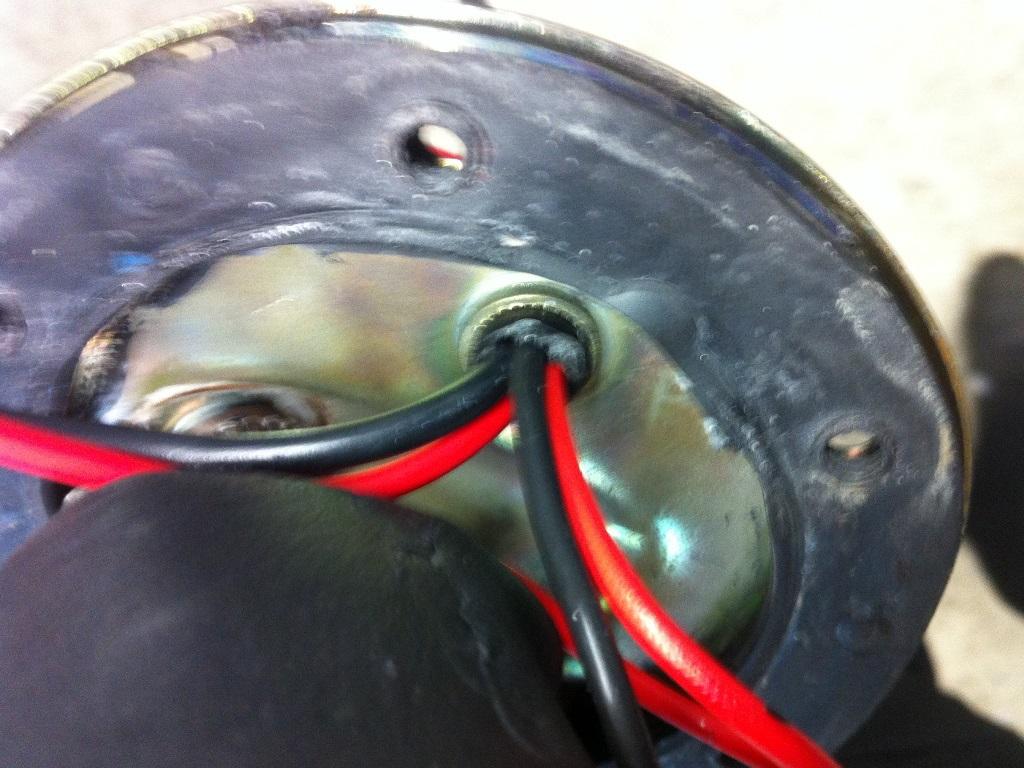

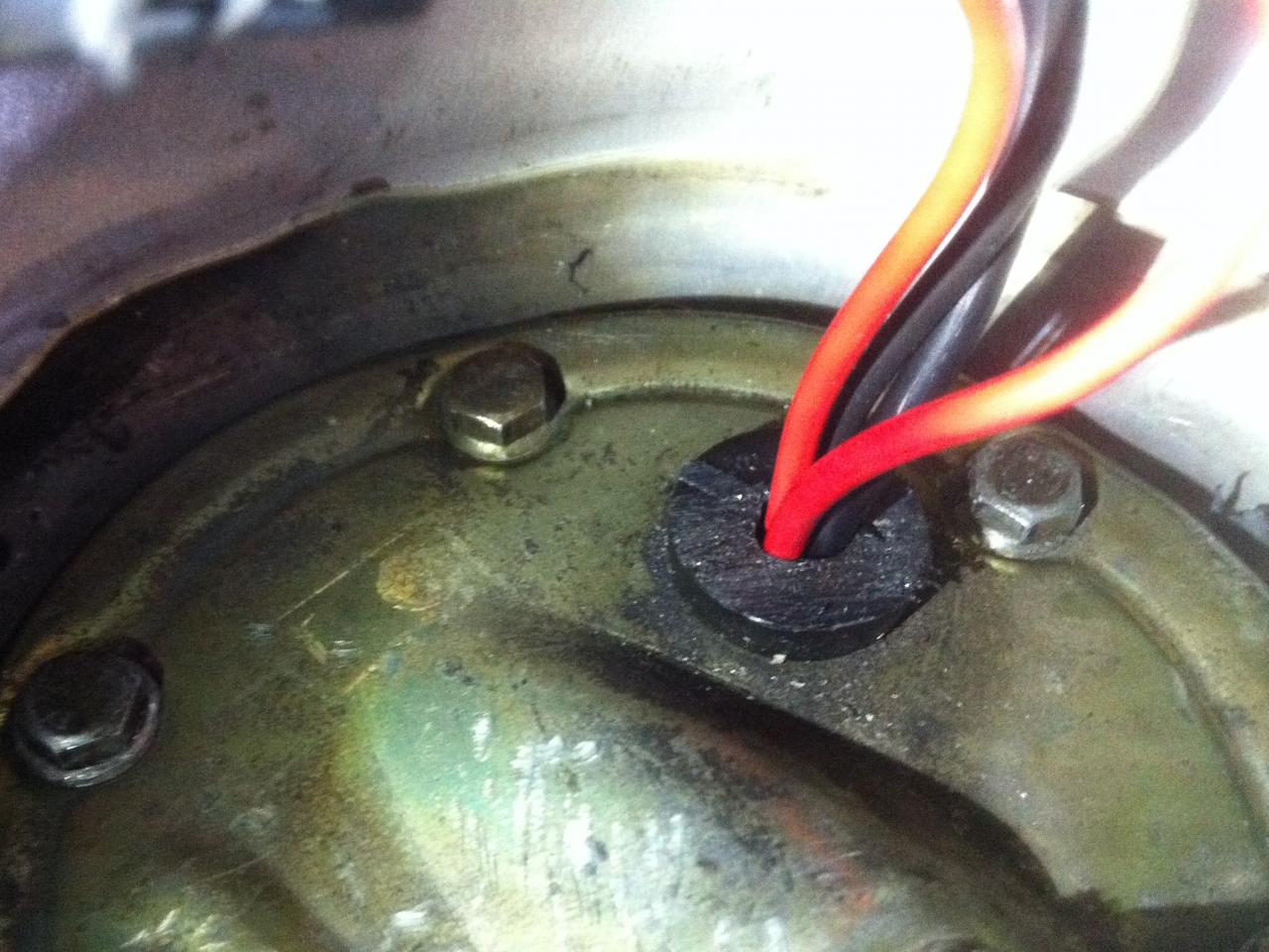

Donc hier, j'en ai profité pour installer une deuxième pompe pour remplir le puits. ( Merci Arthur )
J'ai percé la prise et passé 4 fils avec un gros patté de patte a joint.
Voilà, j’espère que çà va pas me sauter à la gueule.

tu ne peux pas mettre des cosses pour fixer les fils a ta pompe ? sinon pour ta prise je pense a un mauvais contact car si c'etait un court circuit un fusible aurait claqué

sinon, il existe un silicone étanche spécial coupe-feu qui résiste aux hydrocarbures !

Salut, moi pour la calibra en pompe immergé, le capot été tous rouillé (vraiment pas terrible), comme il se détail plus chez Opel, j'ai pris un de golf 3 qui est très ressemblant mise à part le connecteur.

C'est a quel niveau que ça ne passe pas avec tes jantes? Tu penses qe l'ET est en cause?
