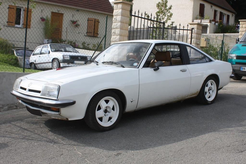

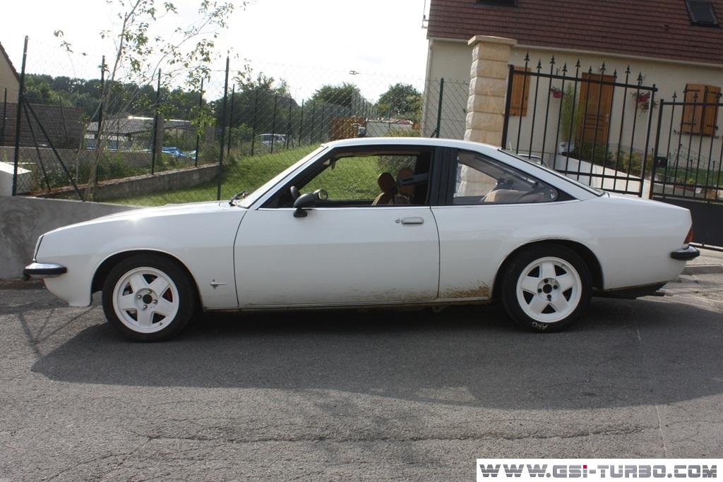

petites photos de mèmère sous la pluie
mauvaise surprise quand j'ai sortie la voiture du garage elle est trop basse et touche partout donc il faut que je traite ce probleme

Superbe ! Les jantes lui vont a merveille
www.kadett-club.fr |
Jeudi 10 Juillet 2014 20:47 |
merci pour les coms
tonton les jantes sont provisoires je reste sur des jantes ancienne a déport en 16 pouce du coup pour remonter un poil la voiture
Jeudi 10 Juillet 2014 23:34 |
Elle claque comme ça !
Toute simple et qui cache bien son jeu (bon sauf à la découpe du capot)

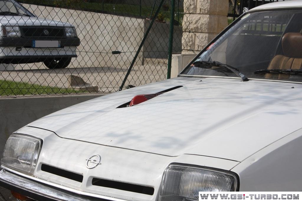

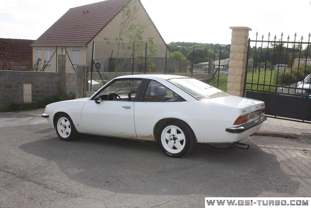

A mon avis,ce n'est pas un problème de hauteur de caisse,mais de hauteur de ligne d'échappement...j'avais le même soucis...
Vendredi 11 Juillet 2014 13:46 |
bon bah je vais faire la meme découpe que toi dans le longeron si ce n'est que ca le probleme je ne suis plus a une découpe pres

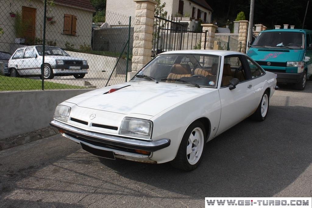

Shooting vite fait
Mardi 05 Août 2014 18:51 |
T'as pensé à peindre la Lexmaul en blanc...?

Euh ca deborde toujours du capot chef... j adore le resultat.

a merde dommage pour le capot, tu pense pas a faire un bossage genre Crx ?
Mercredi 06 Août 2014 20:54 |
juju c'est prévu

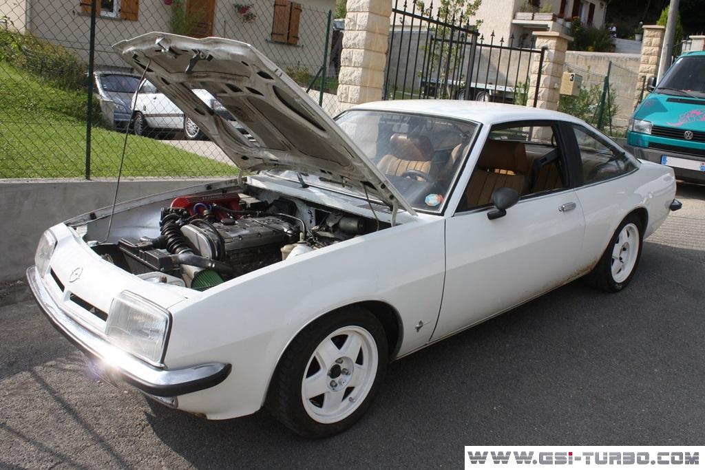

aller un peu de nouvelle de la bete
mes phares prenaient l'eau donc ouverture nettoyage et hop ont referme
mon radiateur avait une fuite donc j'en ai commander un neuf (merci a seb c'est bien)
donc percage du nouveau radiateur pour la sonde de précontact et soudure
fixation d'une tige filleter pour la fixation du radiateur
je me suis appercu que le capot touchait la roue de cable d'accélérateur donc obliger d'agrandir le trous
debut de la fabrication du bossage en fibre
je me suis fait un moule avec du polystyrene
première couche de fibre et application du sinto
et la deuxieme couche de fibre et de sinto
voila ou j'en suis
