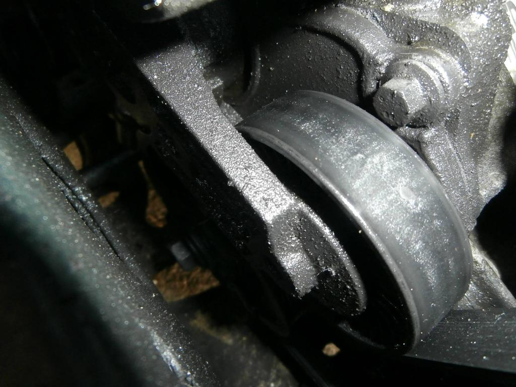

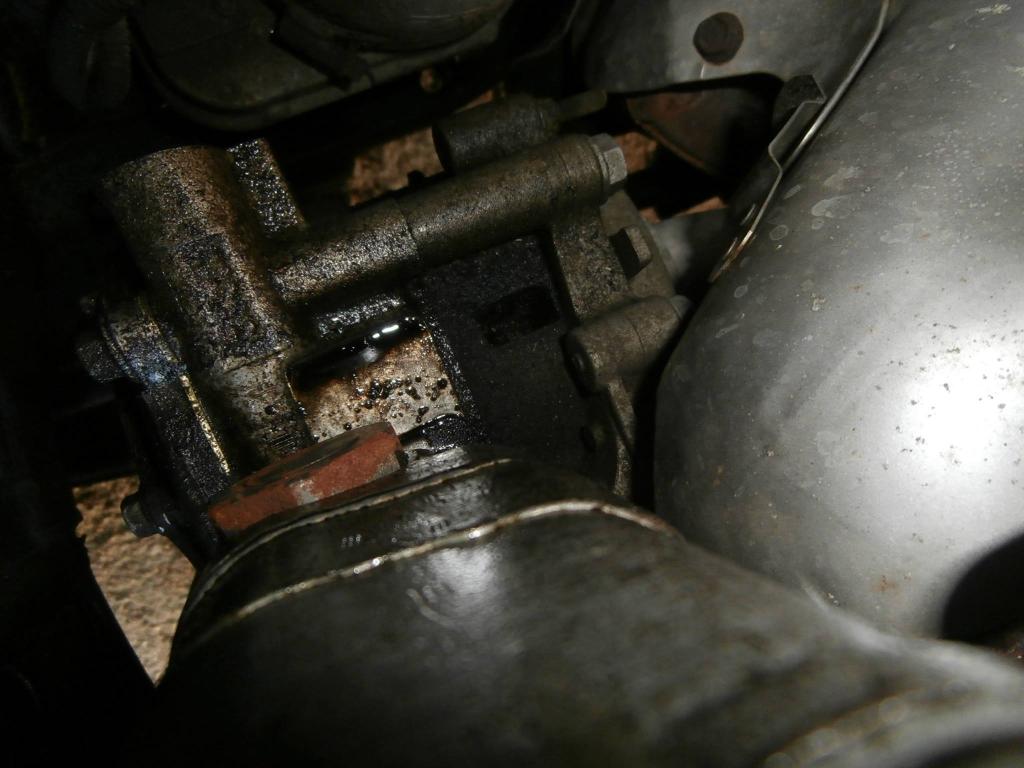

Déjà sous la caisse : on est loin et très loin d'une légère fuite qui goute. C'est même pire qu’une calibra / vectra 4x4 qui a son piston de BDT qui pète et qui dégueule de partout !
Et heureusement qu'on ne roulait plus avec, sa avait déjà commencer à ce décaler pour cela que sa tournait comme un tracteur devant le passage de l'expert !!
Et près de 1l d'huile qui avait disparu en 800km environ !!!!

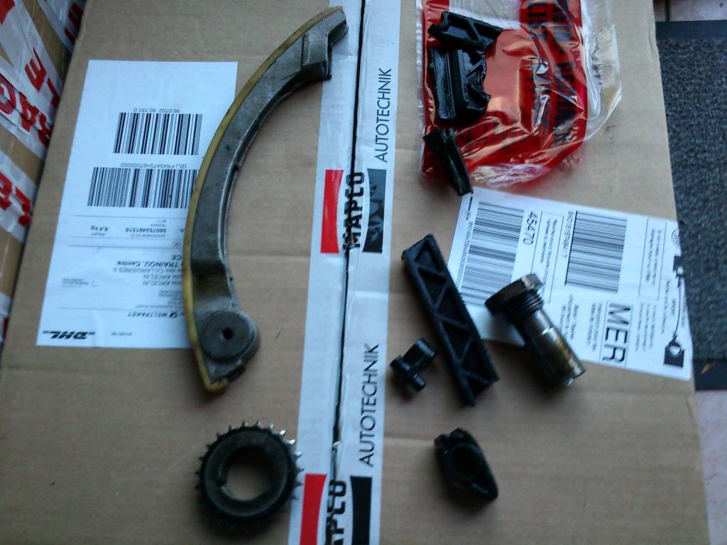

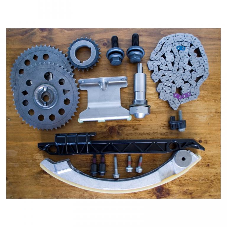

2 photos que j'avais prise le jour de l'expertise :
Donc première photo : voici la gueule du kit démonté :

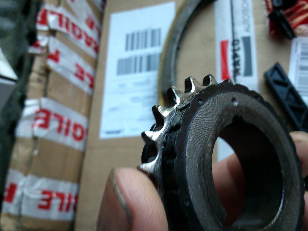

La gueule du guide noir et le gicleur d'huile bouché (là incapable de vous dire si celui-ci à bien été changé, mais vu la forme par rapport au neuf, on dirait que oui)
On me fera pas croire que ce pignon a été changé la dernière fois et à 6000 km vu la gueule.....

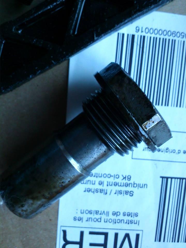

Le poussoir de tendeur de chaine :
La gueule avant démontage, bouffé par la rouille malgré la fuite d'huile importante :
Et là on compare ce poussoir avec le neuf reçu, photo d'un vendeur, il est à gauche de la chaine, y'a pas un malaise. Celui monté est l'ancienne génération, donc à t'il bien été changé, pour moi non !

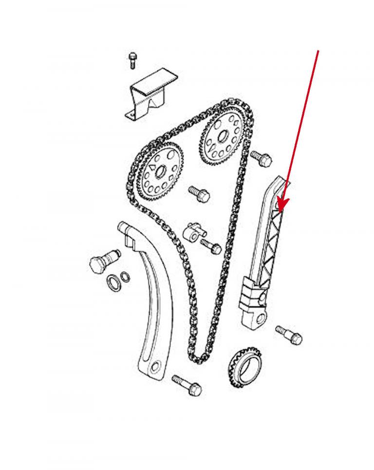

Et là on vient sur la cause de la casse :
La ou il y a la fléche rouge, normalement il y a une vis. Bah cette vis n'était pas présente.
Le guide noir tiens par 2 vis normalement !!!!
Et pourquoi il y avait pas de vis :
Bah tous simplement elle était foiré dans la culasse et le gars à monté la chaine comme çà sans rien faire. J'ai quand même cherché si il y avais le reste de la vis quelque part mais non !
Et la seul vis qui tenait le guide noir est morte également. Et la c'est sur que ca ne date pas de ce kit chaine...
