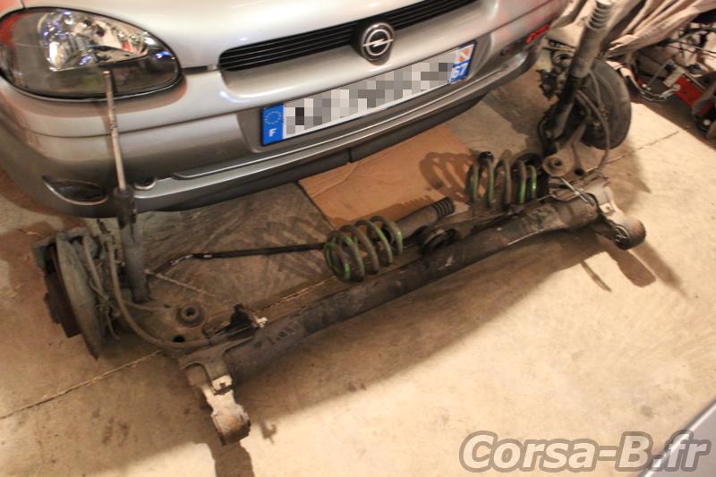

J'ai choppé un train arrière de C GSi cette aprèm! Plus qu'à tester le montage!

Lui il sans fou il monte le train complet!!

Ben oui on parle bien de monter l'essieu complet de Corsa C là Wink

Voila des photos des trains arrières de Corsa C GSi et un de Corsa B GSi :

A première vue il est plus large de voie!!

Non c'est un effet de la photo Wink

Ta regarder les câble de frein a main si il s'adapte?

Merci Greg Wink Les SB sont commandés, j'ai pris les Powerflex Black Series. Les durites avia sont aussi commandés. Le frein à main j'ai pas regardé encore.
