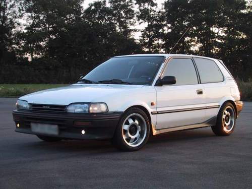

Très bon sleeper, très original, par contre si tu patine tant que ça tu seras toujours en souci qui plus est si tu fais la carto pour faire fonctionner le moteur comme il se doit (400+ minimum avec un turbo aussi gros)
Donc t'as d'office un travail à faire à ce niveau avec un autobloc et une monte pneumatique plus adaptée. Actuellement tu as quoi comme monte?

Oh oui ya du taf , les pneus sont d'origine !!!
biensure que je vais changer les pneus par du semi slick
après niveau carto sur mesure vous connaissez un mappeur digne de ce nom qui touche a nos blocs!!

Elle est de 2002 et pese 1200 kgs pleine

Je parlais pas trop de la nature des pneus mais surtout de leurs dimensions, si tu mets simplement la même dimension en semi slick tu vas te retrouver dans la même situation sauf que tu paieras tes pneus plus cher

Après une petite recherche sur le net, la monte d'origine est en 195/55/16 donc avec les équivalences dimensionnelles ça te laisse pas mal de marge pour monter plus large

petit passage au banc ce matin pour avoir une idée, avant de faire une carto sur mesure !!!
ligne trop petite et carto pas du tout adapté
resultat 340 cv 42 mkg Very Happy

Quel est le diamètre de ta ligne actuelle? à priori il te faut au moins du 76mm

Ligne en 63 !!
je la règle samedi avec les avances et l'essence comme il faut bien !!
je pense a la même pression gagné 50cv.

Dans ce cas je te confirme qu'il faut changer au plus vite
Pardonne moi mais y'a certains choix techniques que je trouve quelque peu surprenant dans ton projet

D'accord avec toi isma ,j'ai eu me véhicule comme cela, mais ayant la wastegate qui crache a l'air libre ca va aller comme ça pour l'instant!!
mais oui au moins en 73 et wastegate a l'air.

Mais tente de refaire une ligne avant ta reprog, ca serai un peu du gaspillage sinon
MessagePosté le: Mercredi 14 Mai 2014 16:15 Répondre en citantRevenir en haut de page
Je confirme et à mon humble avis une fois la ligne libéré tu vas aller au devant d'autres soucis de fiabilité, je pense notamment à l'alimentation en carburant

Je vais la faire régler afin d'être sur de ne pas casser !!
plus tard quand je ferai la ligne je referai une retouche si besoin !

Salut bon bah après un bon réglage la caisse sort 380 cv !!
avec peu de pression la ligne étant restrictive.
