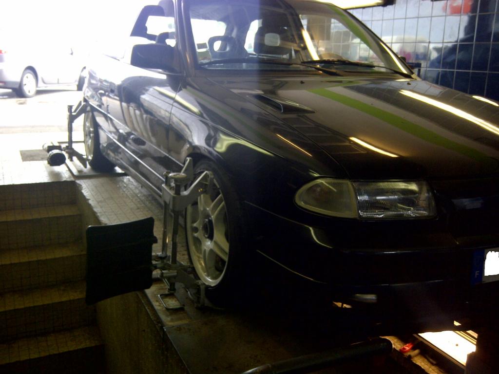

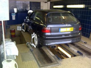

réglage du train avant ce matin et équilibrage des deux roues avant
malheureusement toujours cette vibration à 100km/h...
on a vu avec le mécano qu'il manquait une bague de centrage à l'avant gauche, ou je vais inversé les roues avant/arrière je vais voir.

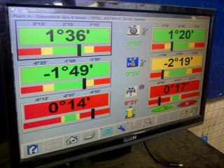

Il aurait pu te toucher un peu le carrossage avant histoire que t'ai un train avant bien équilibré ....
MessagePosté le: Samedi 10 Mai 2014 14:30 Répondre en citantRevenir en haut de page
Comment tu peux regle le carossage?
Au debut je pensais a un combine filete plus grand que l'autre mais on a mesure et on a pareil.
MessagePosté le: Samedi 10 Mai 2014 14:35 Répondre en citantRevenir en haut de page
Il faut desserrer le berceau et le faire bouger de gauche à droite Wink
MessagePosté le: Samedi 10 Mai 2014 14:58 Répondre en citantRevenir en haut de page
Ah ben je me coucherais moins con ce soir
