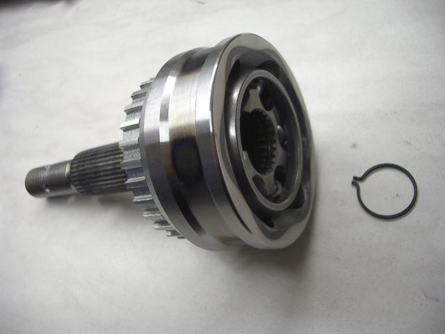

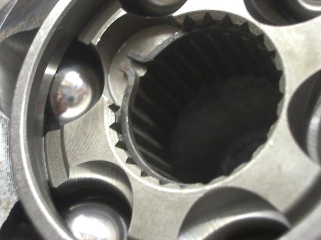

| Frangin de Lio34 a écrit: |
Et pour finir assemblage des cardans.
On commence donc par mettre le clip dans la tête de cardan neuve coté roue.
Tu n'as j'aimais eu de problème avec ce clips fournit avec la tete LMF ?

Non pas de soucis jusqu’à présent.
C'est ce clips qui a lâché sur ta corsa V6 au circuit ?
_________________ OPEL CORSA A 2.0 16V "Projet Piste" |
Jeudi 13 Mars 2014 11:18 |
Sur ma corsa, oui c'est ce clips qui a lâché sur le circuit côté passager.
Et côté conducteur il ne tenait pas, non plus. C'est le soufflet qui tenait le barreau.

Jeudi 13 Mars 2014 13:22 |
Pour l'instant çà tient, mais je ferais peut être bien de vérifier tout çà !
C'est bête de gâcher une journée de roulage pour un clip à la c.. !
En tout cas merci du conseil !
